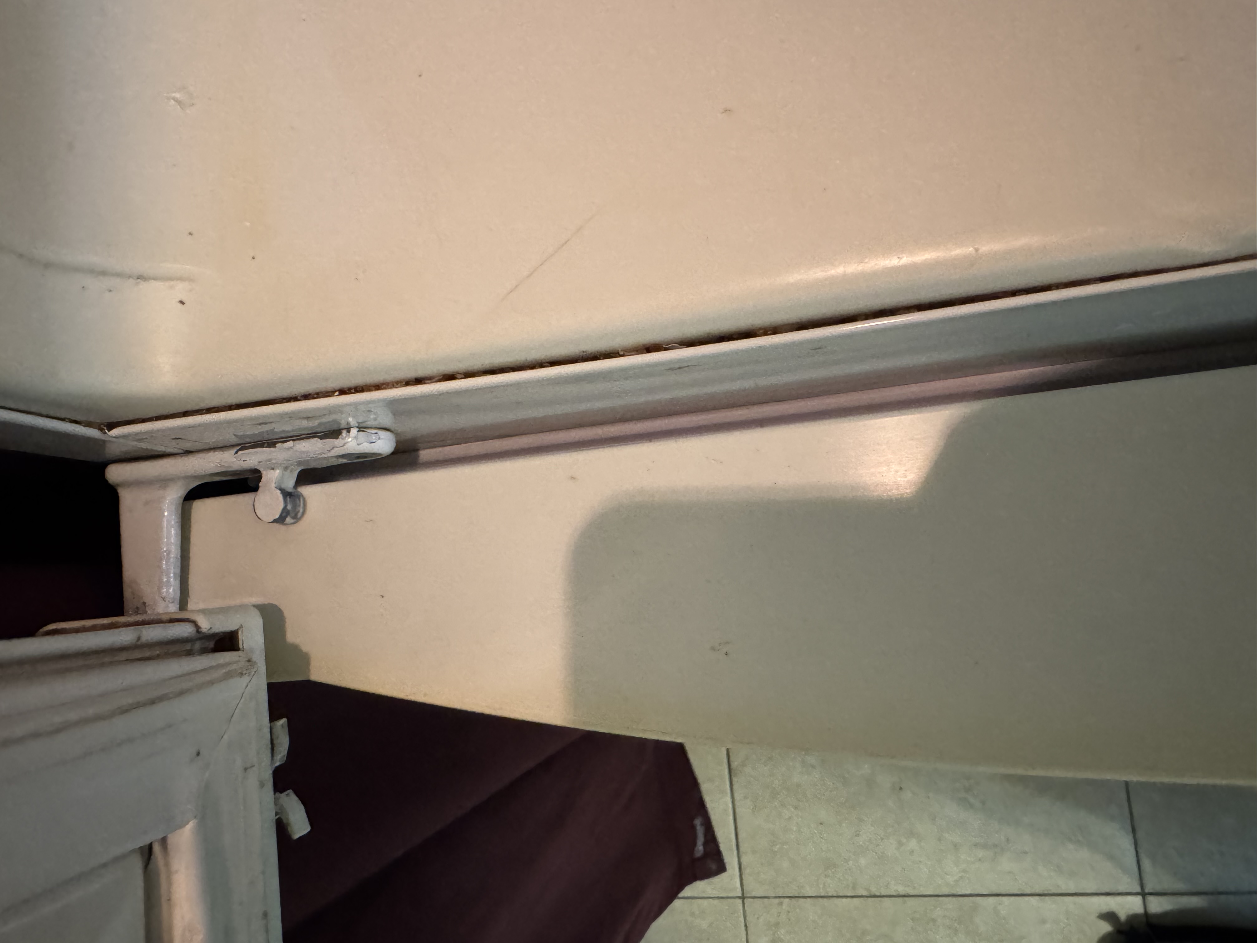

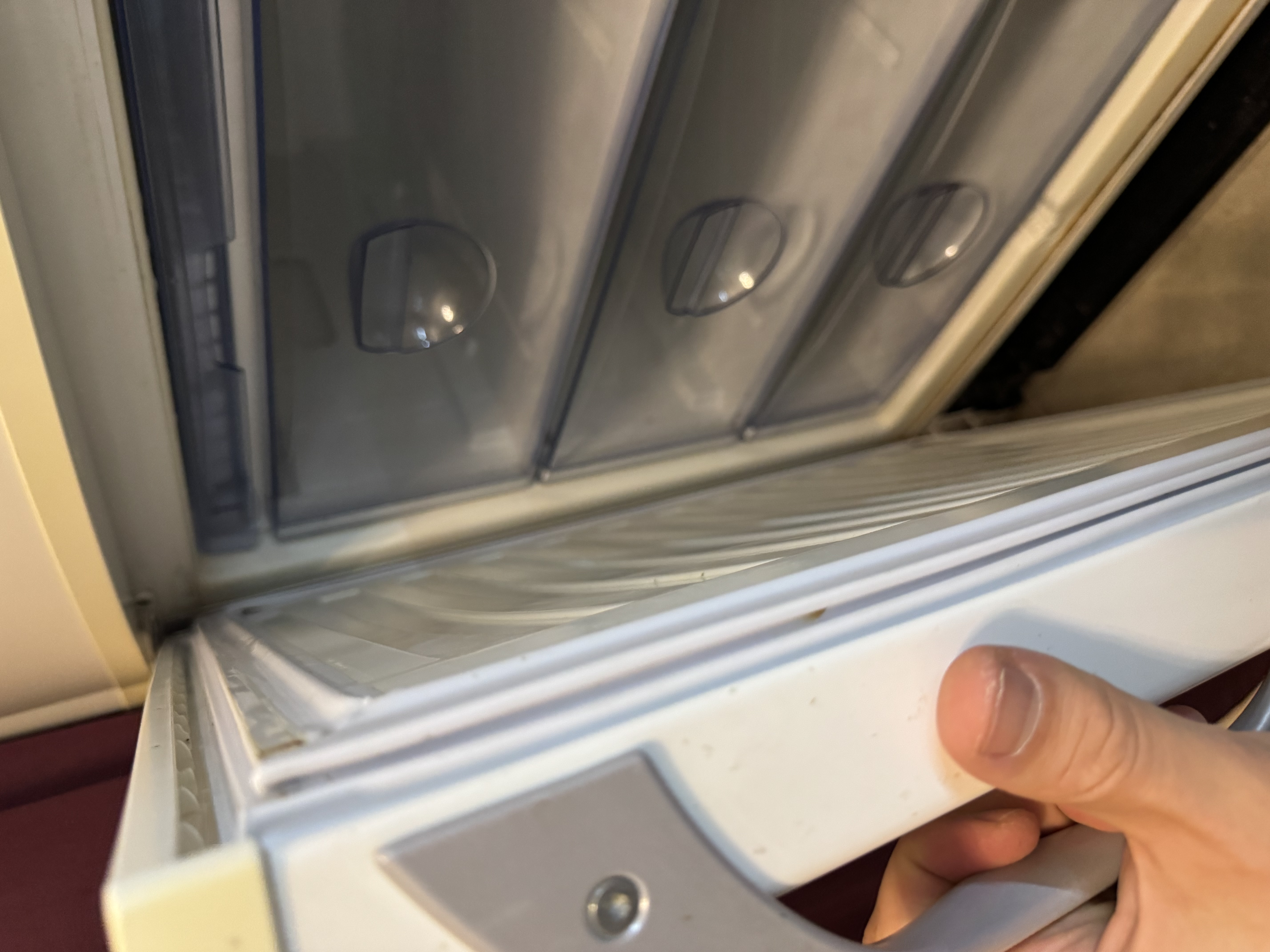

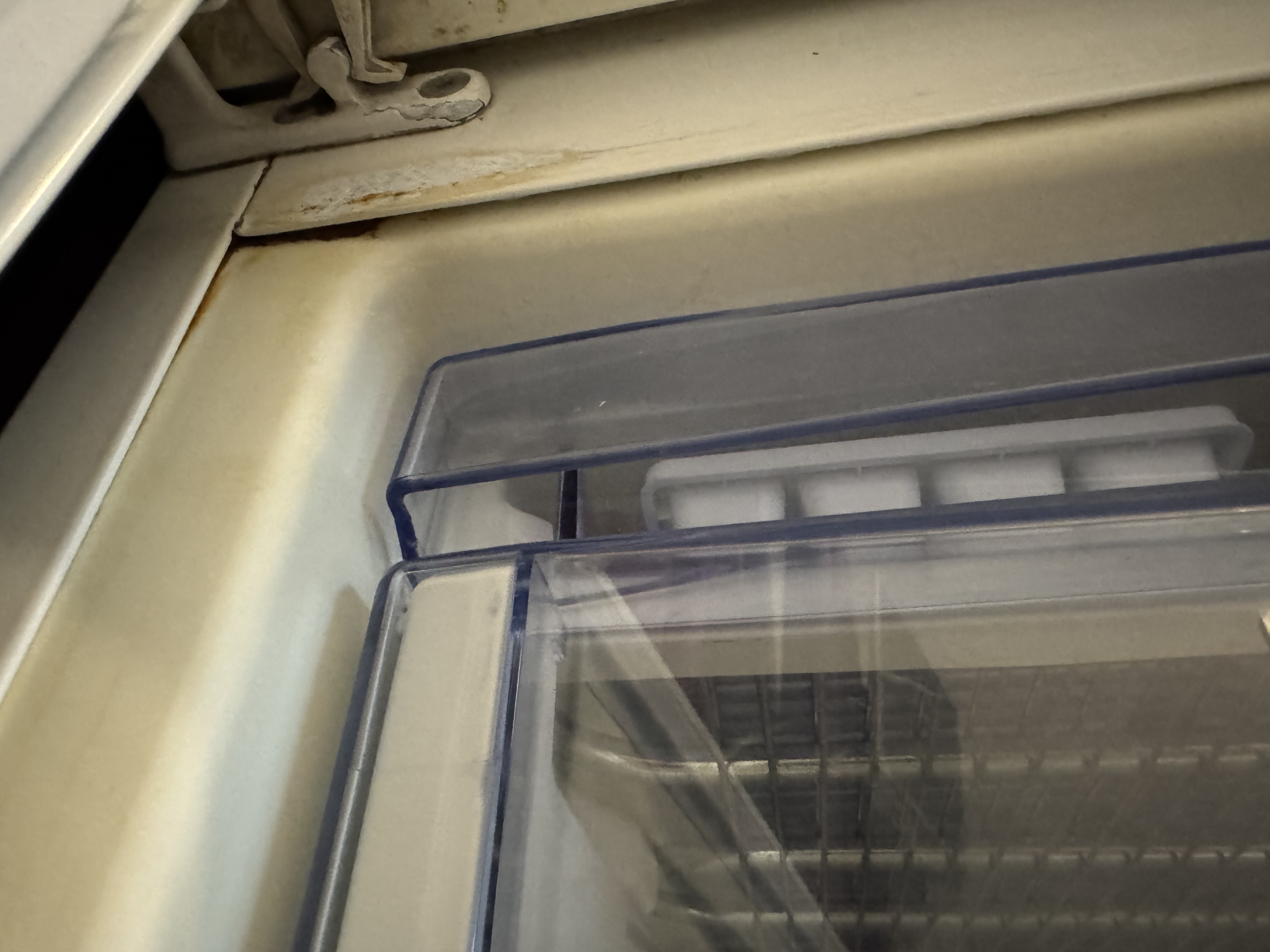

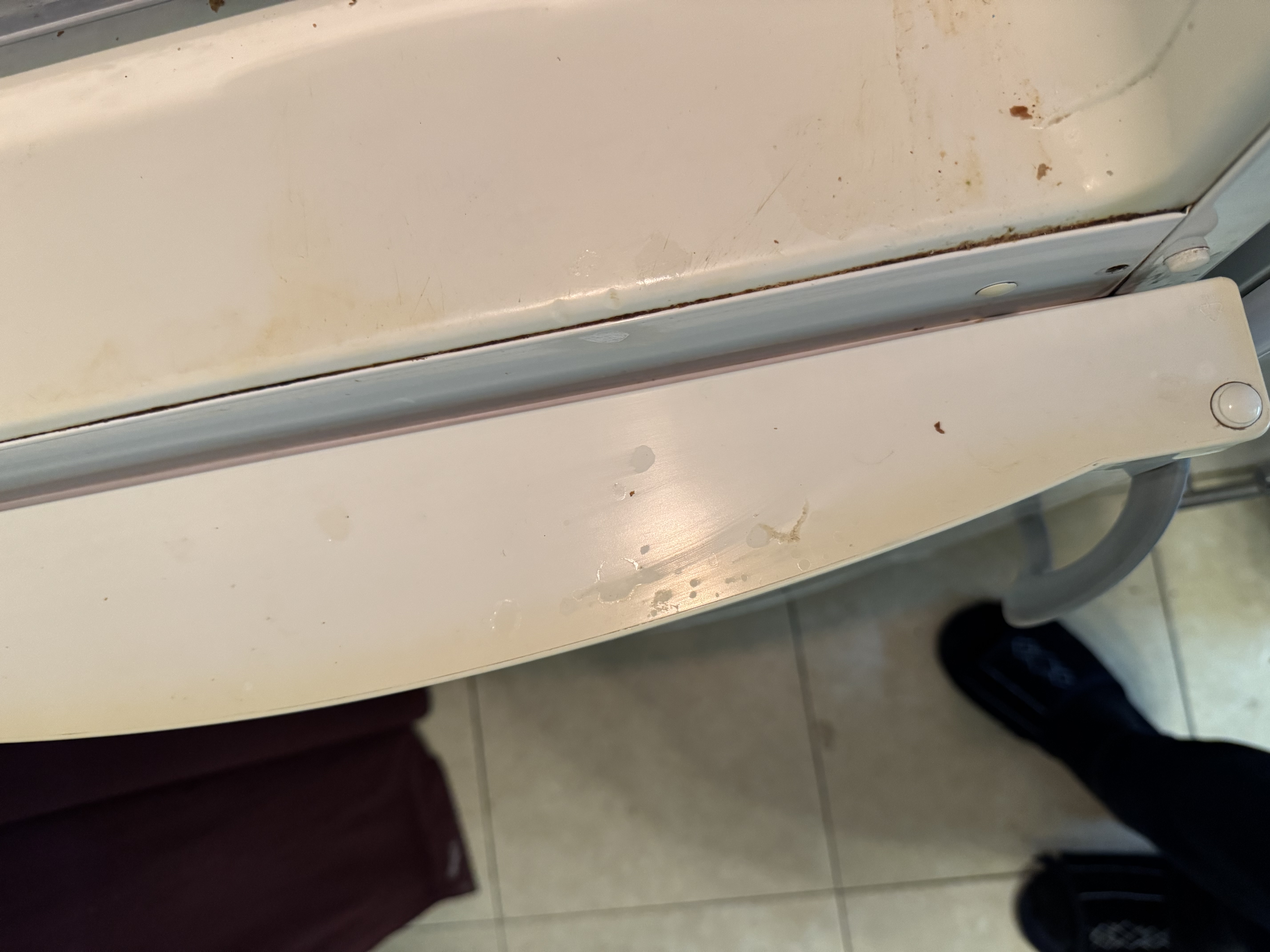

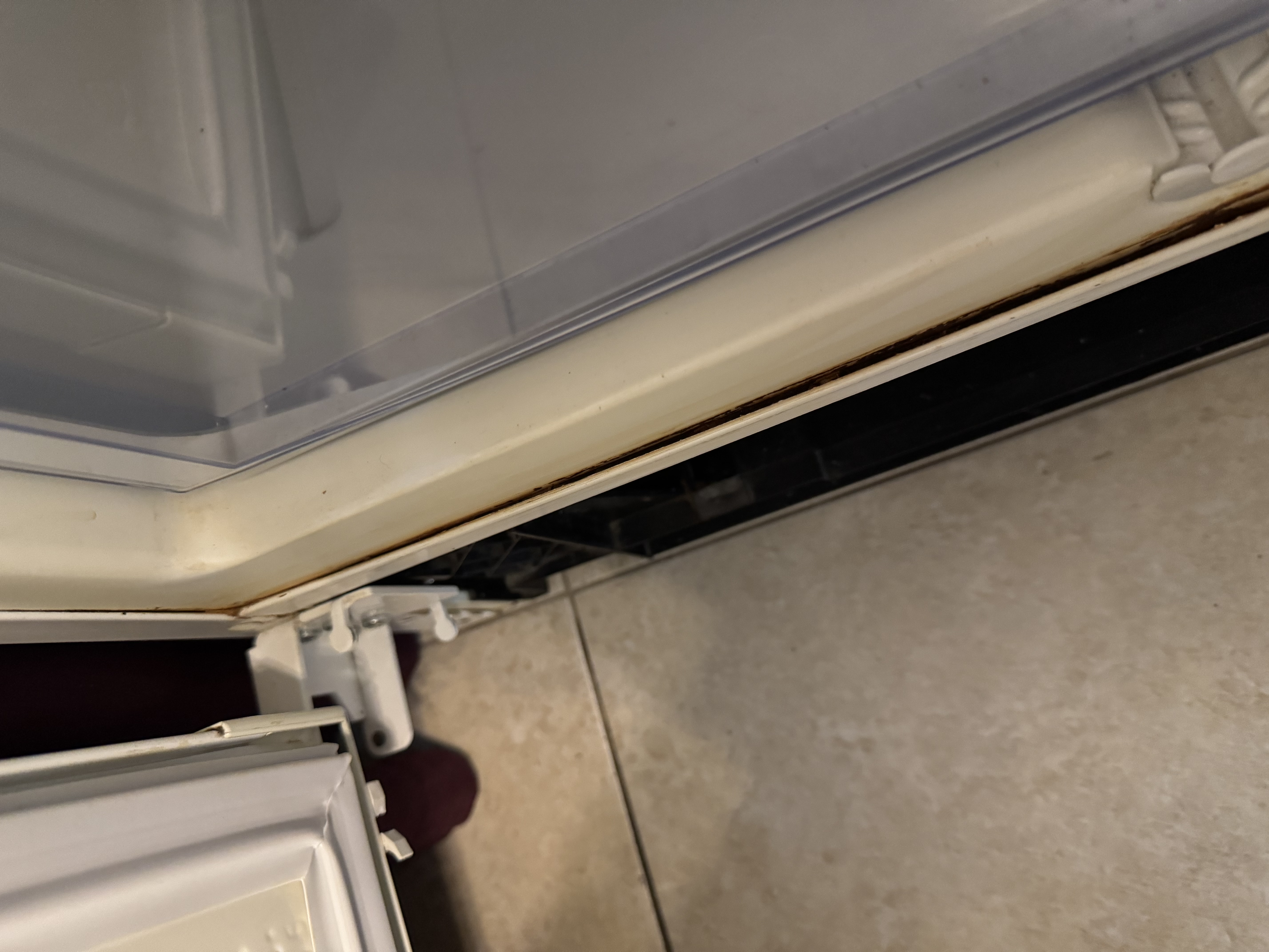

Столкнулся с проблемой возникновения конденсата между камерами на передней части корпуса холодильника.В следствии этого появляется вода на уплотнителе и появляется грибок.Кто-нибудь сталкивался с такой проблемой? Думал проблема в родном уплотнителе, который был дубоватый и порвался.Поменял уплотнитель на неоригинал (немного тоньше родного), т.к.оригинал не поставляется.Уплотнитель хорошо прогрел, поставил, вроде везде соприкасается.Планки над морозильной камерой и под ней немного заржавели. У холодильника 2 компрессора. Работают исправно. Термостат тож исправен вроде как (своевременно включается, выключается компрессор). Температура в морозилке на самом низком режиме -15 (без продуктов). Уплотнители на дверце морозилки наполовину заходят на верхнюю и нижнюю рамку, которые немного отходят от ржавчины.

См схему холодильника. Есть там ТЭН подогрева планки между камерами?

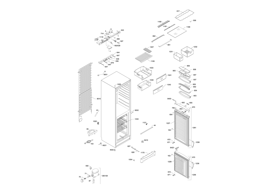

BV, по схеме как будто-то ничего нет. Схема конечно дурацкая, но думаю, если бы был подогрев, то шла бы какая-то трубка от радиатора. Схема Vestfrost SW 350 M

Деталь 44 как думаете, в какое место установлена? В спецификации в ее названии присутствует слово "конденсат". А проводов и трубок на схеме нет, дурацкая. Подогревы этих зон бывают и электрические.

Мишутк, понял, пока не разберешь холодильник, не поймёшь) У меня была мысль по поводу 44, но подумал, что это планка какая-то. Спасибо!)

dearsasha@yandex.ru, обычно Тэн под планкой
