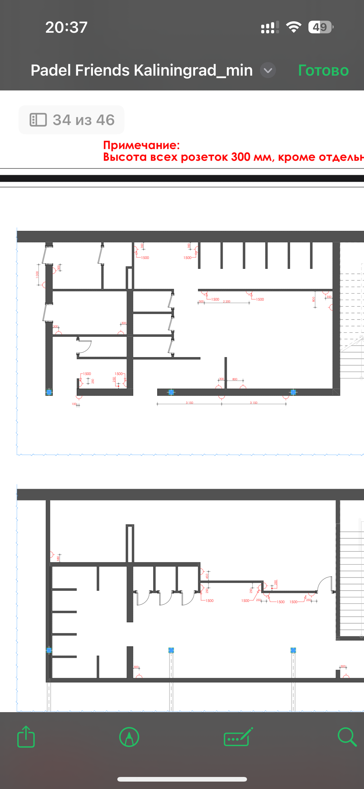

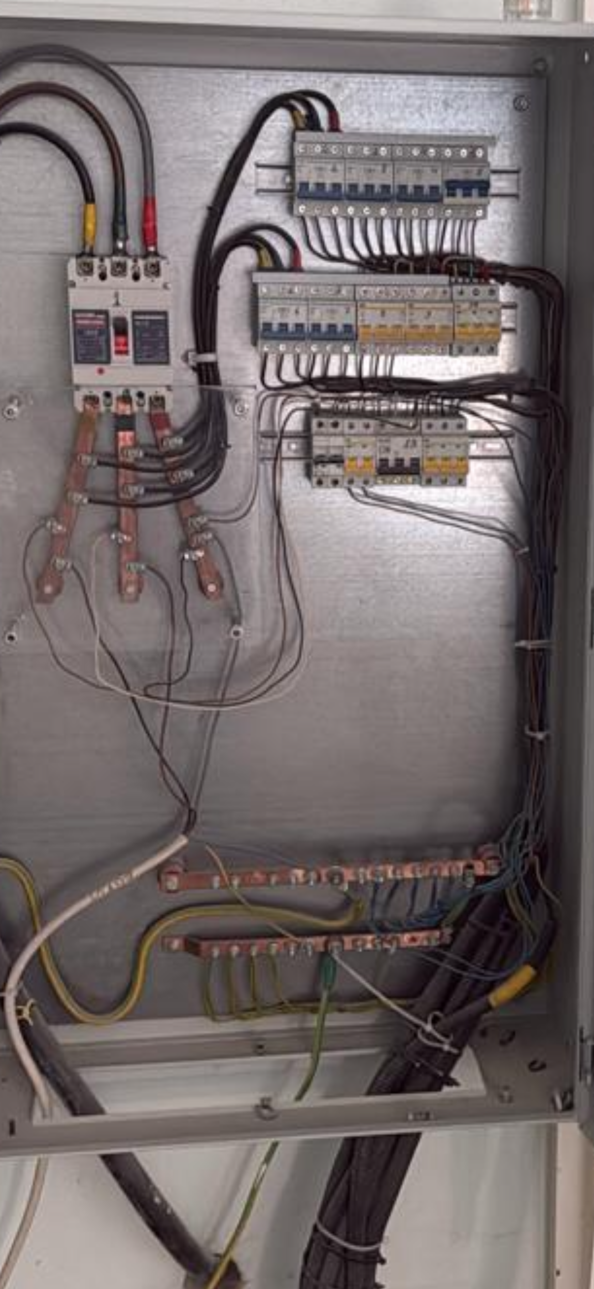

BV, скажу так, что в этом месте ранее был спорт зал. И решили сделать теннисный. По системе питания не пойму. Можно бы сказать, что это tn-c-s. Но я не вижу соединение разделения pen. На тт похожа, но без Авдт почему-то. От этого щита мы мы хотим подключить свой.

29.09.2025 в 21:52:39

и только лишь дизайн проект нам предоставили. Качество не очень, но видно, что в сан узлах есть много розеток IMG_7450IMG_7449

29.09.2025 в 21:57:06
На первом скрине отображено где какое помещение. А на втором расположение розеток

jast321 написал 29.09.2025 в 21:50
Я бы узнал откуда этот щит питается и что там с РЕ - это основы безопасности...
Ключевой вопрос - кто будет крайним если не дай бог кого-то прибьет током.
