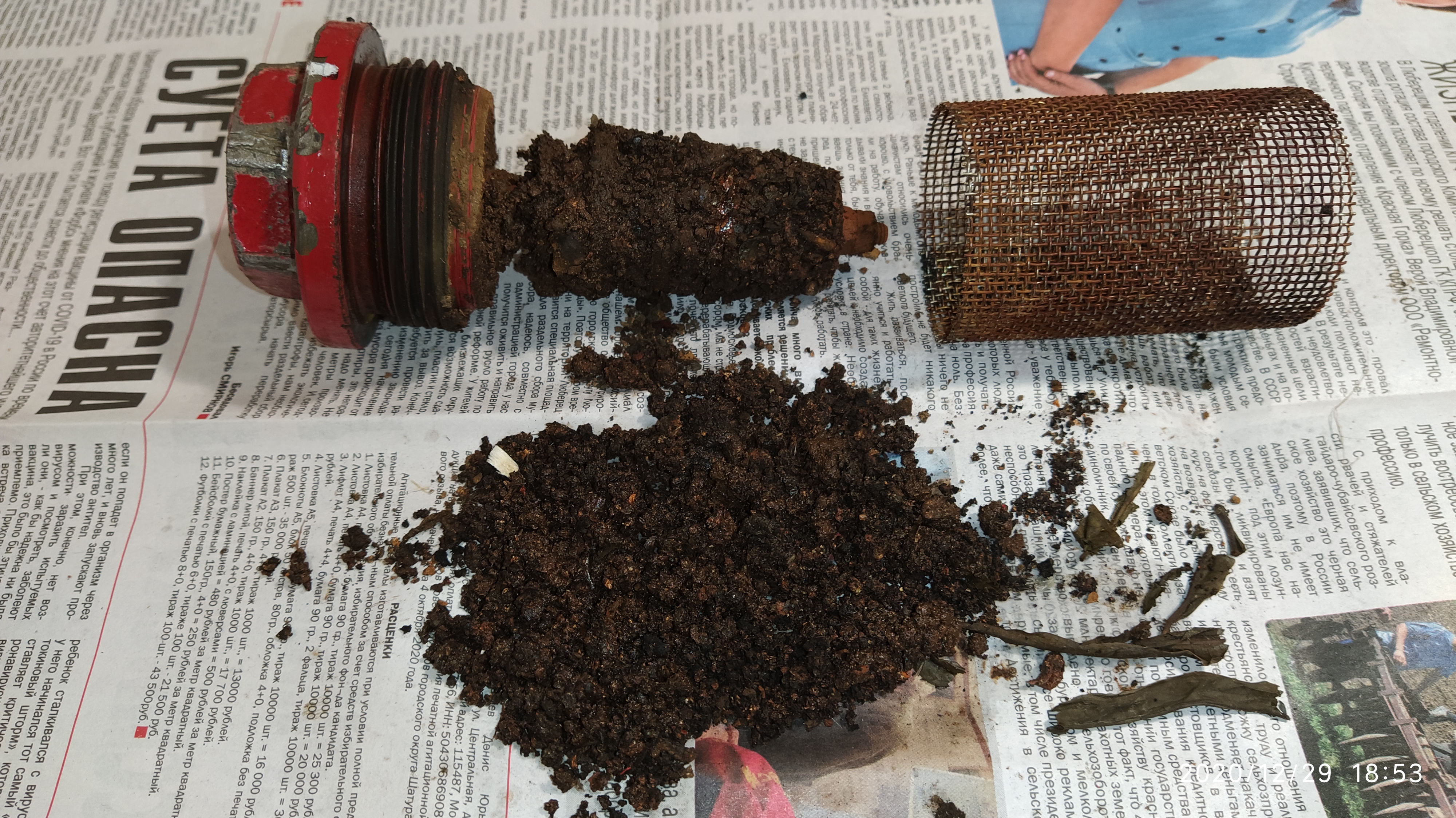

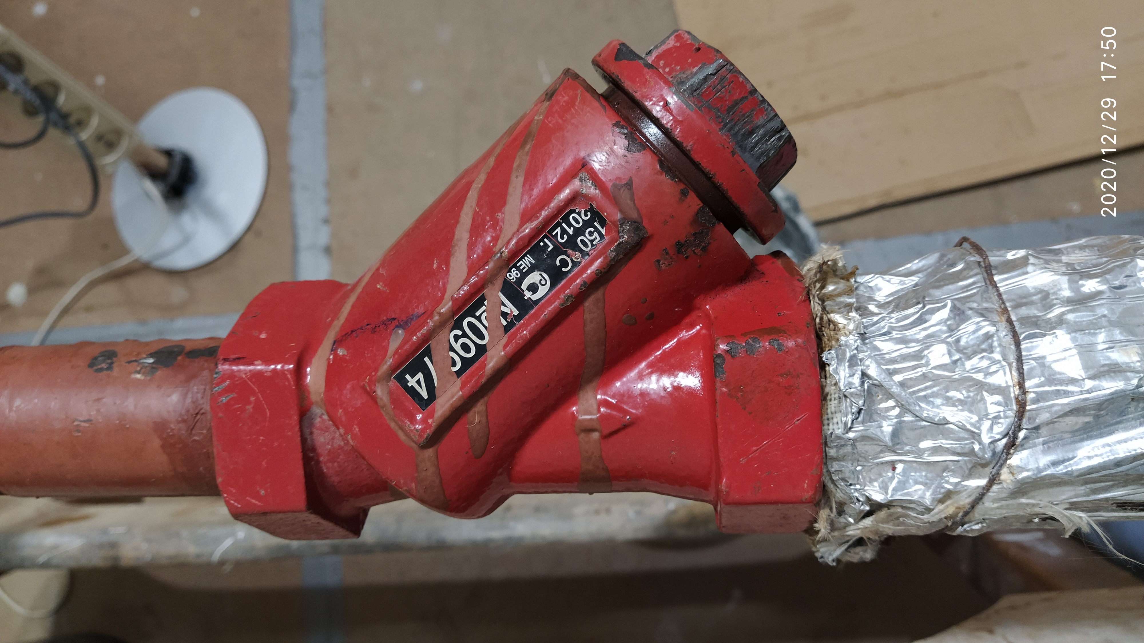

Нет. На работе не было таких маленьких да ещё и косых). Было В графиках ППО, ППР - не реже 6 мес. Кстати, в проекте моего нового дома по ИТП для всех фильтров, указано -перепад не более 5 м в ст. Но на обратке ГВС у нас манометры были перед РД и за косым фильтром. (Про него Московский подрядчик даже не знал, так как он был закрыт фольгой. Мы открыли и подсказали ему, что это такое)). Через 3 месяца после того, как заставили их через ГЖИ ввести в работу РД, (подсоединив импульсную трубку), забился и этот фильтр. А так как пробку этого косого фильтра они открутить не смогли, то стали косить, что это перепад на РД, а не на фильтре. Тогда мы где-то нашли, по-моему, в правилах эксплуатации ИТП, что фильтры надо чистить не реже 1раза в 6 мес. Тогда они сняли эту всю каракатицу вместе с РД и фильтром и отдали мне (шаырнули в меня). Заменили на отрезок трубы. А каракатицу я отвез на грузовой ш/монтаж, где пробку открутили пневмогайковертом. И вот что мы там увидели:1000000623После этого, сменив УК, вернули каракатицу на место. Вот он, Косой! 1000000624Уф целая повесть получилась.

У нас всегда пломбировали сгоны (т.1, 4).
Зависит от УК и их настроение, как-то опломбировали гайки, косой фильт, а ещё проволокой первый шаровый клан примотали.
BV написал 30.09.2025 в 21:06
... должны еще пробку косого фильтра. И эта глупость, увы, есть в нормативах.
Укажите нормативный документ, в постановлении указано, что это право исполнителя ставить пломбы для предотвращения несанкционированного вмешательства. Так что если ни кому эта пломба не нужна, то могут не ставить. Косой фильтр пломбируют опять же под настроение, хотят пломбируют, не хотя не пломбируют, но если пломбируют, то обязаны восстанавливать бесплатно, если понадобиться прочистка фильтра, т.к. процедура подпадает под обслуживание, а после него пломбировка бесплатная.
