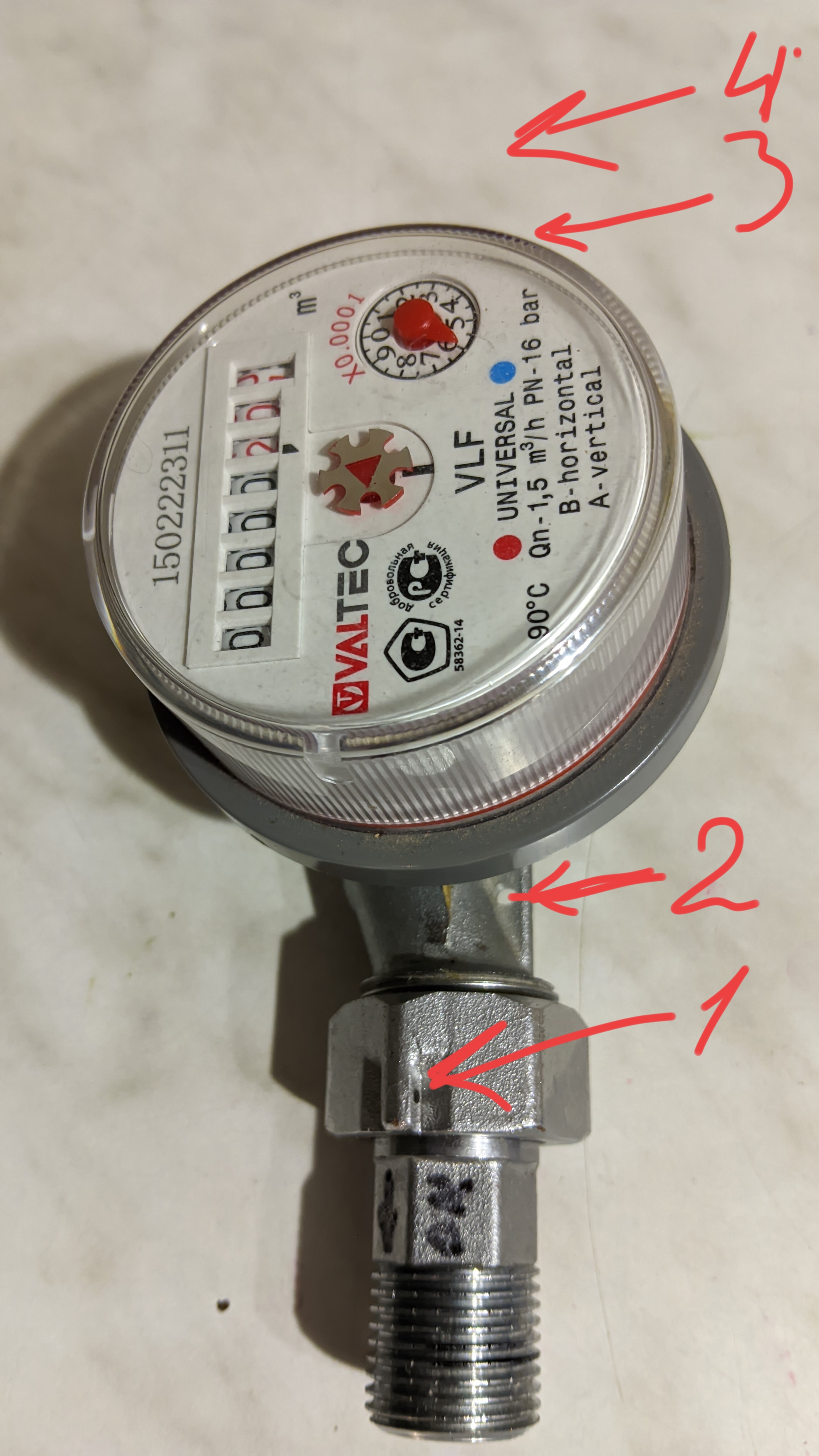

У нас всегда пломбировали сгоны (т.1, 4). Охватывали оба сгона на входе и на выходе с большой слабиной для обжатия их, если понадобится. Я даже не задумывался. Но ваш вариант лучше. Ключевой момент: Охватить сгон только на входе, а на выходе пусть свободным остаётся. На фото просунуть в т. 1, 2 (У этого Валтека кольцо без уха). Буду иметь ввиду, ч/з 5 лет срок подойдет. Поговорим с опломбировщиком. Вряд ли у них есть указание охватывать оба сгона. Но так делали уверенно уже 6 раз у меня, причем в разных городах...1000025083

марс написал 30.09.2025 в 21:04
... должны еще пробку косого фильтра. И эта глупость, увы, есть в нормативах.

BV написал 30.09.2025 в 21:06
Почему же глупость? Через эту пробку косого фильтра вполне можно подсоединиться минуя счётчик, если так уж захочется.

pool написал 30.09.2025 в 21:19
Почему же глупость?
Может быть некоторые чистят фильтр раз в 6 месяцев (у меня на работе было в инструкции "чистить по перепаду давления на фильтре 0.5 бар или раз в 6 месяцев) и вызывают пломбировщика для этой операции...

марс написал 30.09.2025 в 21:28
Всё так. Но это, скорее, исключение. А мне лично опломбировали с таким запасом проволоки, что без её повреждения могу хоть пробку фильтра, хоть сам счётчик отсоединить.
Это точно про косой фильтр?
В каких нормативах? У меня косой не опечатывают. Что касается снятия то снимал пробку и смотрел сетку несколько раз. Каждый раз перед этим она отрабатывалa по несколько лет-где то около 3 вроде. Чистая-если не считать лёгкоко изменения цвета. Раньше-до счётчика-косого не было - стояли разные ВПГ и Невы-с 60 годов. На них на входе-сеточки-и я не помню чт бы не то что забивались а вообще засорялись. Сейчас косой вообще перестал чистить. (Когда снимаешь пробку прикладываешь усилие а пластиковые трубы изгибаются-в отличие от железных-и думаешь как бы не того, пронеси господи) На входе в теперешнюю колонку то же стоит фильтр-каждый год при техобслуживании смотрят-то же чистый за исключением лёгкого изменения цвета-но тряпочкой протрёшь и усё. Кстати- как узнать что пора чистить косой фильтр? Достаточным ли индикатором будет изменение расхода в большую от обычного сторону? (Ведь если фильтр засоряется-скорость потока увеличивается и крыльчатка счётчика начинает крутиться быстрее) А если показания стабильны-достаточный ли это показатель что можно и не чистить?
