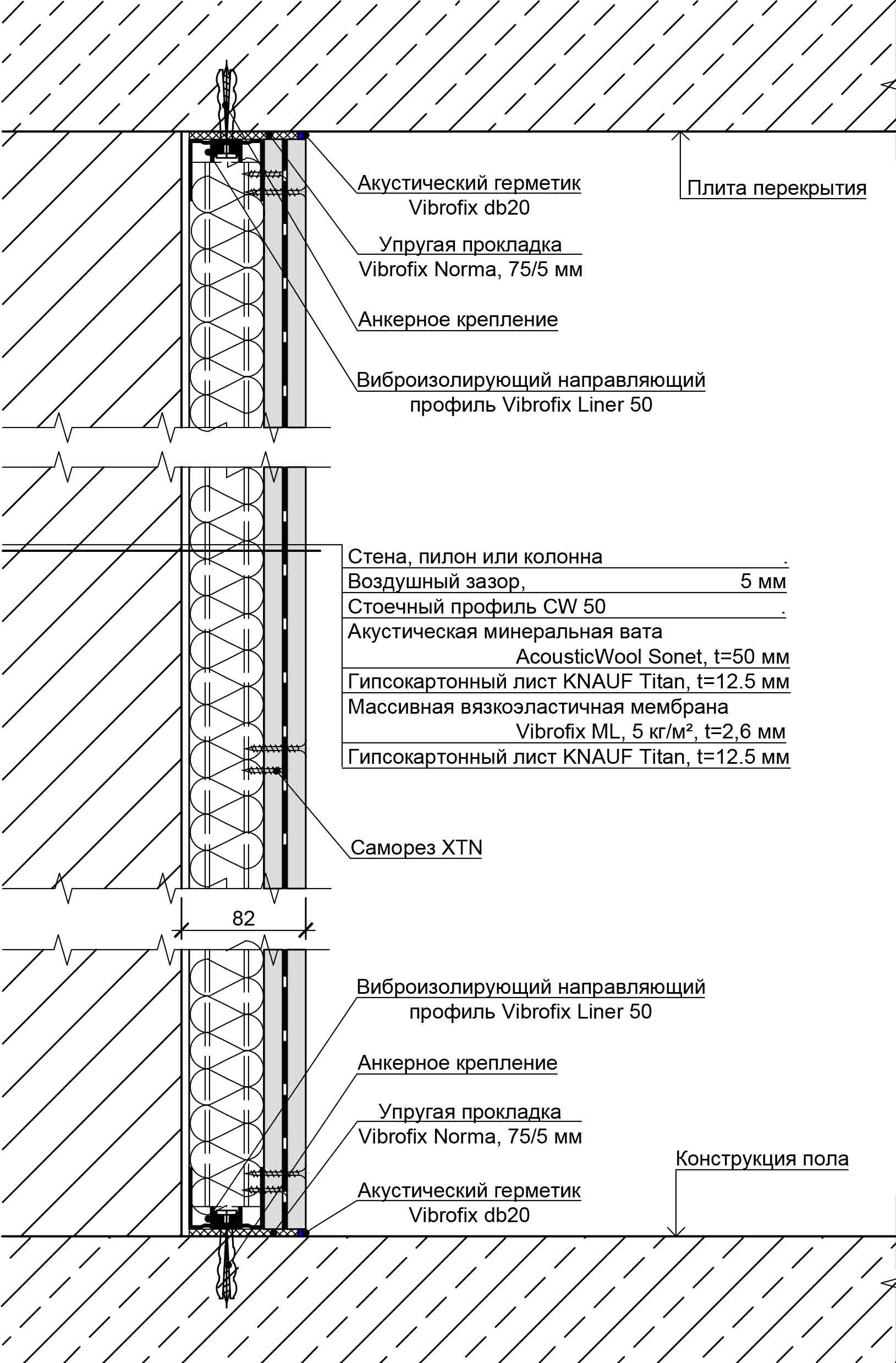

Здравствуйте.Прошу поделиться мнениями на счёт качественной, дешёвой и лёгкой звукоизоляции внутри помещения.Имеет смысл делать дополнительную внутреннюю комнату - твёрдые стены отстоящие воздушную промежуток от имеющихся, - но вопрос вызывает пол: оное должно на чём-то стоять, то-есть - будет твёрдый контакт по полу.На ум приходит платформа - лежащая на подушке (тряпках, коврах, на воздушной подушке или пружинах). Распределённая по всей площади подушка - ковры, кажется более изолирующей, ибо смещённое в узкие узлы (пружины) усилие создаст напряжение больше и "сомнёт их в ноль". Вопрос вызывает конструкция стен: стены из бетона будут тяжелы, панели из стеклопакетов с вакуумом будут дороги и тоже тяжелы (и сложны в монтаже); пемза может-быть... Конечно вряд-ля я это буду делать - но хочется проработать вопрос.

ГКЛ Сапфир 2 слоя. Без мембраны.
ЗИ облицовка Vibrofix ПС-50
