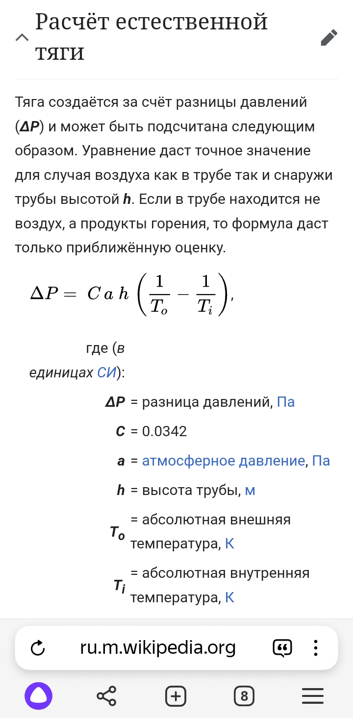

04.10.2025 в 10:12:01
Levontay написал 03.10.2025 в 18:46
Я к тому - а чем определяется тяга?
Ответов я не знаю, но порассуждаю.... Из формулы от Вики видно, что разница температур за бортом и внутри может коренным образом изменить направление тяги вне зависимости от разности высот. (При равенстве Т тяги нет, Если за бортом ниже - есть, если выше -то перепад давлений со знаком минус). 1000001194Насчёт высоты и точек отсчета ( может я неправильно понял) можно зайти в подъезд МКД. Попалась цитата: Постановление Госстроя РФ от 27 сентября 2003 г. N 170 3.2.4. Лестничные клетки должны регулярно проветриваться с помощью форточек, фрамуг или створок окон на первом и верхнем этажах одновременно. Проведём эксперимент, откроем как советуют, а в проемы окон 1го и 9го этажей повесим лёгкую ткань, засечем, на сколько она отклоняется от вертикального положения. Откроем на 4м с половиной этаже. Посмотрим, как изменится положение тканей на первом и на девятом этаже. Вопрос: улучшилась ли вентиляция подъезда после открытия промежуточного окна? мой ответ- не знаю. Можно поочерёдно пооткрывать и на других этажах, но последний) эксперимент проведем такой: Перекроем пролёт между восьмым и девятым этажом, проделаем отверстие, поставим и включим осевой вентилятор большого диаметра при открытых окнах на первом и девятом. Через все этажи пройдёт одинаковое количество воздуха. Но если откроем окно на восьмом этаже... Вопрос: что будет с потоком воздуха на нижних этажах? Ответ: там всё рухнет! Хотя..., Возможно, что-нибудь останется. Может быть поэтому и рекомендуют открывать на первом и последнем этажах, а не на всех одновременно. Хотя, здесь мб, что бы не остужать резко подъезд. Извиняюсь за "развёрнутый" ответ, что много написал ерунды, просто научился надиктовывать, а не клацать по клавиатуре.)
