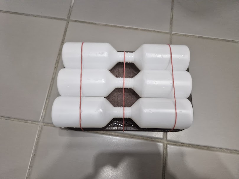

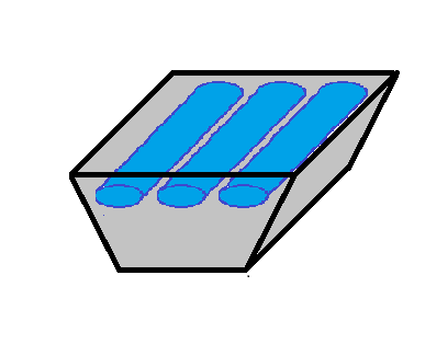

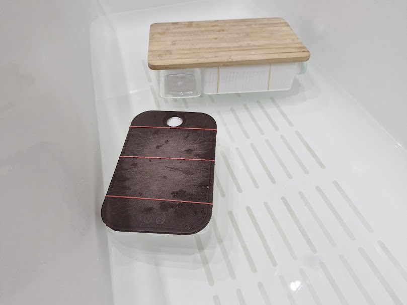

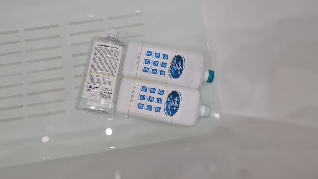

Детям для соревнований по робототехнике нужно сделать робота на платформе размером около 25х35 см, которая будет плавать в аквариуме, а робот выполнять задания. То что касается конструкции робота, они сконструировали (захваты, винты для передвижения и т.д.), остаётся нерешённой проблема создания устойчивой платформы. Пытаюсь сделать её на поплавках из флаконов различной формы и объёма. Поплавки прямоугольного сечения оказались малоустойчивыми, круглые - более стабильные, но слабоваты - тонет при попытке нагрузить.20251004_01361320251004_013554 IMG-20251004-WA0004Выяснил, что настоящие дебаркадеры в основном делают из бетона. Интуитивно понимаю, что устойчивость повысится при нагрузке на нижнюю, подводную часть. Может быть, залить бутылочки бетоном, типа такой формы? Платформа1Не могу рассчитать необходимый объём, пропорции бетона и воздуха. Что-нибудь посоветуете? Только просьба без рекомендаций вспомнить физику, Архимеда и т.д. - хочется конкретные варианты решения.

А нельзя просто из ППС вырезать плот?

Dmitry47, неустойчивый будет. Робот типа такого, должен ещё по решётке ползать:20250928_232055

Вадим М написал 04.10.2025 в 02:33
неустойчивый будет.
Прочитайте про "остойчивость", но тут никак без Архимеда и физики - центр масс самого корыта с нагрузкой и центр масс вытесненной корытом воды.
Вадим М написал 04.10.2025 в 02:25
Вы забыли упомянуть полезную нагрузку плавсредства в виде аккумуляторов, моторов винтов, пассажира и тд....
Если совсем просто, как для детей - берете пластиковый лоток и все барахло на центр дна.
Почему на судне нагрузку стараются засунуть как можно ниже в трюмы? Двигатель, руду и тд и меньше груза - на палубу....
Да просто повесьте гирю или кирпич ниже бутылок, чтобы утопить платформу)
Зачем так сложно - бетоном заливать?

Предусмотреть возможность подливать в поплавки воду, регулируя тем самым осадку судна.

  1. Берете пластиковый контейнер 25*35 с крышкой, глубиной сантиметров 7-10, герметично приклеиваете к нему крышку
  2. В крышке делаете дырку
  3. Спускаете контейнер на воду, через дырку засыпаете в него песок пока не получите нужную осадку
  4. Крепите сверху площадку под навесное оборудование
  5. PROFIT

solitas, добиться необходимой осадки - полдела, сложнее получить достаточную устойчивость. На крае платформе будет закреплена поднимающаяся мачта высотой до 45 см с моторчиком наверху. Поэтому и возникла мысль о бетоне.

У яхт для утяжеления киля применяется чугун или свинец И утяжелитель вынесен в нижнюю часть киля. И киль по центру корпуса.

Лоток для продуктов. Все тяжелое на дно в центре, и сместить в сторону от стрелы.
Хотите большей остойчивости и устойчивости - под дно гирю или кусок свинца и борта лотка выше.
Какие нафиг бутылки в бетон? Рука лицо)
