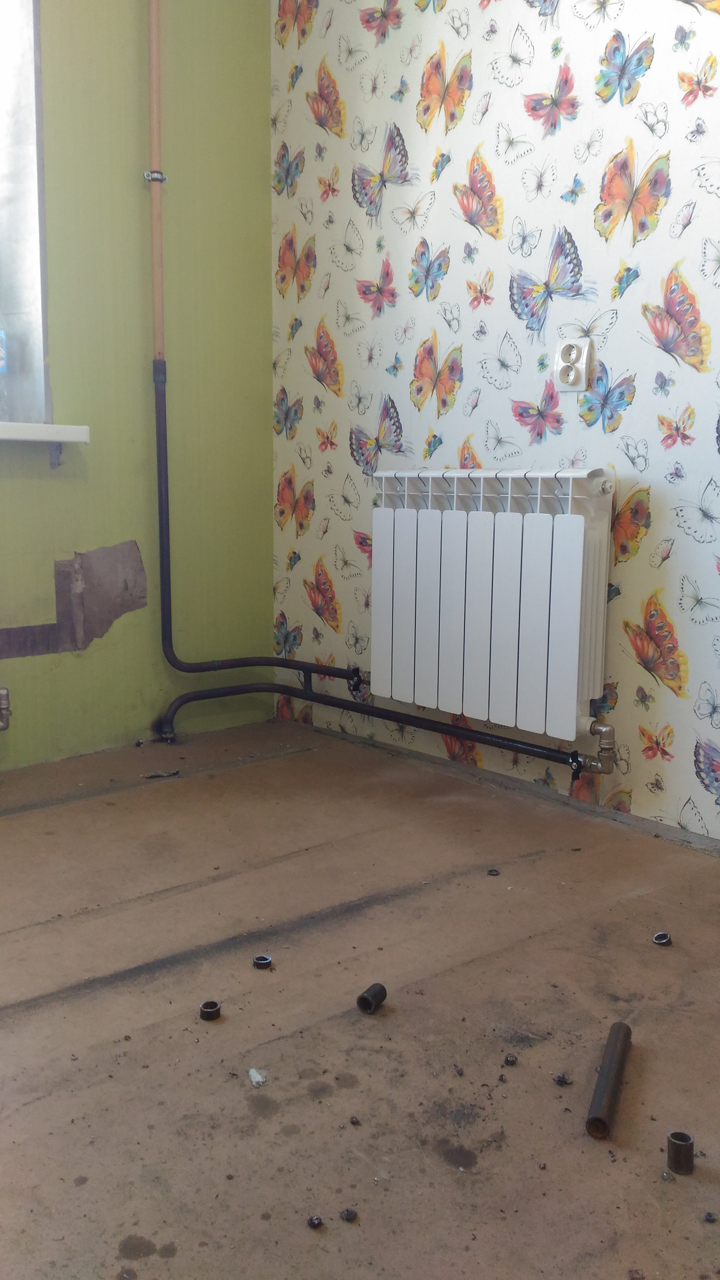

Да, именно так.
Нормально работающий радиатор можно сделать не заужая байпас.
Еще раз -
Еще раз - к вам придут и скажут убирайте ваш низ-низ взад (я знаю у вас низ-низ), так как
Все кто переваривает схему, нарушители итд.
И вы только что с этим согласились. И у вас не было 2/3 вы тупо переварили на низ-низ.
Гидравлика, не не слышали)
Вы ошибаетесь, но образовывать вас у меня нет в планах. Не хотите сами, как хотите. "Гравитационный вектор" блин :D
Я твой дом труба шатал
Сообщений: 138664
08.11.2025 в 23:58:39
Винторез написал 08.11.2025 в 23:32
Причина, по которой должны прийти?
И у вас не было 2/3
Что такое 2/3?
Еще раз - не заужая байпас, схема со смещенным байпасом - низ/низ или обратная диагональ дает нормальное затекание в радиатор и полный его прогрев. Зачем эти глупости с тоненькими трубочками удлинителями, с которыми радиатор нормально не греет, и с зауженным байпасом и глупыми пробками нормально греть не будет.
Зачем делать через опу, если можно сделать нормально и не вредить соседям?

Мы сейчас не о причинах, а о законности:
Aтос написал 08.11.2025 в 19:01
Любые изменения это переустройство СО дома. Для этого по закону нужно 2\3 голосов от всех собственников.
точка. Незаконность это уже причина
Сообщений: 138664
09.11.2025 в 00:15:01
Винторез, у вас от застройщика был чугун или конвектор?
Вы заменили штатный ОП на другой, который нормально не работает. Теперь припарками и примочками пытаетесь заставить его работать.

Радиатор я не менял, припарки работают, в чем проблема-то. Удлинитель не мешает ни мне ни тем более соседям. Про зауженный байпас я написал для других для развития схемы, но вы это конечно не поняли. Ладно BV утомляет отвечать на вcе эту не относящуюся к делу шелуху. По сушеству нечего сказать

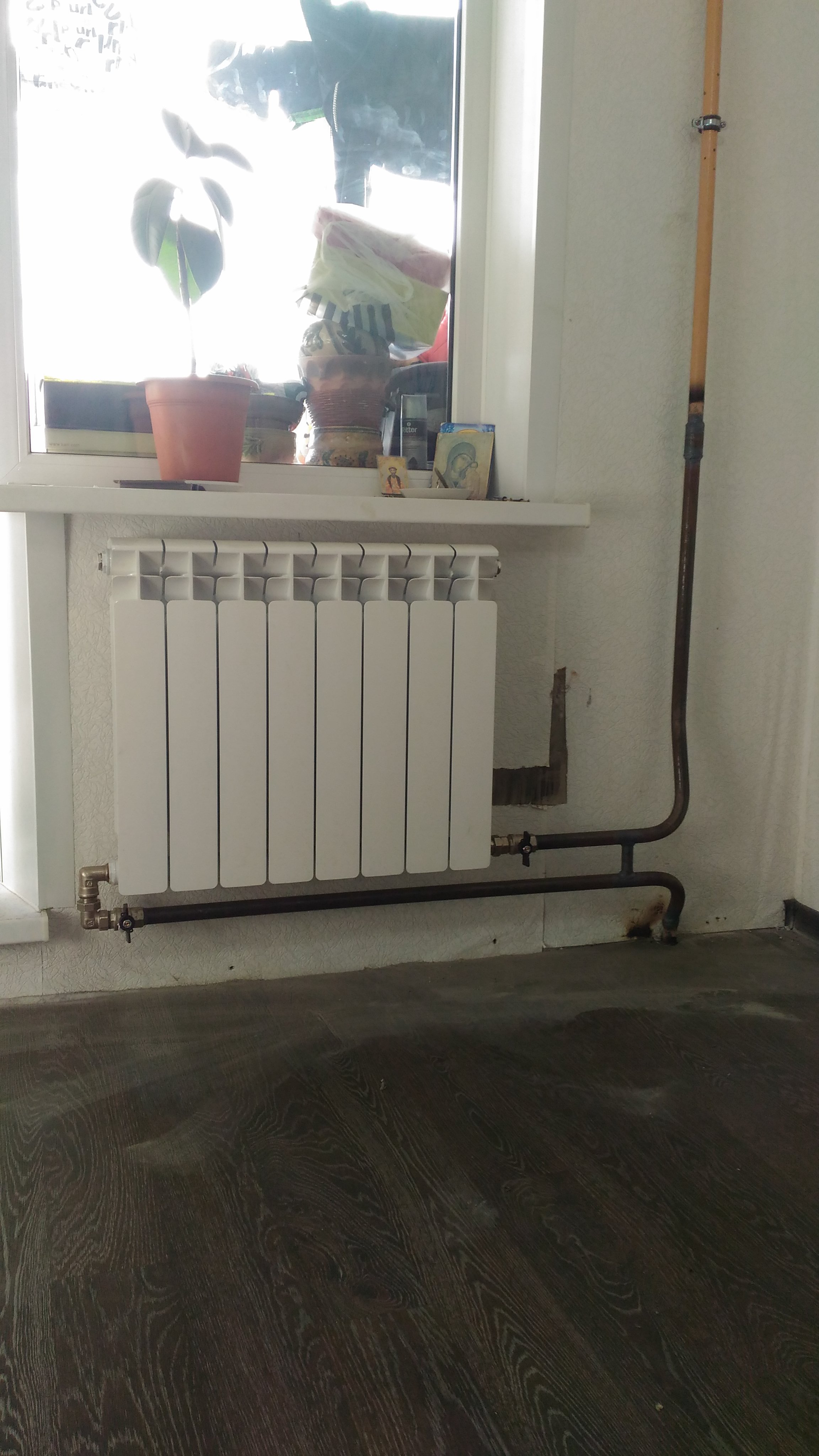

118107Минимум соединений до крана и после, также минимум сварочных стыков с применением трубогиба. Все радиаторы которые я установил прогреваются равномерно. Моя работа.Сварка и замена радиаторов со сваркой в Туле

svarkatula71,  Только вот регулировка температуры "открыванием форточки"....
