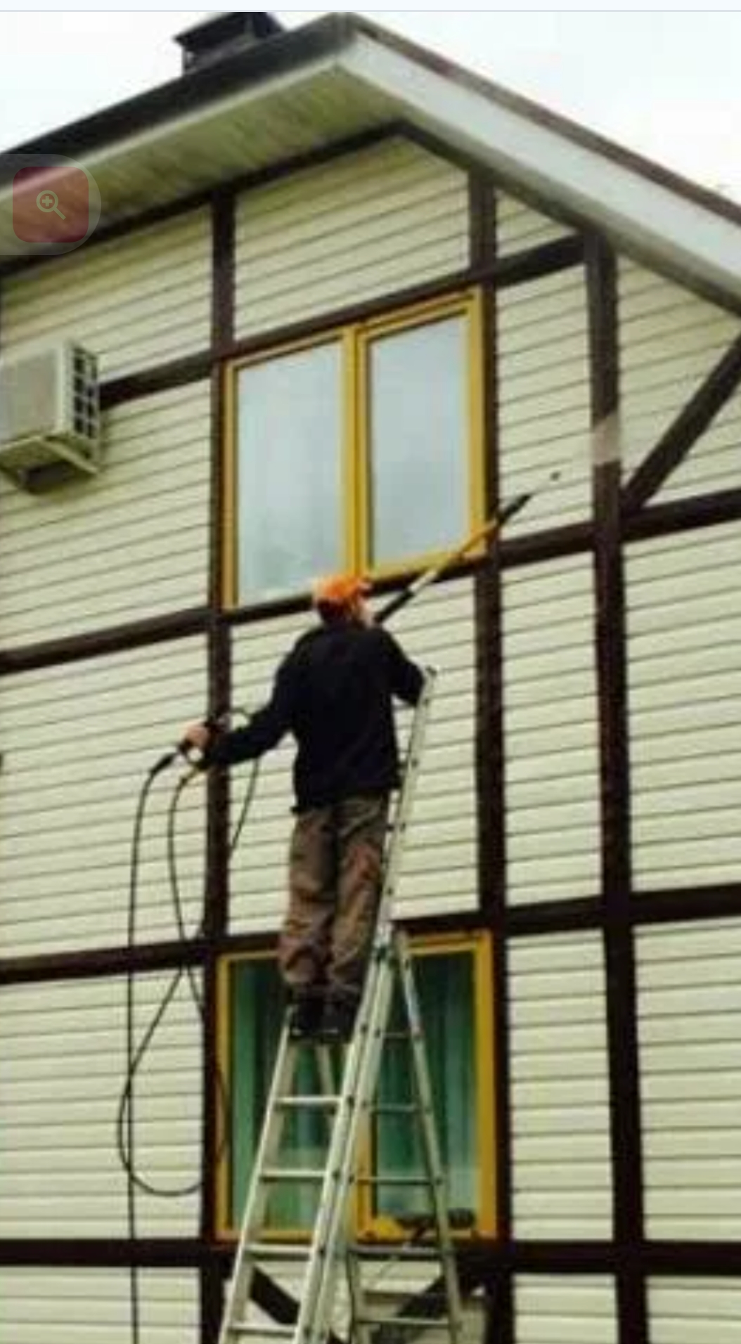

Так вроде шланг должен от компрессора идти. А если дом снаружи красить на 7 метров вверх причем без балконов, то не знаю что и делать.
Сообщений: 139359
07.10.2025 в 22:07:46
crcya написал 07.10.2025 в 21:36

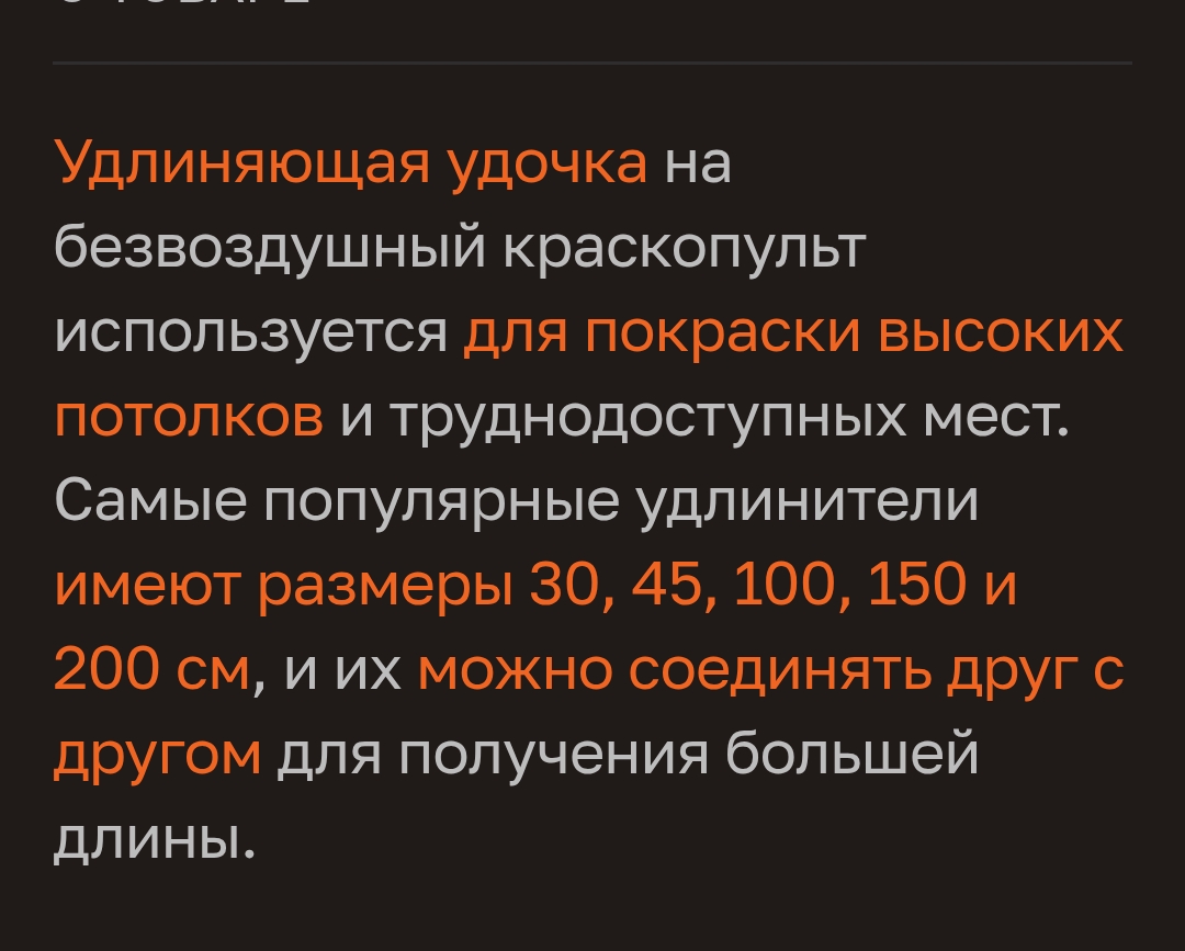

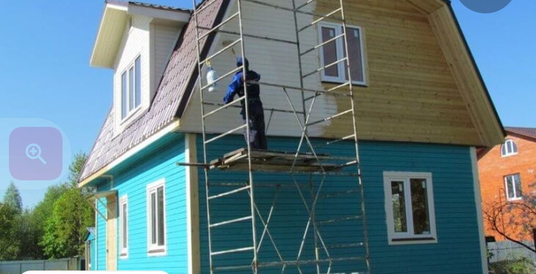

Screenshot_20251007-215842
Screenshot_20251007-215948 Screenshot_20251007-220606

Шланги бывают 5, 10, 20 метров. Не получится дешевым безмасляным компрессором со штатным витым шлангом покрасить. Минимум масляный от 320л/мин на входе.

Другой сосед красил дом 2эт с нормальным компрессором с лестницы 3 секции с длинными витыми шлангами. Ну... не просто и не быстро, но покрасил и не убился.

Выгоднее купить оборудование. Оно останется после ремонта. Тем более лестницу уже купили за 17 000 руб А пистолет HVLP длинный как на фото выше?
