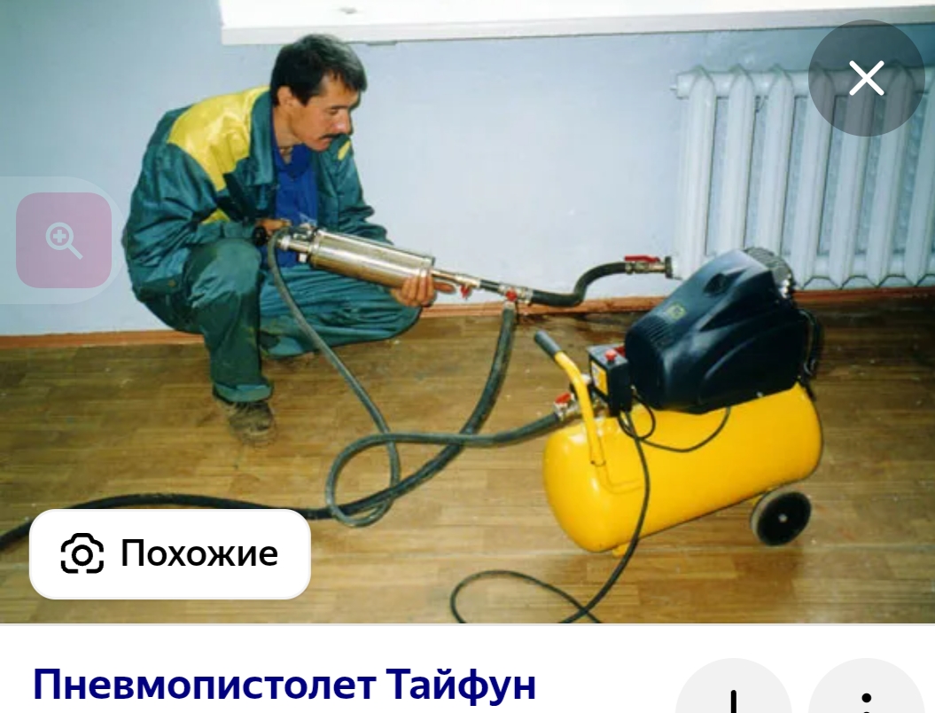

Шуруповерт написал 08.10.2025 в 12:02
не снимешь. Нет байпаса, нет американок.
Гидропневмо можно попробовать, если открутить пробку и маевский и сливать шлангом в унитаз.
Screenshot_20251008-145838
И не сильно грязно, если мастер аккуратный.
Поищите у себя на сайтах услуг....

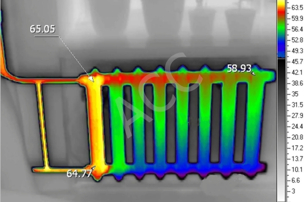

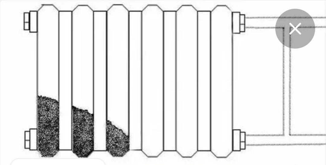

Шуруповерт написал 08.10.2025 в 11:51

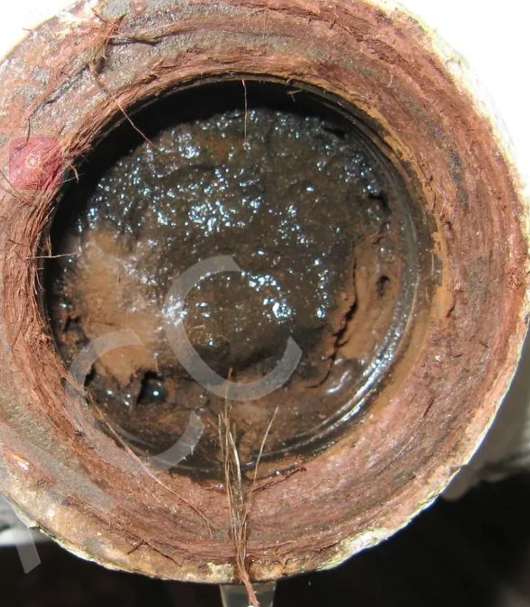

Один из радиаторов греет наполовину.
Screenshot_20251008-163125
Screenshot_20251008-162758
Screenshot_20251008-162954
Если так, то прочистка маевского не поможет....
