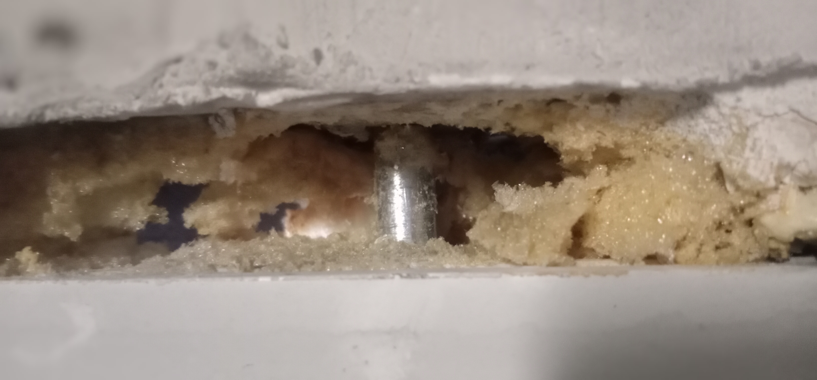

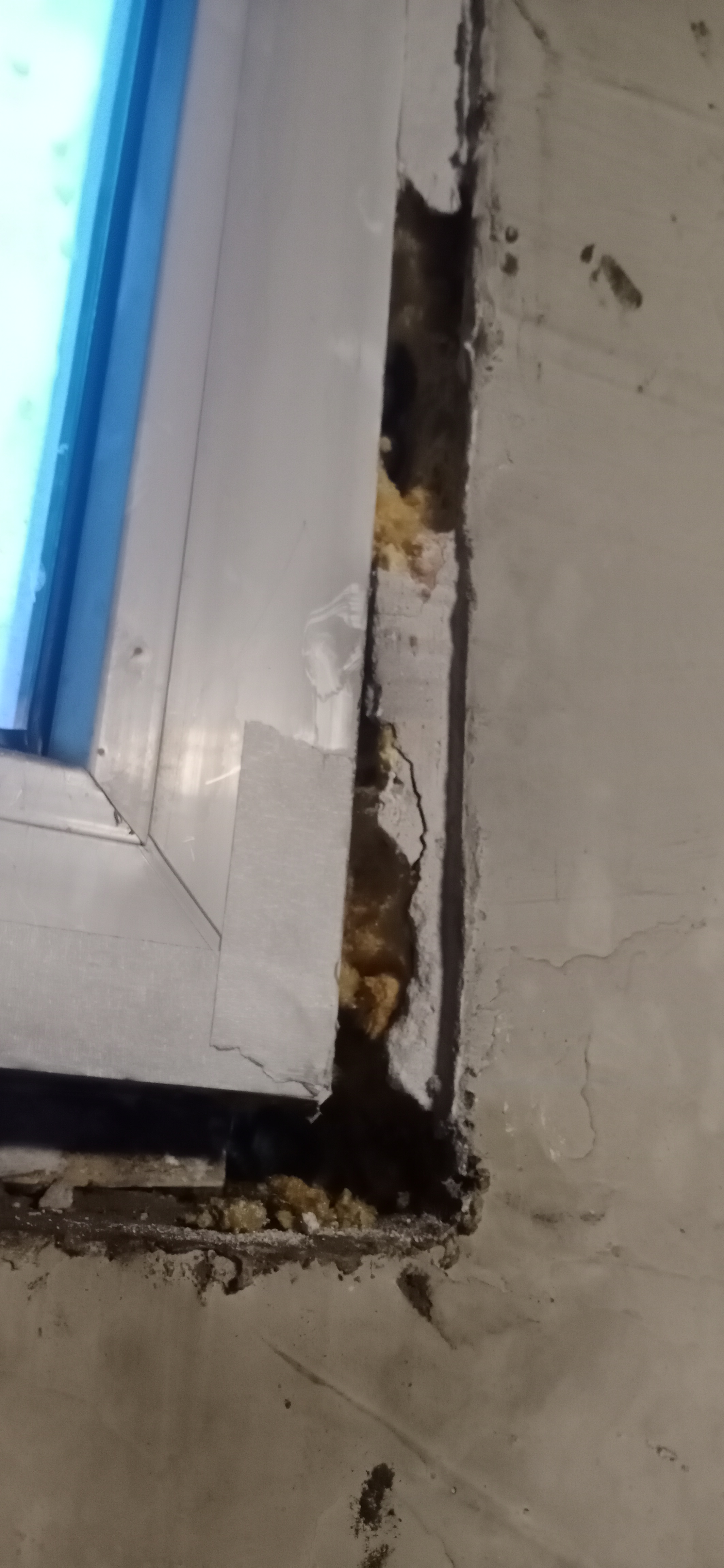

В общем, так как штапики вынимать и вынимать нелегкий стеклопакет было в лом, просто расковырял пену и обнаружил полноценный анкер... Что-то меня смущает, чтотокна помтавили в пеоблоки и смонтироаали на распорных анкерах.. Это в пенобетоне-то... Да еще и окно заподлицо с внутренней стеной. То есть анкера находятся где-то в пеноблоке на глубине 3.5 см.... Бред же...

Veselchak написал 25.10.2025 в 18:39
Бред же...
Реалии жизни)
Бред же...
переделайте на свой вкус снимите пеноблок, поставьте опалубку , залейте М300 потом обварите проем уголком и сквозное крепление через арматуру 20

fhntv написал 25.10.2025 в 19:12
переделайте на свой вкус снимите пеноблок, поставьте опалубку , залейте М300 потом обварите проем .....
Ну зачем же так сразу... ))
Есть или химические анкера или саморезы для пенобетона, всяко лучше, чем распорный анкер в рыхлый пенобетонный блок...)
Да и окно нужно было бы при строительстве утапливать на середину проема...

25.10.2025 в 19:28:12
анкер нужен чтобы подержать окошко пока запенивают а держится оно на пене в общем но вы переделайте как нужно, по книжке там еще ПСУЛ и СТИЗ такие слова встречаются )))

Veselchak написал 25.10.2025 в 19:29
Головки-то наискосок торчпть будут внутри рамы..
о чем и речь - поэтому ввариваем уголок а уже к нему - окно

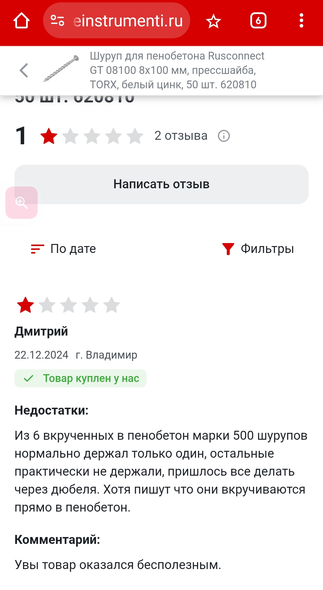

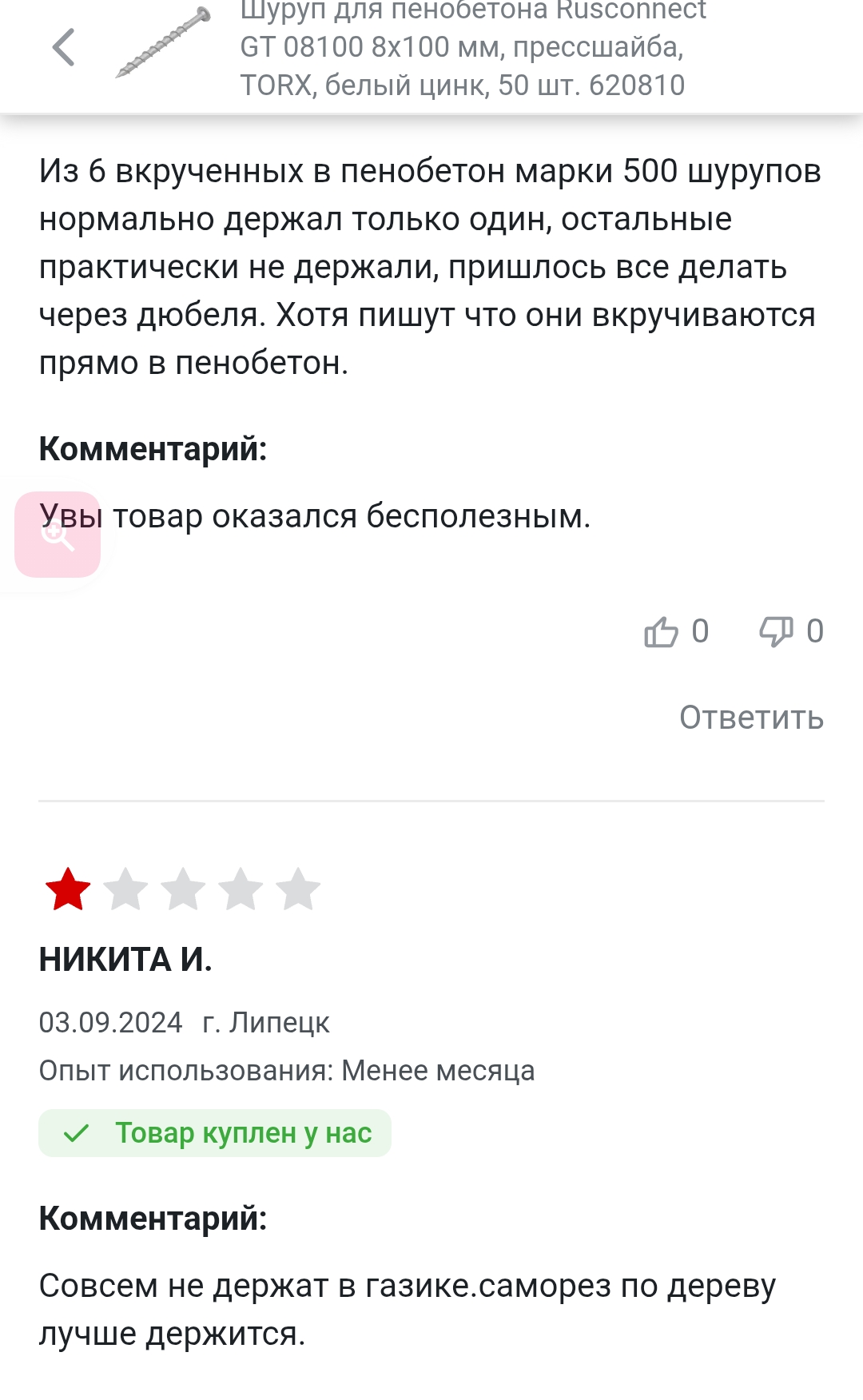

Veselchak написал 25.10.2025 в 19:23
Нет. Есть анкера.

fhntv написал 25.10.2025 в 19:28
У тех рукожопов, что на фото....
Я конечно, посажу на 3-4 химанкера или самореза с боков и вверху внизу раму...
Вы лучше гост откройте и посмотрите где точки крепления и сколько. И заодно разницу между опорными элементами, которые остаются (и где они ставятся) и монтажными временными клиньями.
И тема будет на много страниц короче)

fhntv написал 25.10.2025 в 21:41
Спасибо, не знал. Но для ПБ нужна площадь, особенно если динамические нагрузки.
А эти для крепления пластинами на 2 точки наверное пойдут в 400й. В 500й -? В 600й - сомневаюсь.... Короче пробовать надо....
Дополнение:
Screenshot_20251025-215251 Screenshot_20251025-215339
