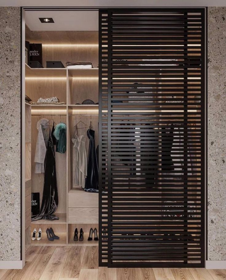

Добрый день! Нужны реечные раздвижные двери для гардероба, из чего лучше сделать? на какие ролики ставить? Где может купить готовые? Но готовы я не нашел.Высота 2500мм, ширина створки наверно 550мм.Жалюзийные двери с косыми планками как Леруа не хочется, хочется именно с прямыми планками.

Пример как хочется:

Там все не просто. Дизайнеры обычно заказывают из МДФ с пленкой. Они ровные, стабильные при центральном отоплении, но без слез не взглянешь. Из массива дуб, бук, ясень, граб. Но ровные и сухие 2500 не найти. Почему-то все ищут их, а не кривые и влажные... Поэтому либо самому пилить из сухих досок. Либо купить европлинтус дубовый, бывает 65 и 100мм, толщина 15мм. По виду должен быть "туда-сюда", т.е. обе пласти лицевые, и кромки навстречу. И распустить его. Направляйки смотрите Аристо, самые доступные и распространенные.

Вам нужен пылесборник? У меня дети сейчас разрабатывают робота, который будет очищать от наложений решётку ГЭС. Думаю, Вам их решение пригодится))

А что с рейками МДФ с пленкой не так? Я условно думал пойду куплю реек по 380 руб вот таких, напилю их как-то сзади соберу на железные какие-то профили, это не сработает?

С рейками все так. Завёрнутый в пленку МДФ можно пилить только по длине. И вид у него будет как решетка обезьянника в полиции. Если цель такая, то смело начинайте.
