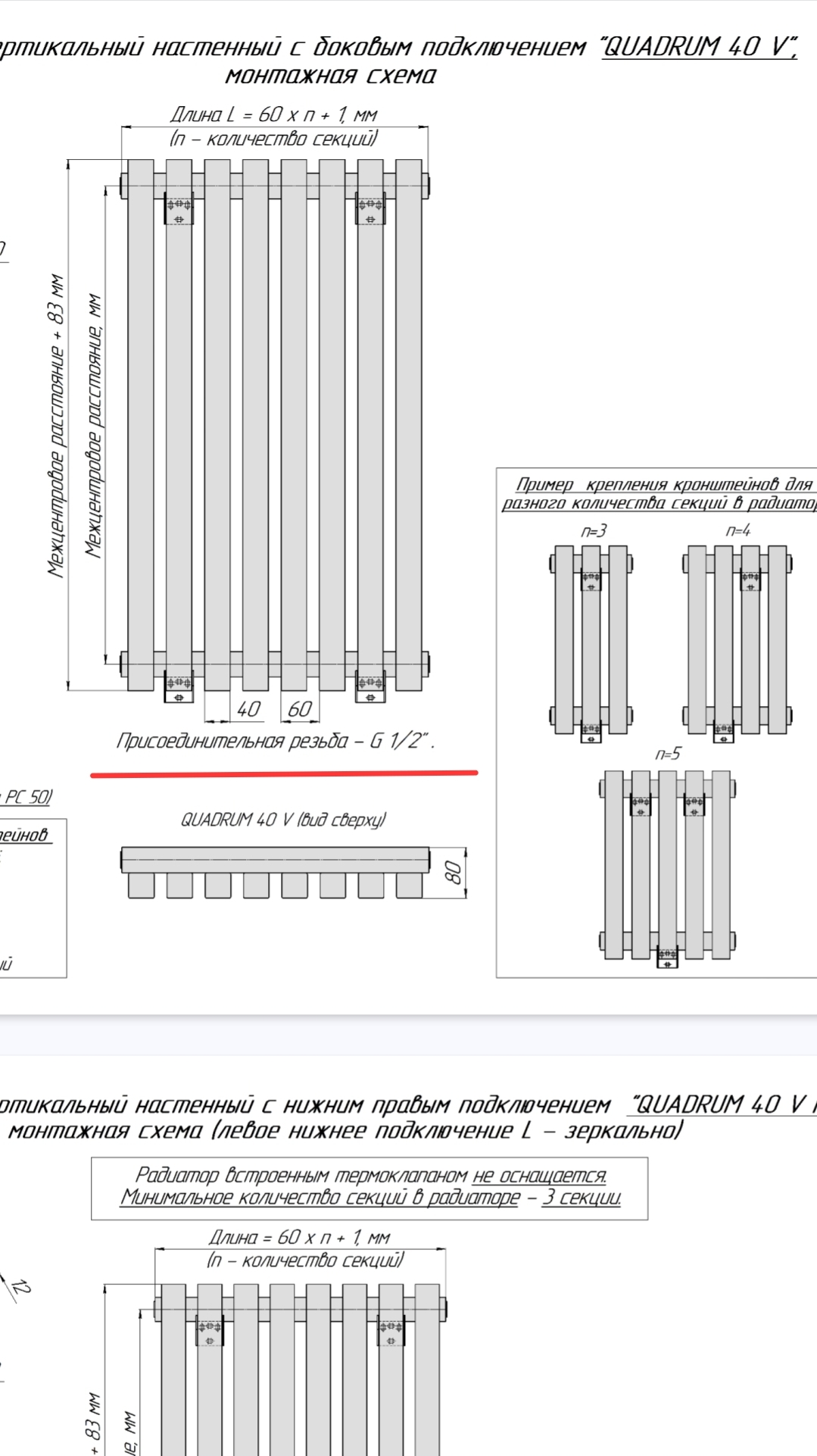

Qwertyqqq написал 14.10.2025 в 06:40
master.msk, kzto quadrum v40 а что с кранами не то ?))) правильно он стоит
Да не обращай внимание - это наш местный дурачок, он пока еще даже не может 1/2 от 3/4 отличить - молод еще. Жаль, что никогда не вырастет. Врачи говорят - безнадежен.

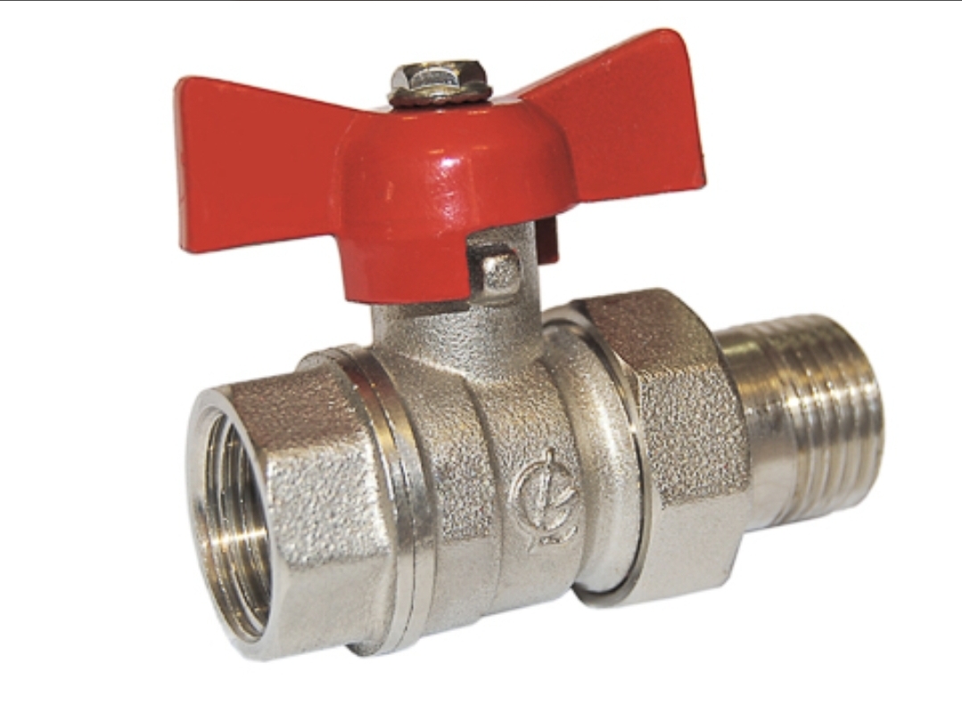

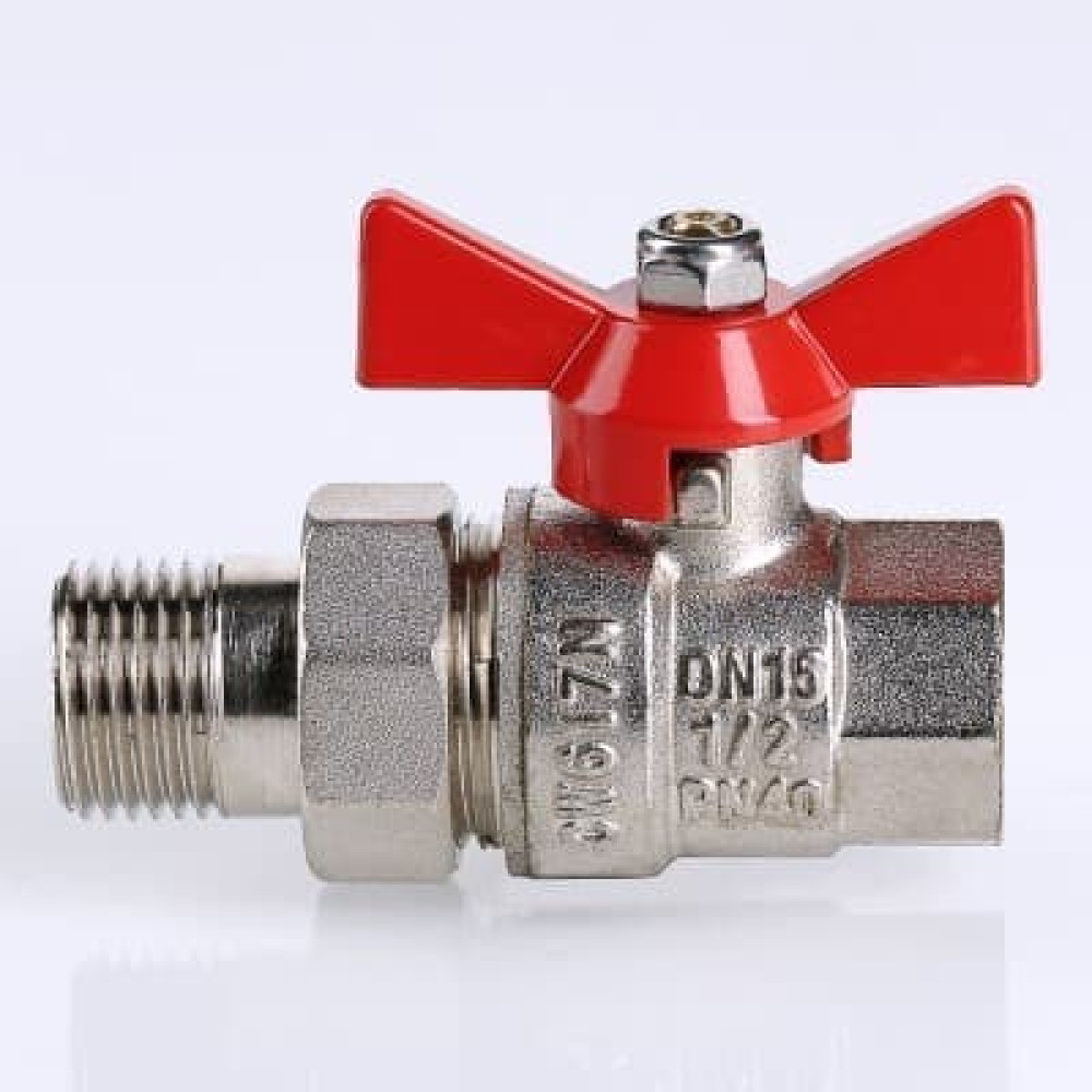

Qwertyqqq, ду 15 трубы подводки? 1000035683
Вы не ответили. Хотите причину найти, а на вопросы не отвечаете. Кран, может и правильно стоит, но сам кран, если он такой, как на картинке , не должен там стоять. 1000035686
Должен быть 1000035692

master.msk написал 14.10.2025 в 08:40
но сам кран, если он такой, как на фото, не должен там стоять.....
Прежде чем дальше себя дурнем выставялять - подсчитай расход воды при дельте тэ15 и мощности 2квт - это 1-2 литра в минуту. Сопротивление крана такому потоку ничтожно, для регулировки потока используются сечения единицы %% от сечения трубы. Так что полнопроходной кран или нет - никак на тепле не скажется. Особенно учитывая факт, что до сих пор ты думал что там 3/4.
