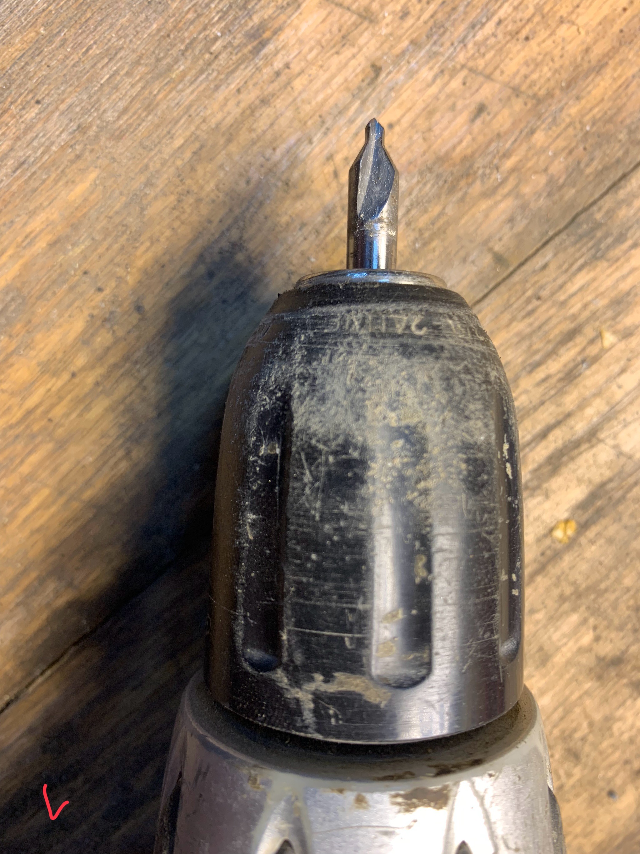

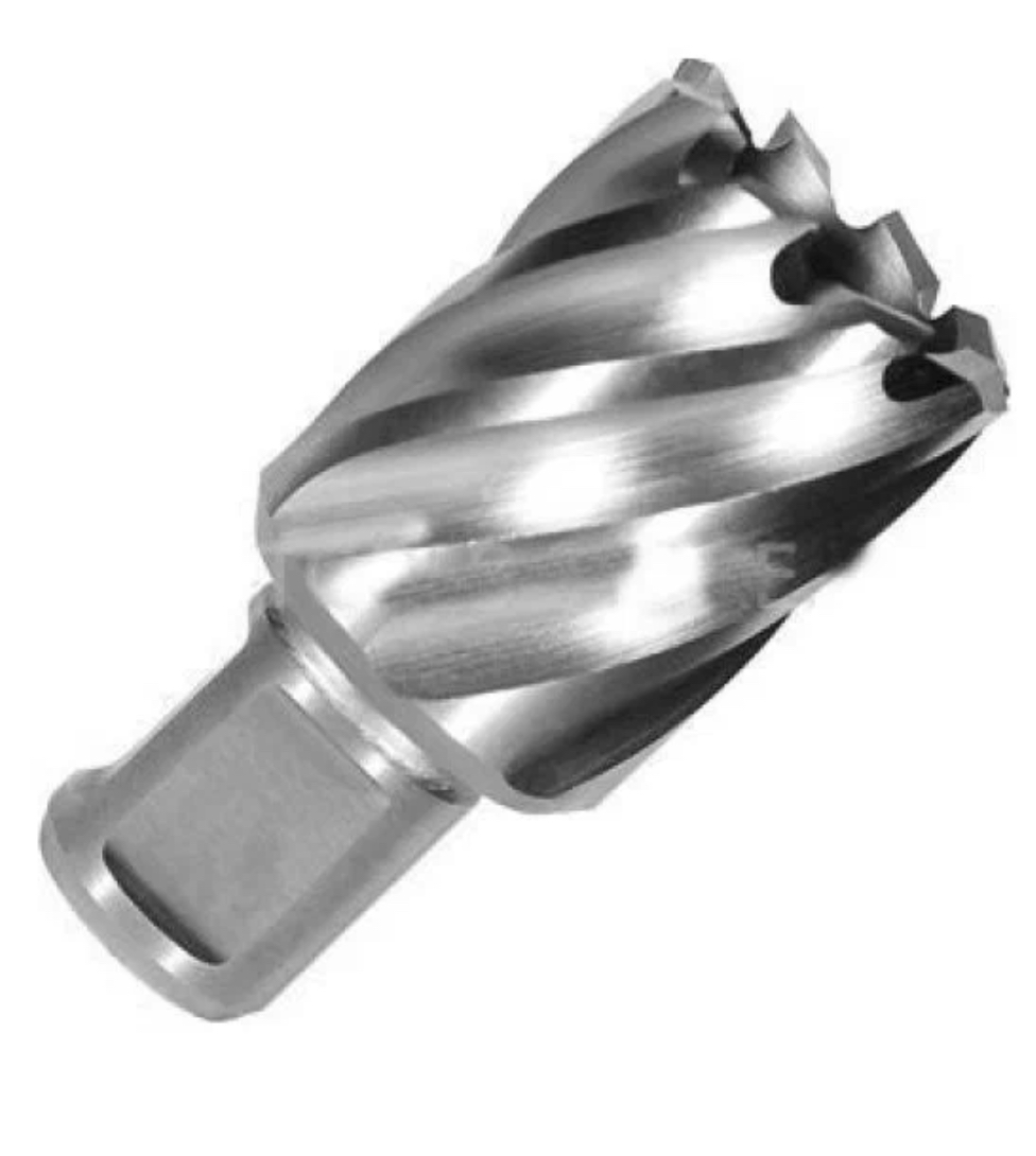

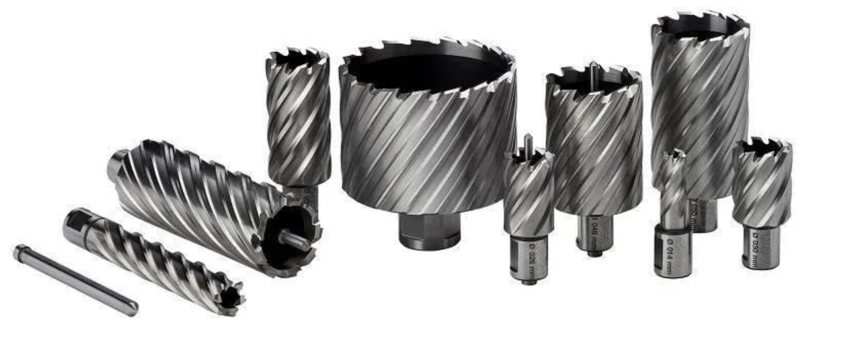

На фото я вообще ничего не вижу, а вот коронка на вашем фото видна отлично и она не может сверлить (резать) сталь по причине очень острого заднего угла. В отличии от вас я знаю назначение инструментов. Вот как выглядит сверло-коронка по стали IMG_2894То фуфло что на вашем фото - сгорит при прикосновении к стали - перегрев кромки. А вот как выглядит центровка IMG_7979Как мы видим в отличии от того что на фото - угол острия не 60 а 45 и диаметр 2-3мм, что дает возможность наметить отверстие даже на сфере .
вы видите на фото выше людей, а не стальную трубу с просверленным коронкой .....
А кто еще видит на этом фото трубу с просверленным коронкой(!) отверстием? IMG_2896Пусть стрелочкой отверстие покажет.

MADONNA написал 16.10.2025 в 16:57
Для патрона аккумуляторной дрели?
Не подскажите, как туда вставляется центровка? )
Подобная коронка конечно не идеальна, сверлить ей не особо удобно, но тем не менее не сгорела, свою задачу выполнила - трубы под байпасы и отводы были просверлены.
Да. Обычно для станка.
По практике и обычное сверло в хвостовике коронки вполне справляется со своей задачей с предварительным накерниванием.
Вы же предпочитаете решать задачи минимально достаточными средствами. Так зачем покупать в несколько раз дороже, пусть и прекрасное корончатое сверло
https://www.vseinstrumenti.ru/product/koltsevoe-sverlo-hss-19-euroboor-scs-190-b-13298077/
если задачу можно решить более дешевым способом?

16.10.2025 в 19:48:01
BV написал 16.10.2025 в 17:18
Для патрона аккумуляторной дрели? Не подскажите, как туда вставляется центровка? ) .....
Откуда я знаю? Вы тут специалист по всем вопросам IMG_2897

16.10.2025 в 20:41:44
BV написал 16.10.2025 в 20:28
и MADONNA написал 16.10.2025 в 19:48 Откуда я знаю? Как же так?)
Для обсуждения таких аспектов нужно чтобы собеседники были приблизительно одного уровня, ну или хотя бы что бы ваш начальный уровень предполагал что вы хоть что то поймете из сказанного. Если вы спрашиваете как поставить сверло в коронку - то скорее всего следующим вопросом будет как включить дрель и так далее. Я подожду появления какой- то темы в которой ваши базовые представления о предмете будут достаточными для хотя бы начала обсуждения. Понятно что потом вы сольетесь, но хоть начать с чего то. С задним углом вопрос снят?
