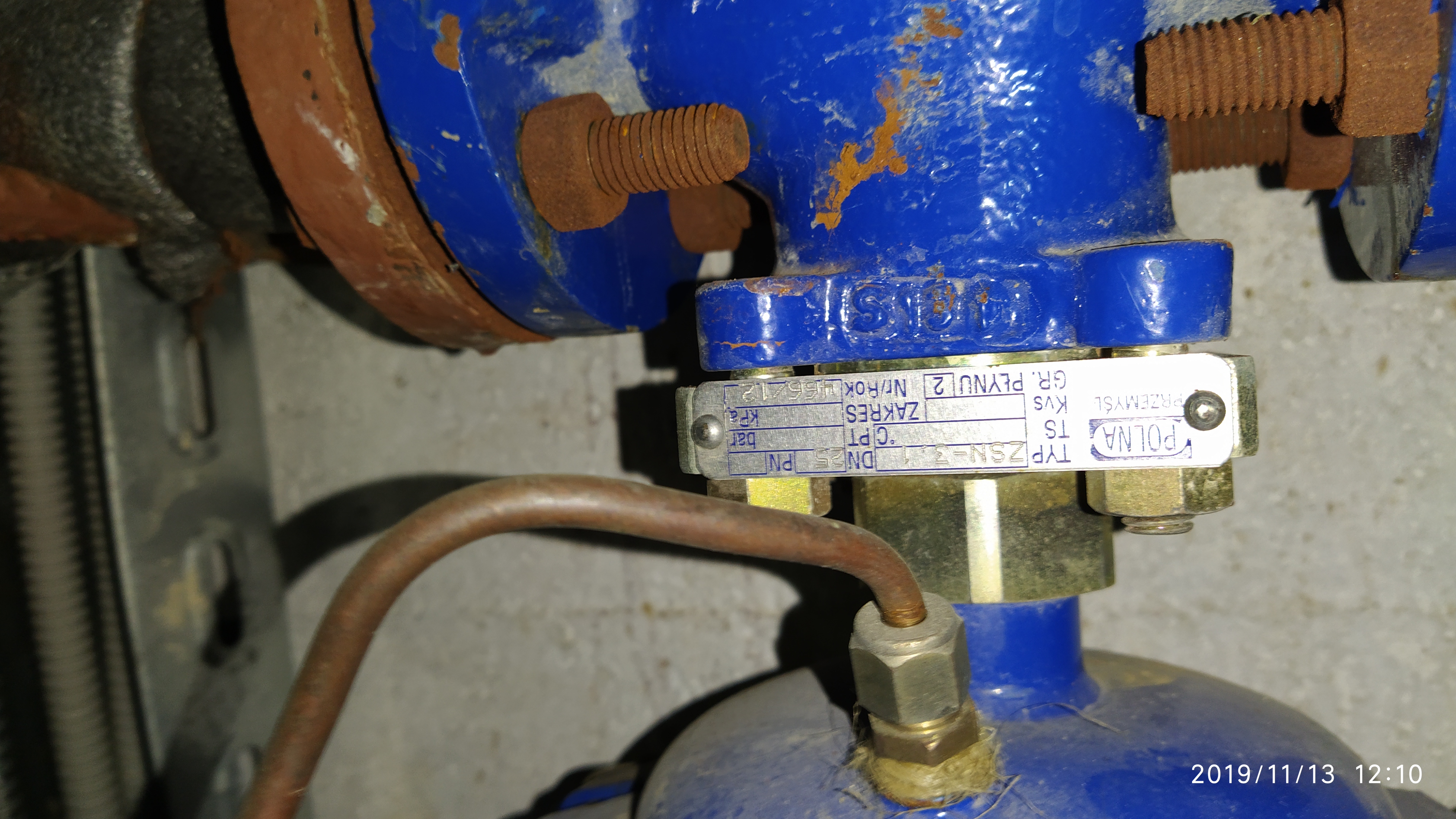

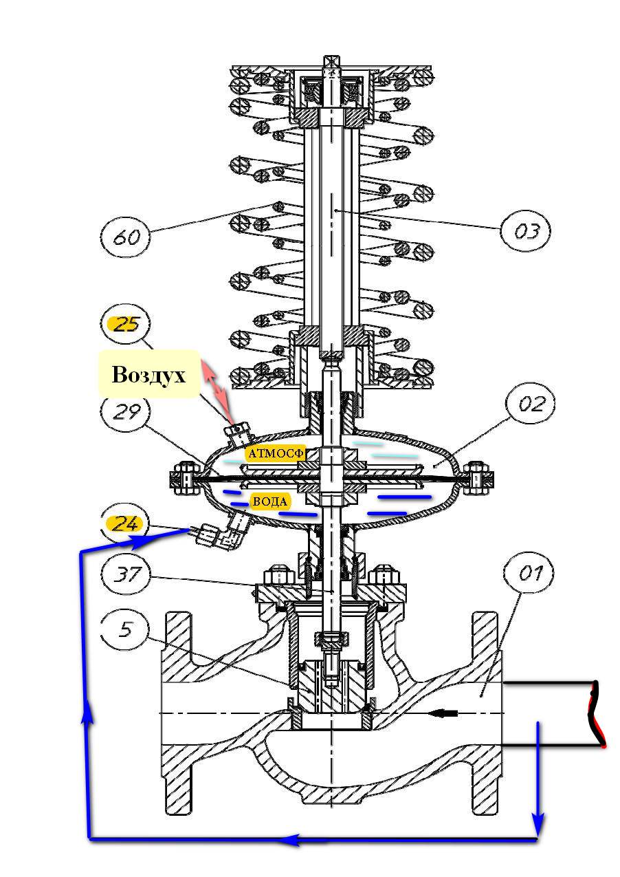

BV написал 16.10.2025 в 16:27 АРР
Система ГВС примитивная. Там обычный регулятор давления "до себя" ZSN-3. Польша. Несколько голов (в прямом смысле) подрядчиков было разбито об этот РД. 10000004091000000082Приходилось даже раскрашивать, чтобы поняли его работу....

марс написал 17.10.2025 в 16:34
Ну скажем, не АРР, но работать регулятором может при некоторых условиях до него.
Можно и регулятором давления после себя заменить и вентиль-дроссель после него.

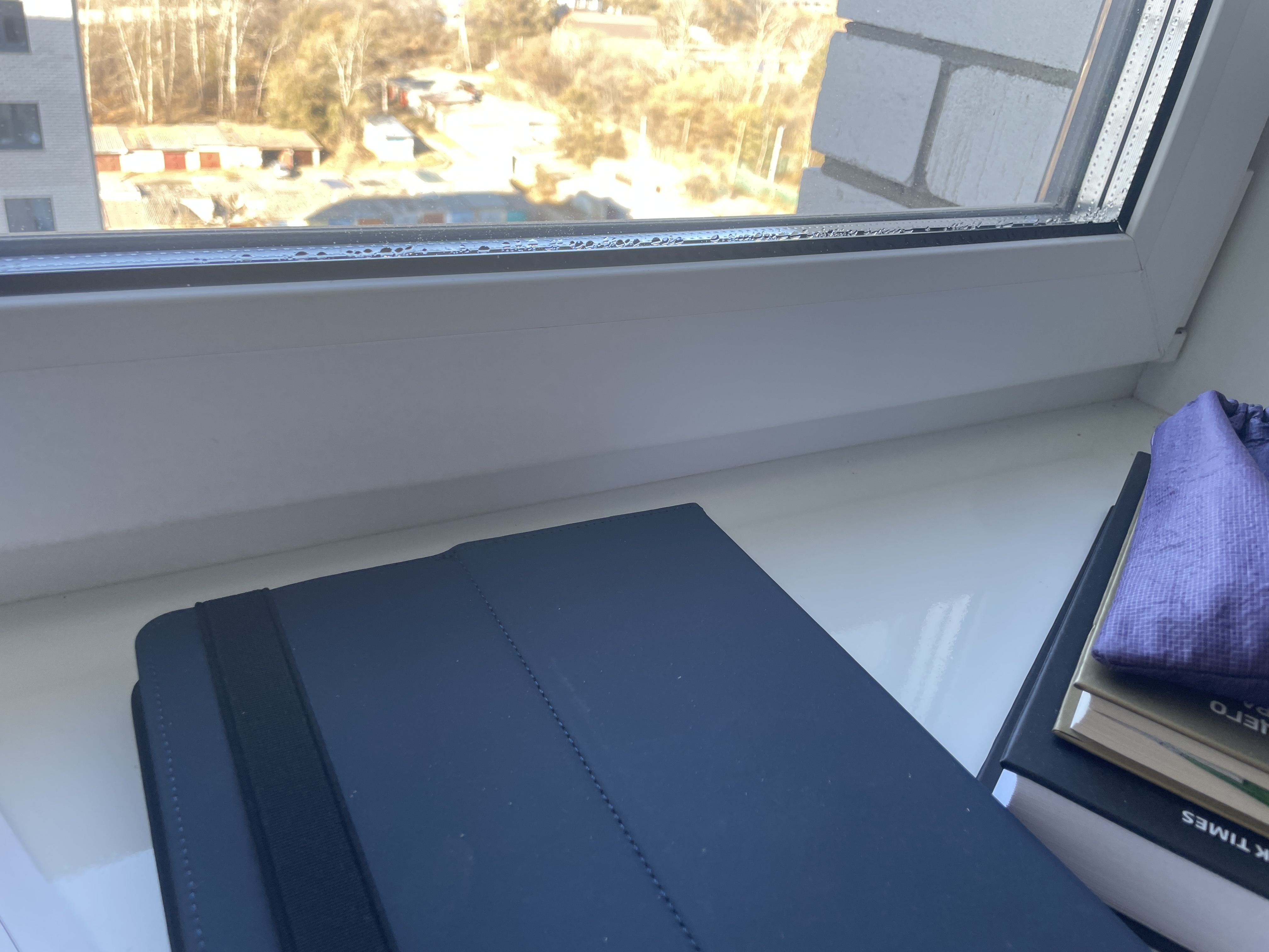

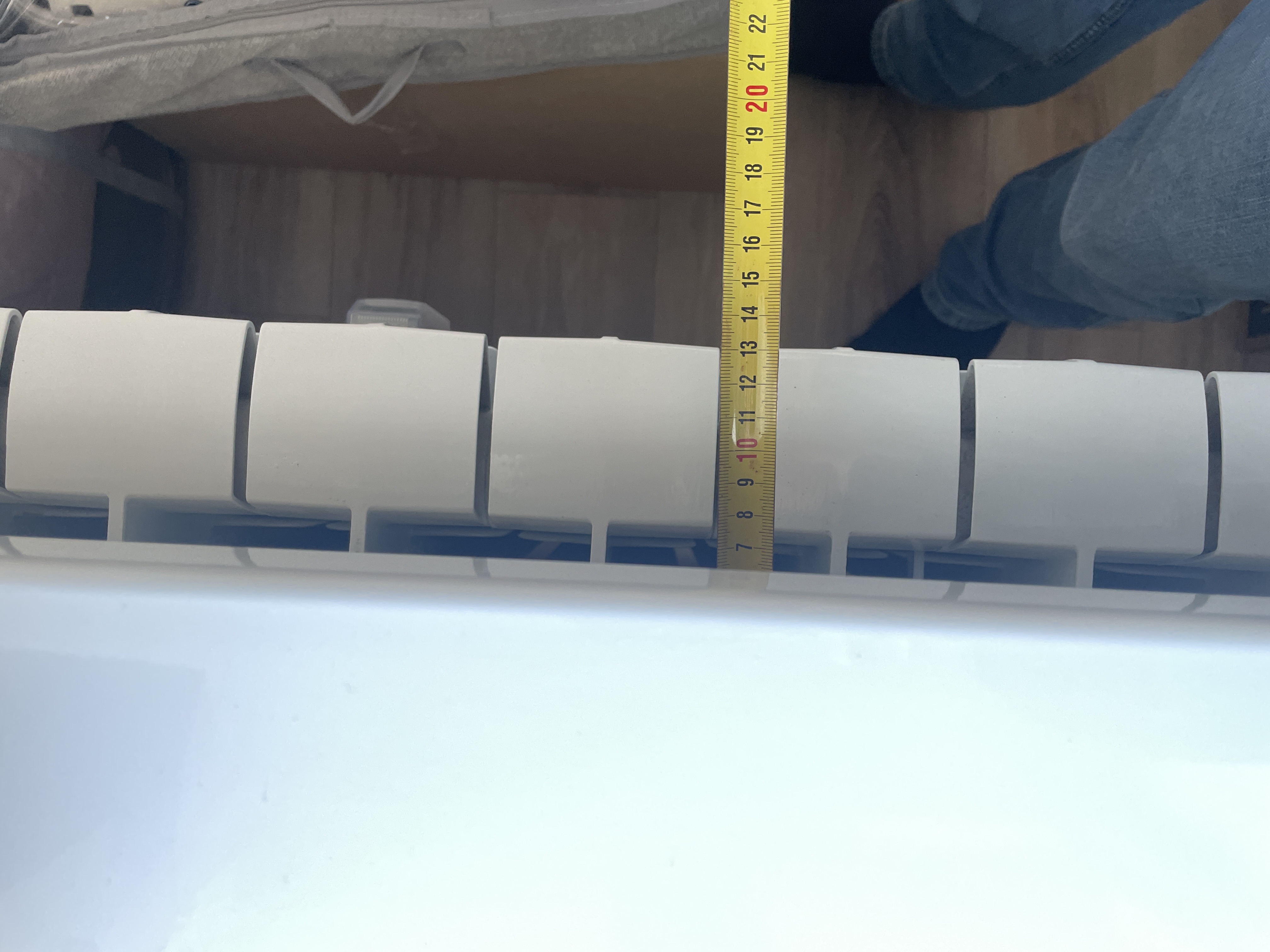

Думали тс пропал. Не угадали))) в продолжении темы, в доме продолжились проблемы, что у всех воздушит и тд, оказалась какая-то проблема с тепловым, поставили насос и все нормализовалось, батарея норм прогревает. Градусы подачи и обратки я замерю, imageimageно позже, я не в городе.
Но, есть другая проблема. С конденсатом. Влажность в квартире поднимается 60-65 когда белье сушится или полы моют. Обычно 40-50. Но появляется конденсат на окнах к вечеру и с утра. Вентиляция при окне на микро есть, проверял зажигалкой, да и вентилятор крутится. Тяга есть. Подоконники широкие 460мм. Радиатор закрывается подоконником на половину. Я размеры все покажу на фото. На солнечной стороне канденсат исчезает до 10 утра, вместе с солнцем. На других в течении дня. Ночью пока что до -6-9 опускается температура , днем +3+5. Еще когда в одном сан узле принудительная вентиляция работает, в другом появляется обратная тяга, иногда когда окно открыто тяги обратной нет.

Qwertyqqq написал 23.10.2025 в 04:46
Не понял, в чём заключается проблема? Изменить законы физики всё равно не получится.
Это не проблема. Screenshot_20251023-093948
Это следствие проблемы с вентиляцией, которая следствие того, что о ней заранее не думали, тем более на последнем этаже.

Qwertyqqq написал 14.10.2025 в 10:28
ВТБ!, зимы у нас холодные -25 средне. Пол не будет холодным, нижняя лоджия утеплена так же, пол .....
За неделю дом еще не просох)
Может быть все же в отоплении дело? Есть связь с местоположением отопительных приборов и конденсата?

Отставить клоунское поведение! Я же сказал что влажность 40-50 % !!! А это нормальная влажность ! Хватит исполнять ! Алло! Умники !
