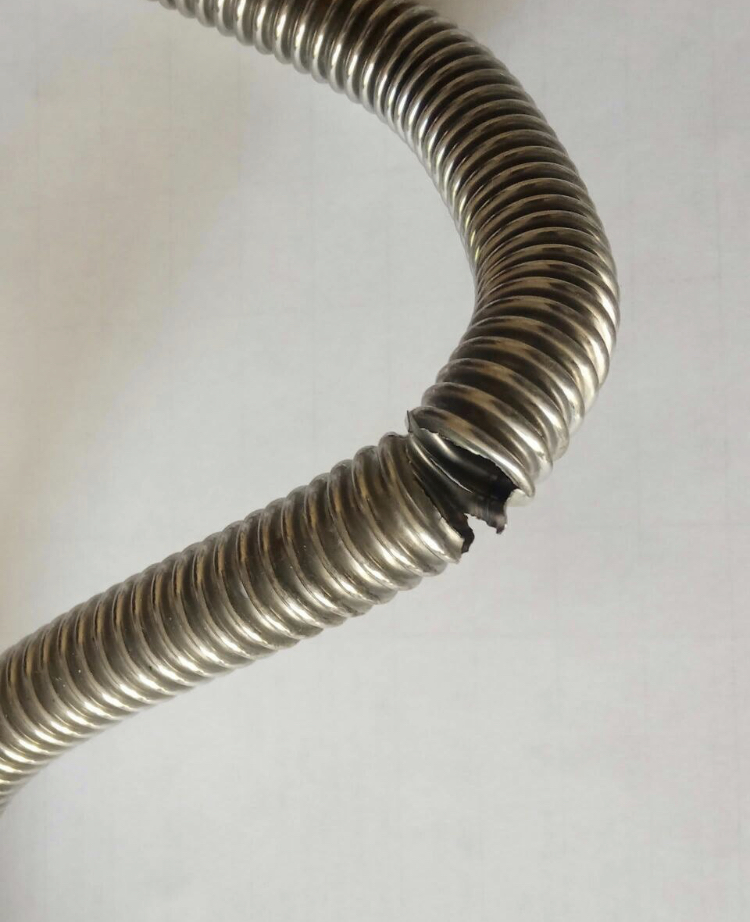

pool написал 20.10.2025 в 12:35
Срок службы увеличится до 120 лет
pool, есто такие слова: Отожжённая и НЕ отожжённая. И термоусадка это не исправит.

Славик64, сильфон не может быть не отожжённым.

Сообщений: 10400
20.10.2025 в 20:15:11
pool написал 20.10.2025 в 18:50
Поголовно НЕ! Думаешь этот переотожгли? 5096EB28-B8EF-4D66-8C28-84400B4ABE84

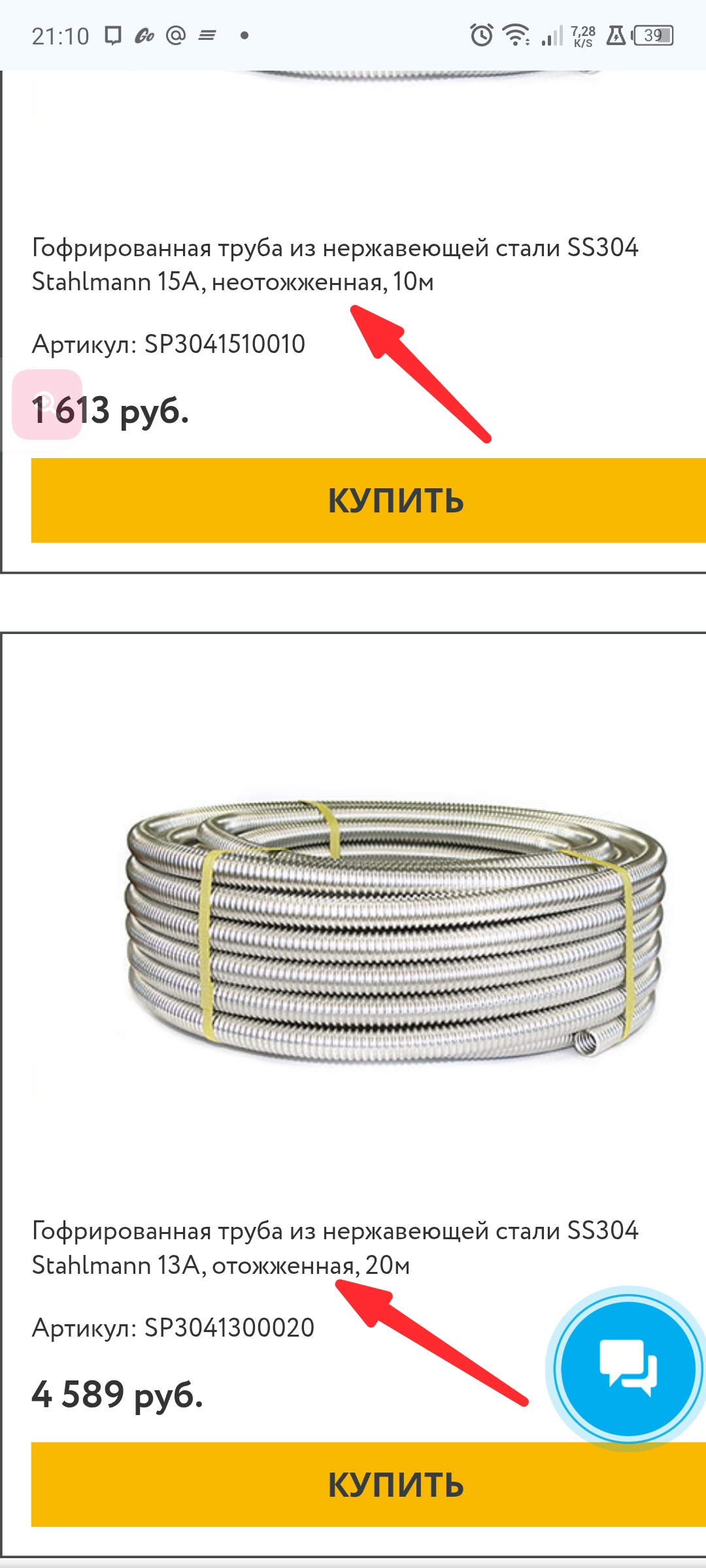

20.10.2025 в 21:13:08
Разная труба для разных способов соединения: Screenshot_20251020-211142
Под сильфоном же имеется ввиду готовая подводка?

20.10.2025 в 21:43:06
Славик64, в данном случае - да, об изделии. Но в более общем понимании сильфон - суть любая гофрированная труба.
