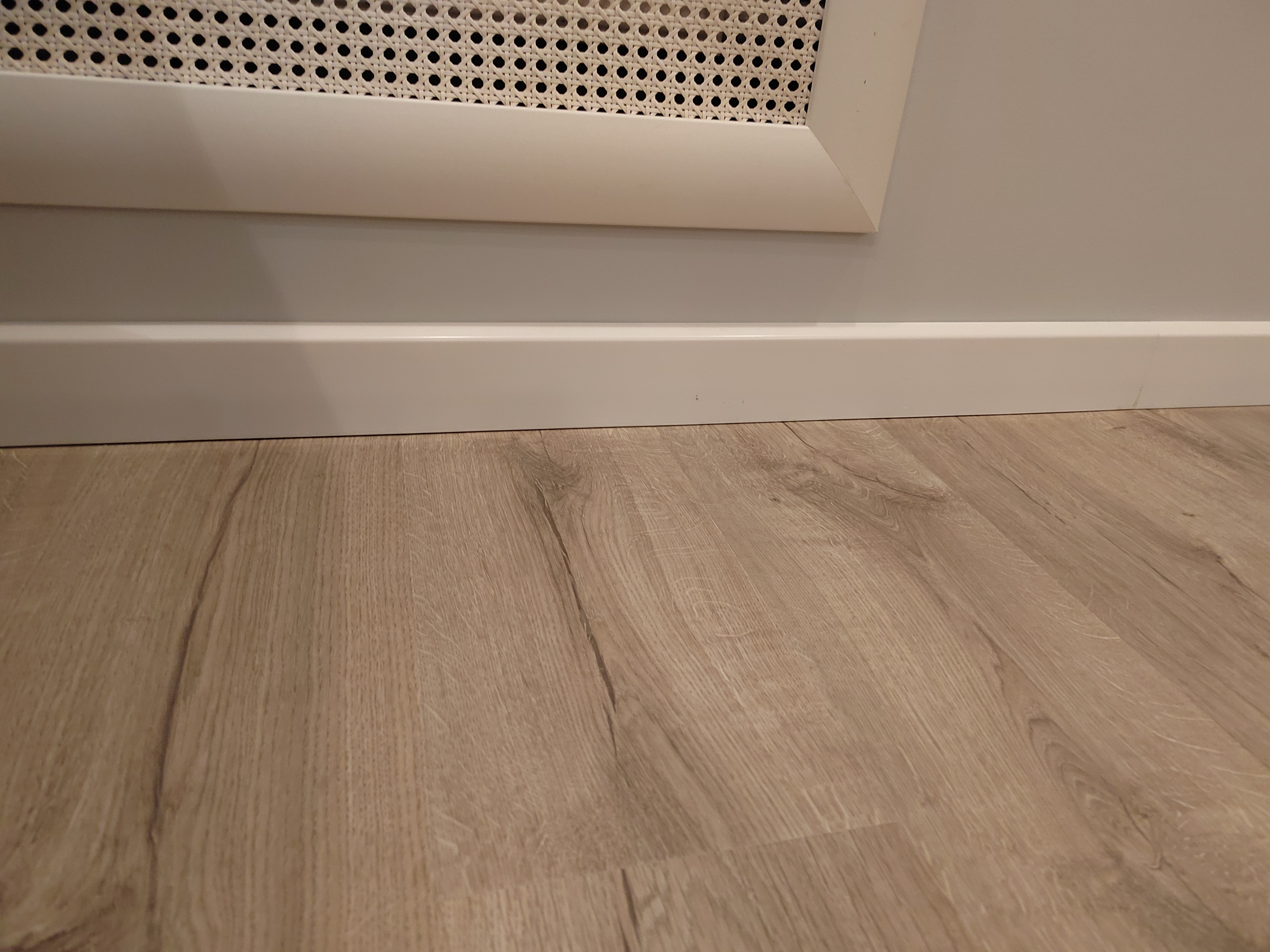

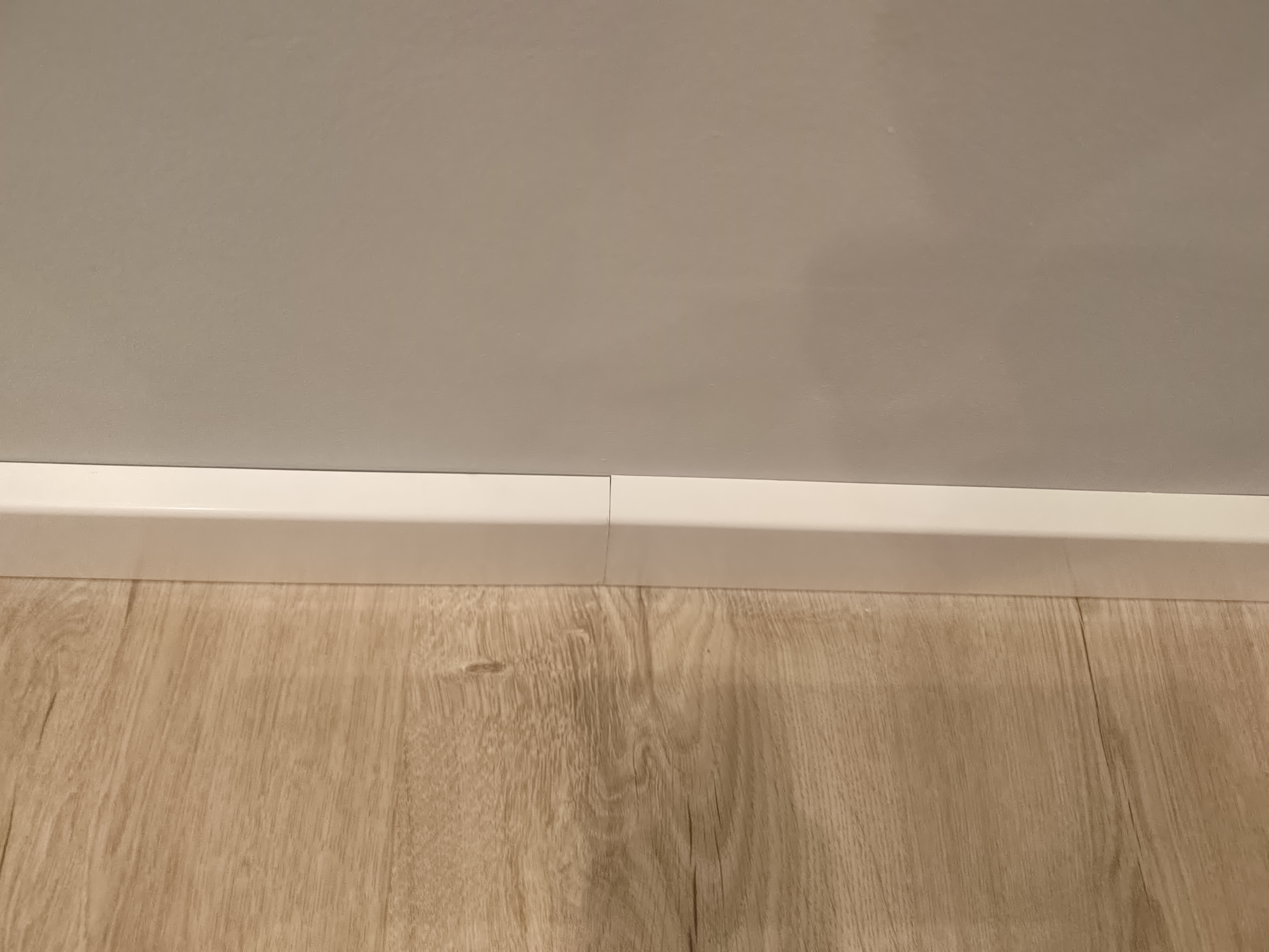

Здравствуйте.Ставлю себе плинтус из дюрополимера, винарт про.Первый опыт, и вообще не профессионал.Метод крепления - на саморезы, через монтажную планку.Стыки не очень ровные получаются.Надо ли покупать и использовать стыковочный клей? Есть ли смысл? Понятно, что будем красить потом.Клей только заполняет шов или способствует более ровной стыковке? У меня, к примеру, между левым плинтусом и стеной щель больше, чем между правым и стеной.Клей поможет это исправить? И вопрос второй.Между полом и плинтусом во многих местах получается зазор 1-2 мм.Как с этим бороться? До предела вдавливать монтажную планку вниз при ее установке, даже чуть ниже уровня плинтуса?

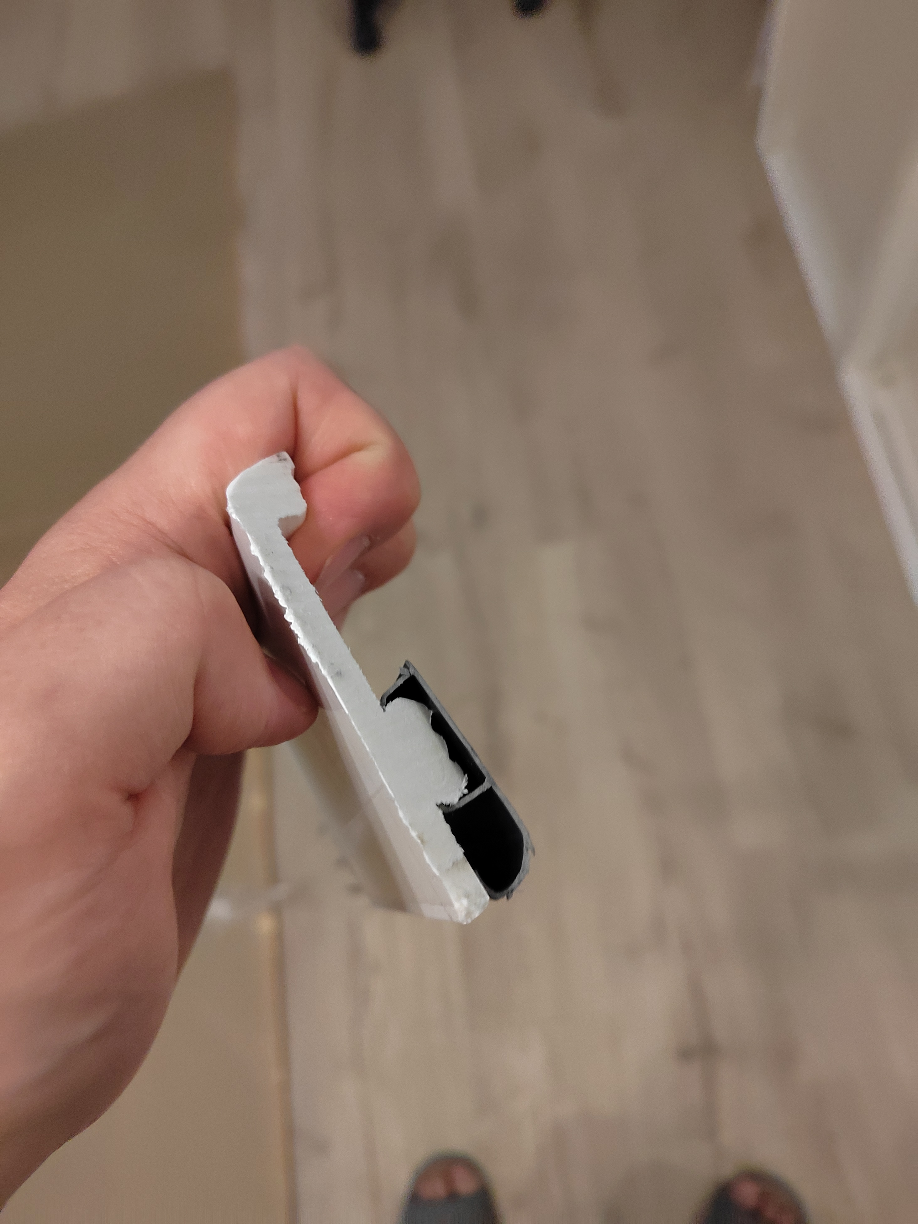

IMG_20251021_171546IMG_20251021_172051Щели + вид монтажной планки сбоку

Чтобы не было щелей, нормальные люди выравнивают стены и полы. Клей есть недорогой, чуть позже фотку тисну.

sanya1965, да у нас как в том анекдоте, "Кто стены штукатурил? П-сы". Выравнивали их 12 лет назад и выровняли не очень, но раньше был пластиковый плинтус. Сейчас только поменяли ламинат и перекрасили стены. Спасибо

Под стыком монтажная планка сплошная?

И хорошо бы торцы поаккуратнее отторцевать.

То-то и оно, что под стыком монтажная планка сплошная. Попробую снять опять плинтус и больше саморезов прикрутить. Стена гуляет внизу, гуляет и плинтус. Для тупых дилетантов поясните, пожалуйста: отторцевать торцы - это подогнать их друг к другу, чтобы стык идеальный был?
Сообщений: 139819
22.10.2025 в 12:51:47
nvg007 написал 22.10.2025 в 12:45
Да.

Спасибо. Щели между плинтусом и полом уменьшаются, если при креплении монтажной планки сильно прижимать ее к полу, даже на миллиметр больше, чем надо. А что касается щелей между стеной и плинтусом, чем их все-таки лучше? Шпатлёвка, акрил, силакрил? Вы писали про силакрил. Его потом красить можно?
