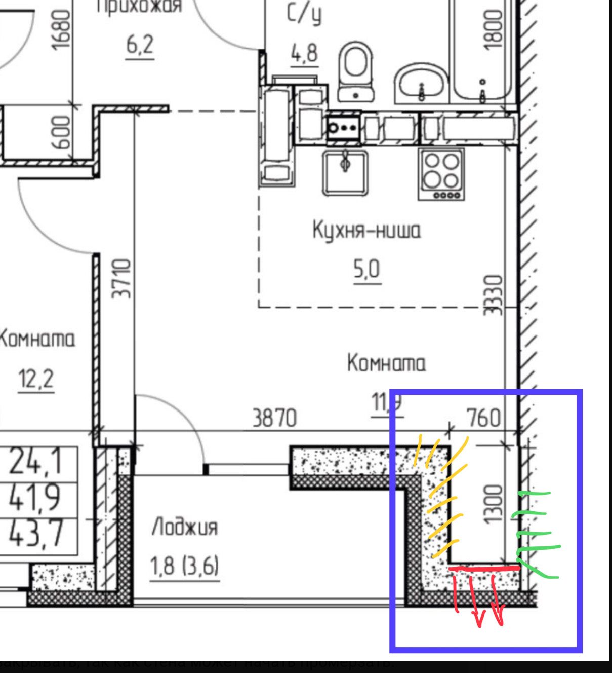

24.10.2025 в 12:19:55
Мишутк написал 24.10.2025 в 11:47
Я практик. Я знаю, что на кухне элементарно добиться выпадения конденсата. И учитывайте, что ваш .....
Отлично, но вопрос был не как добиться конденсата. А как его избежать в конкретном углу. Критический угол - это когда внешние (отдающие) плоскости с трех сторон. Больше не бывает - все что меньше априори проходит по конденсату. У ТС не последний этаж и более того - ни одного полноценного внешненго угла. Я неспроста спросила про температуру на лоджии. Она должна быть нечто средним между улицей и комнатой. ТС это подтвердил. Она не уличная. Таким образом самый «проблемный» участок - это угол фасад/балкон. Но и на нем разница температур (теплоотдача) не максимальная для этого здания. Есть углы где две и даже три стены сходятся в одном углу и все обращены на улицу. А здесь только два и на лоджию. Нету проблемы - вообще никакой (если тепловые характеристики стен соответствуют строительным нормативам) IMG_2907На красное я предложила наклеить листовую паротеплоизолцию - и забыть. Потому что по желтому направлению теплопотери уполовиненные а по зеленому вовсе нет.
Narrenfreiheit
Мишутк
Мишутк
Мишутк
Регистрация: 06.03.2008
Сообщений: 12461
24.10.2025 в 12:24:41
MADONNA написал 24.10.2025 в 12:19
Заложить сразу на кухню теплый пол. С заходом в тот угол. Как бы проблема решится сама собой.
