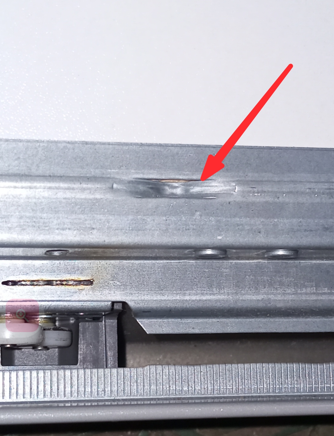

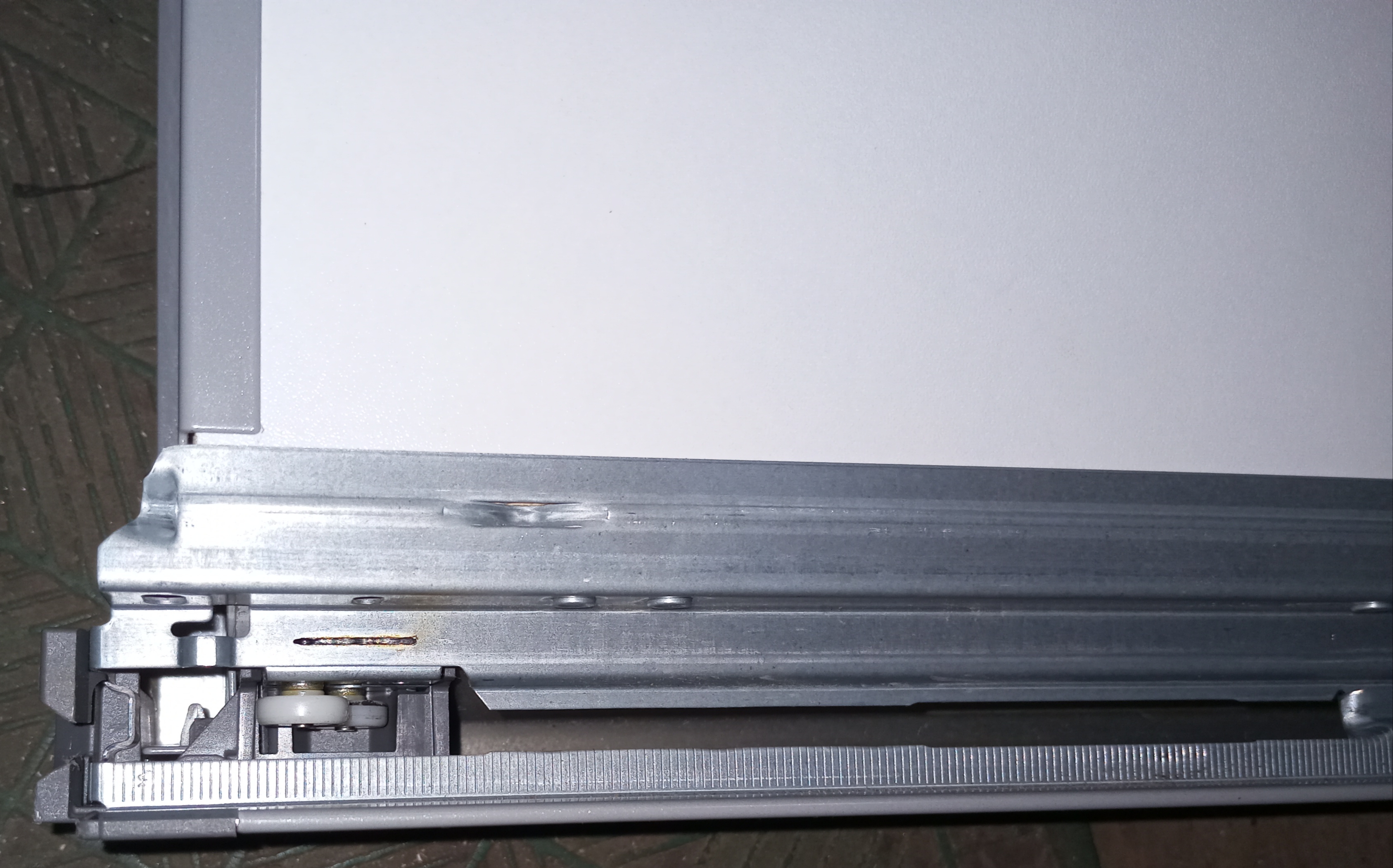

Фасад снял, а вот дальше - как разобрать Икеевский Тандембокс ? Саморезов не вижу, дно из ДСП двигается на пару мм и всё. Как соединяется задняя стенка и боковые - непонятно.Сбоку написано 358 530 blum

VeloMah, в задней стенки есть маленький уголок на шурупах, соединяющий её и дно. Присылайте фото с обозначением затруднений - покажу.

Вадим М, нету...тандебокс2тандебокс1

VeloMah, он посередине должен быть, на фото не видно. Но раз нету - тяните на себя дно - вытащится.

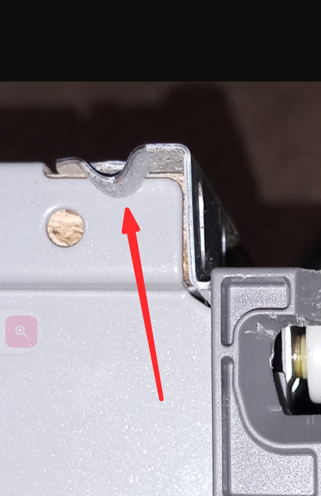

VeloMah написал 27.10.2025 в 01:23
Вадим М, нету...
Screenshot_20251027-125843 Может это? Вещь то простая, когда в руках все должно быть понятно....

27.10.2025 в 13:30:35
BV написал 27.10.2025 в 13:00
Может это?
Нет. Не это. Данный тандембокс - обычный блюмовский, отличается лишь толщиной дна - 12 мм вместо 16 и фрезеровки по краям. Просто что-то заедает у Вас, перекос, по всей видимости. Вытащите сначала заднюю стенку - боковины сами отвалятся от дна.

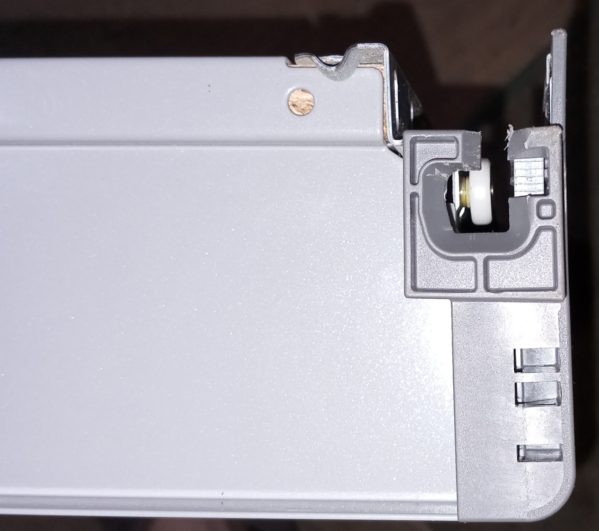

27.10.2025 в 13:35:15
Вадим М написал 27.10.2025 в 13:30
Думаю - нет. Screenshot_20251027-133413

27.10.2025 в 14:07:36
BV, я не думаю, я знаю. В своё время 3 кухни с ними собрал. Потом "Блюм" в "Икее" заменили на другие, итальянские ящики.

BV,  Это всего лишь край длинного металлического уголка, на котором лежит ДСП.
