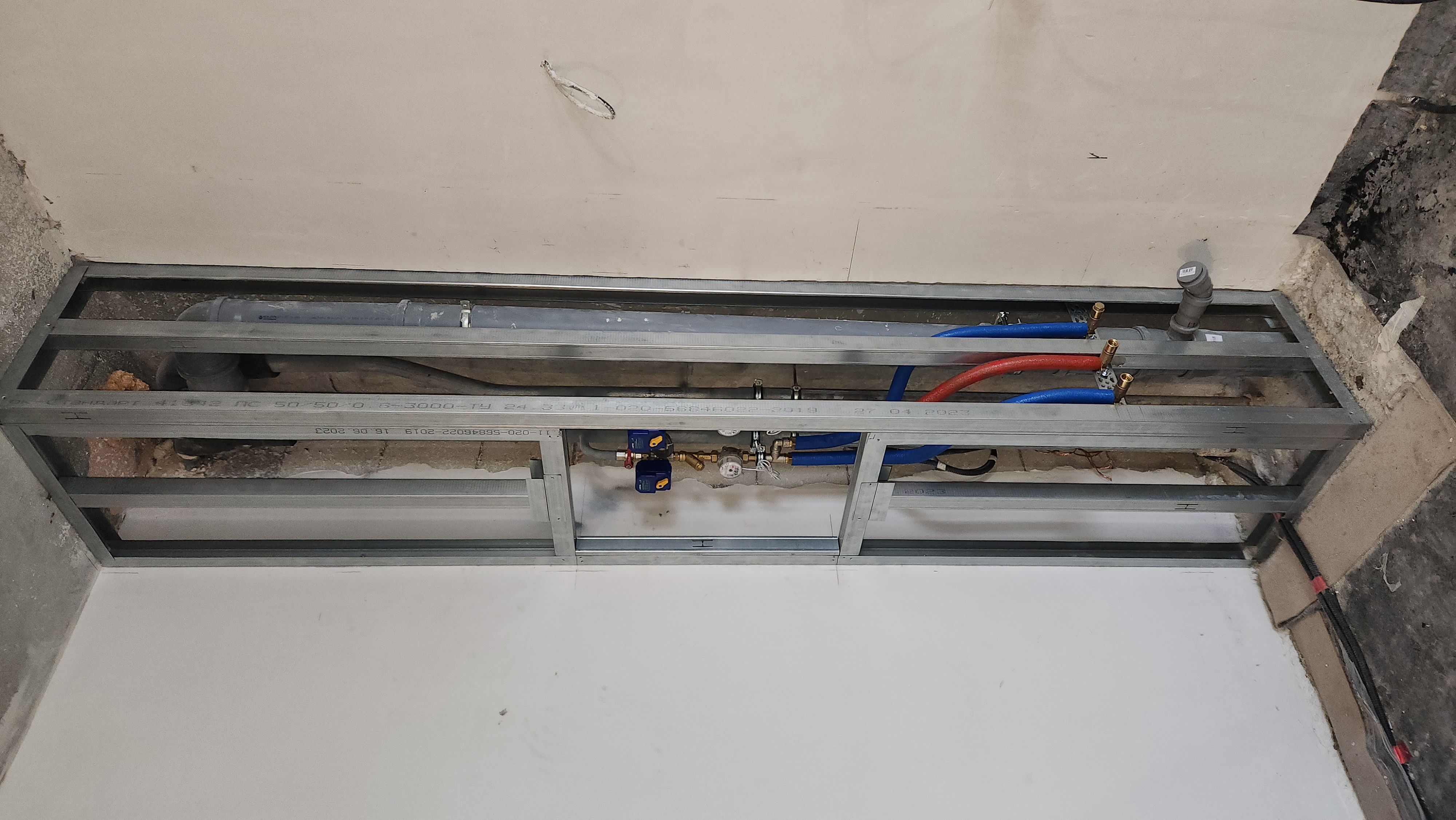

Что вам эти коллекторы, просто тройники в одном месте и все, нет никакого сверх смысла. Не больше, чем в алюминиевом листе за трубами. Нету вентилей?-нету коллекторов!)Ставите тройники, в шкафу или в стенах. Проходные водорозетки. Ничего лишнего.

Почему бы не заменить два тройника до коллектора (под счётчиком и перед РД) на один коллектор на три отвода 20 мм под счётчиком
На тройниках дешевле.

ВТБ!,  нет, просто тройники. Переходные. Но, где то, можно и ниппели, все зависит от задачи. Кухня, тройник для посудомойки в шкафу. Ниппель, латунный), и евроконус. 20230826_214510

Смутили водорозетки. Это же не для тонких перегородок? Просто длинные с обратной стороны (и удлинители)?

А зачем на листы гкл вешать водорозетки?

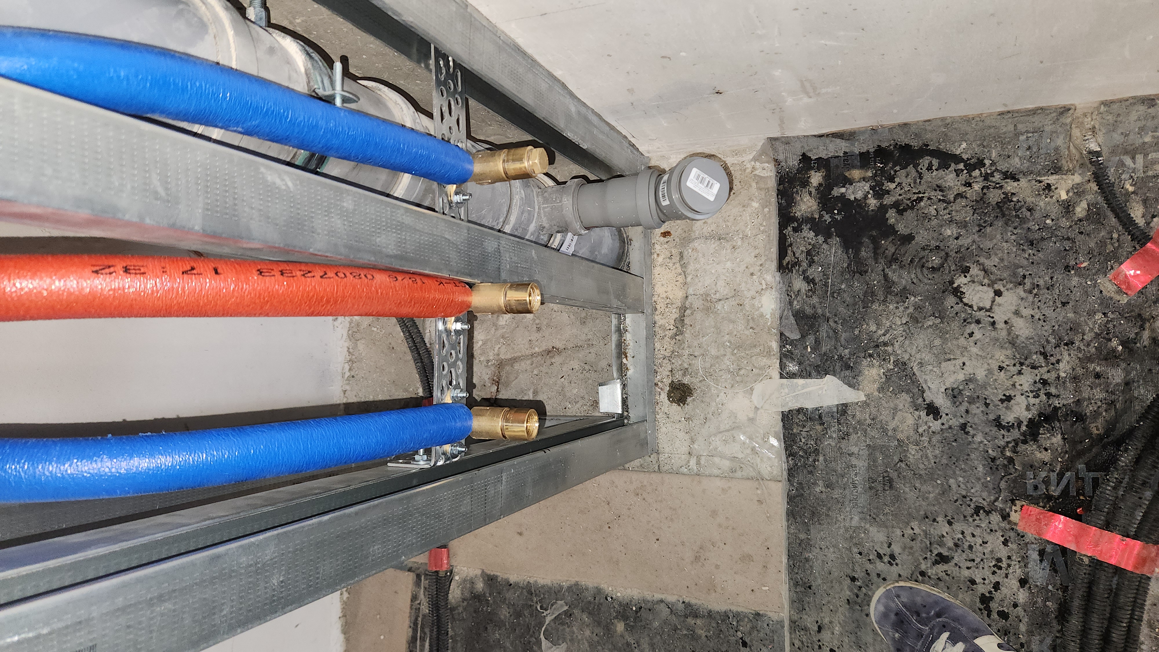

Длинные водорозетки и удинители 20230826_13152720230826_131518

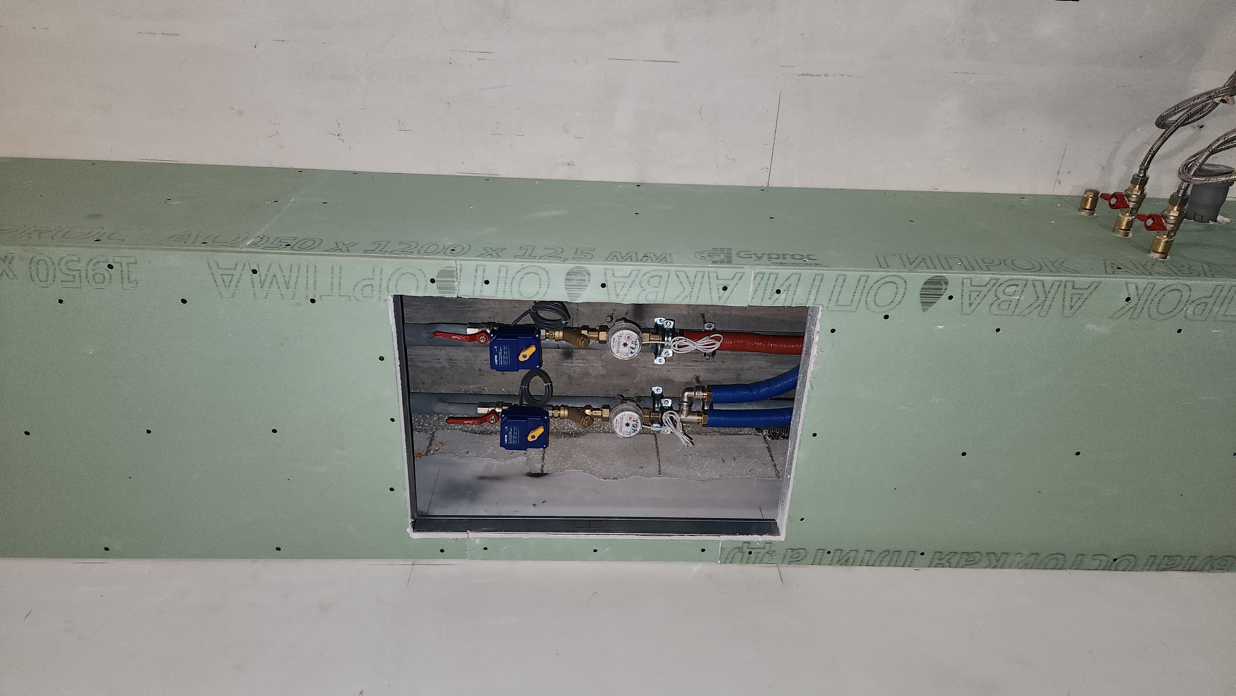

master.msk, а возможно ли организовать в таком коробе открывающуюся ко всему прочему стенку, в месте смотрового люка?

Как я понял, Рехау сама труба даёт больше возможности компактного размещения, если сравнивать с ППР. Более годится для скрытой проводки что-ли.
