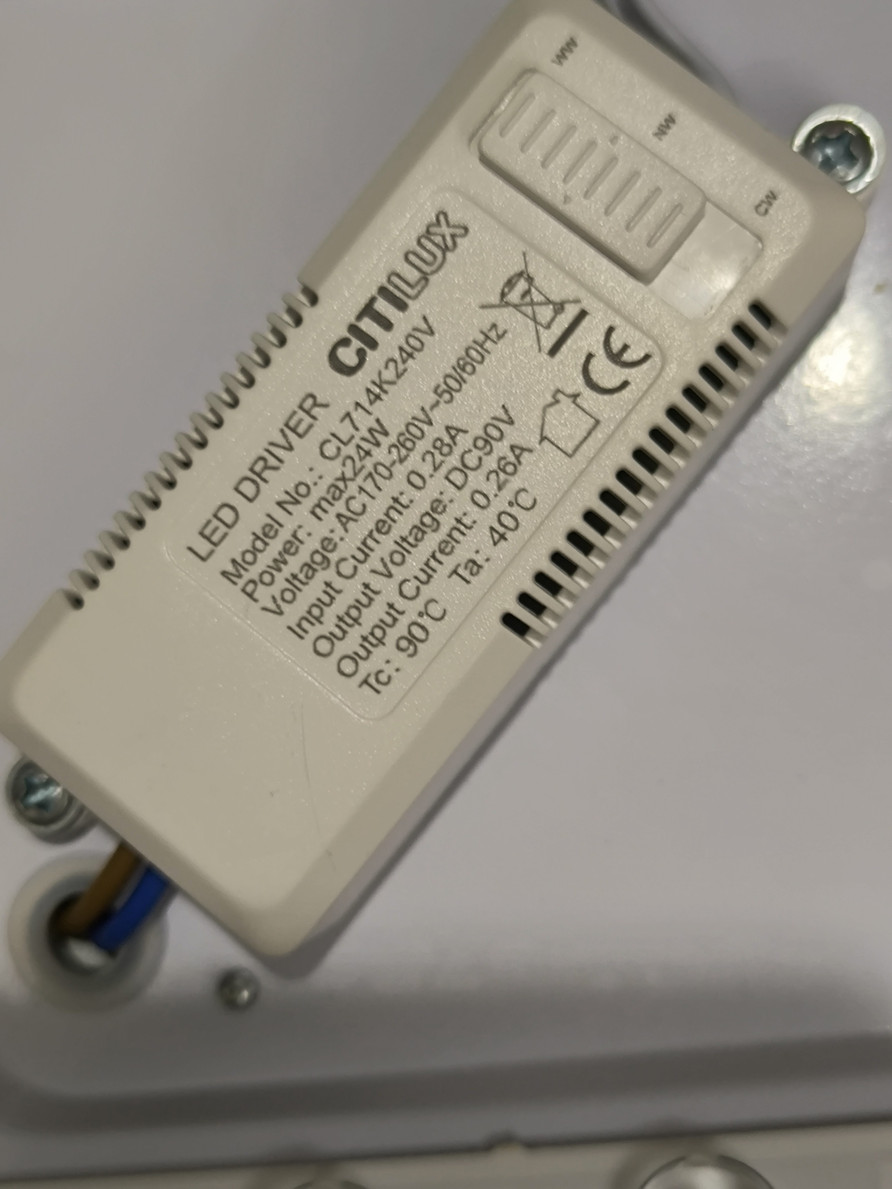

ТС может открыть светильник и прислать фотографию модуля, фотографию этикетки на модуле. Разговор будет конструктивнее.

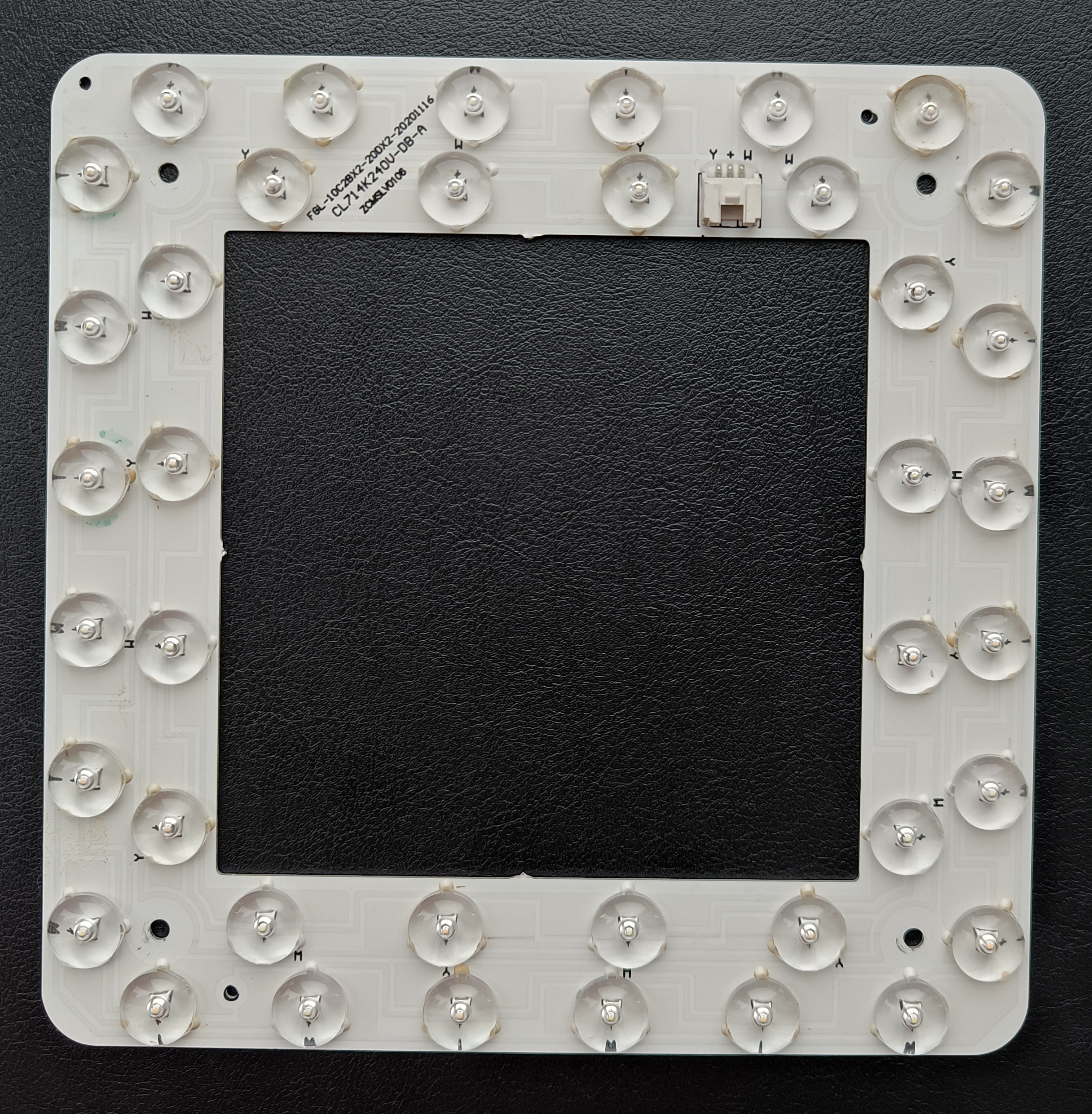

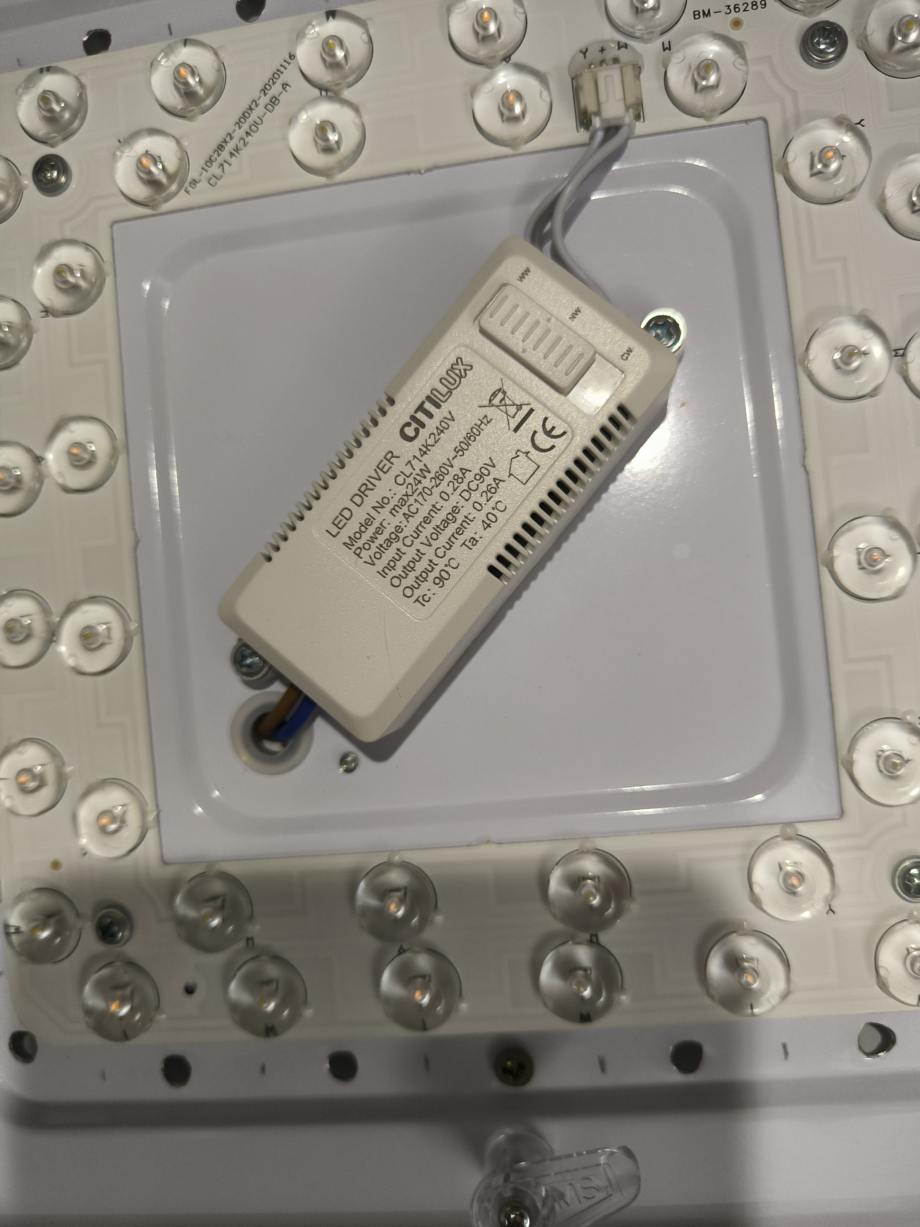

Добрый день ! Как и обещал, высылаю фотки. Извиняюсь за "шевелёнку", снимал при плохом освещении.

Это БП на две группы потребителей, перещелкивает по порядку через выключатель. Причем первое включение всегда в максимуме. Чтобы так сделать с LED-лентой, их надо две штуки разной мощности. Такой вариант есть у Gauss -либо 1, либо 2, либо 1+2. И да... 1А явно будет мало, надо искать Ампера на 3. Что не так просто как кажется. И тогда -изучение матчасти, радиокот, паяльник, пара реле и БП АC/DC с Алика, и ваяние шедевра собственными руками.
