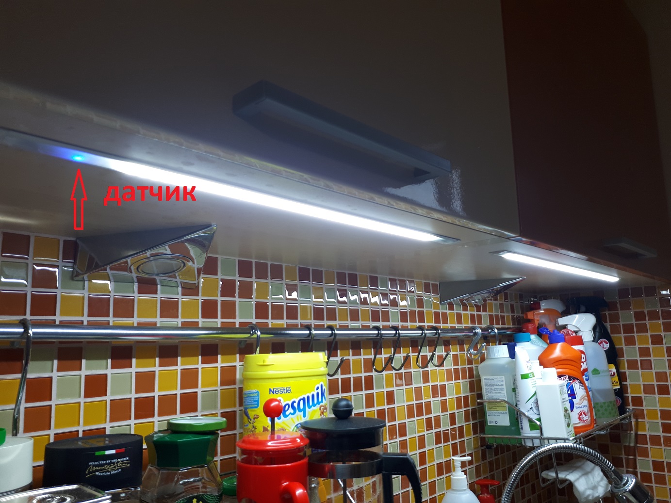

Попробуете другое, не менее удобное, тоже понравится. Друг лет 5 назад советовался как устроить подсветку кух. столешницы. Посоветовал профиль для ленты, емкостной выключатель и БП 12в. Получилось неплохо, они довольны. По их отзыву самое удобное - бесконтактное управление (руки грязные...не надо выключатель тыкать).20200315_15491820200315_154918

калямба написал 16.11.2025 в 13:26
На представленных фото 2 разных датчика, на фото в обстановке тот что ИК - его тыкать не надо, но при наличии мух в помещении они умудряются включать и выключать свет без участия человека.
Второй сенсорный и тут тыкать надо, причём в конкретном месте над этой пружинкой антенкой.
А ещё есть светильники от ЭРА у которых ВКЛ/ОТКЛ реализован через касание металлического корпуса светильника в любом месте, в принципе удобно, когда моешь руки можно касаться не мокрой частью руки для включения или отключения. Но эти светильники почему-то без доработки не работали корректно (включались или отключались самопроизвольно не зависимо от того как вставлена вилка блока питания в розетку), а после изоляции нижнего слоя платы от металлического корпуса тонкой изолентой начинают нормально работать (уже много лет работает пару штук без сбоев).
