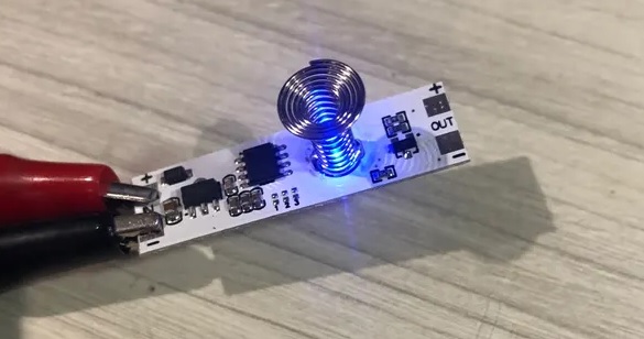

На представленных фото 2 разных датчика
На хрустальном шаре увидели? Датчик именно тот со 2 фото. Светодиод синий стоит под пружинкой (чтобы знать, где поднести руку)ро
