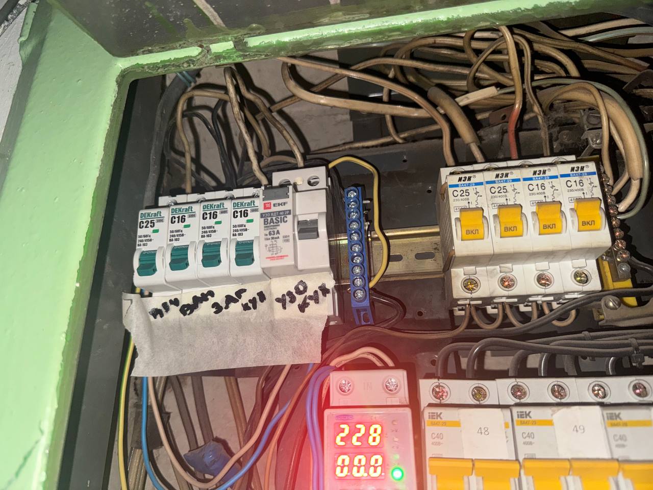

Здравствуйте, в этажном щитке стоят автоматы на 25,16,16,16 (плита и 3 комнаты) + УЗО 63 на кухню, периодически все разом (включая УЗО) вырубает без нагрузок и прочего.Вводной автомат на 40А и Реле напряжения остаются работать.Иногда даже когда все в доме спят и вообще кроме холодильника ничего не работает.Почему не отключается какая-то конкретная линия, если проблема на ней, с чем может быть связано такое поведение? Автоматы декрафт, УЗО ЕКФ

GoZone,  Для начала фото...

BV, СитуацияФото сразу после такого отключения (автоматы и УЗО после Реле выключились, а Реле и вводной остались включены). Предвижу ответ что тут все нужно переделывать, но учитывая что пол года все работало исправно, возникают сомнения, что дело именно в качестве сборки.

GoZone,  Идей нет, кроме как какой-то вредитель руками.
На фото самые обычные автоматы и чтобы одновременно во всех 4х цепях появился ток отключения, начиная 80А для С16А и 125А для С25А и при этом не отключился вводной АВ - быть не может.
Ставьте видео регистратор. Например самый простой для автомобиля.... с питанием от блока питания 12В. Как отключился - смотрите видеозапись барабашки) Камеру поставьте в щите, чтобы лицо было видно. Кстати заявление в полицию с видеозаписью можно)

Как часто это происходит? Есть запираемая дверь в холл, где установлен этажный щит? Если да, то круг подозреваемых сильно сокращается.

BV, дверей нет, только входная в подъезде, пока попробовал запломбировать тонкими полосками скотча, если будет продолжаться попробую закрутить саморезов в крышку, потом уже думать об умных глазках и прочем. Если конечно полностью исключена версия с технической неисправностью)
100500%
Лучше думайте кому и как вы насолили, и почему не отключают соседям)
GoZone написал 18.11.2025 в 11:27
Отвертка - в наши времена не редкость.
Вам еще повезло, что вредитель не сильно продвинут технически и не убил вашу технику в квартире высоким напряжением)

Проблема в том что вредитель не поднимает, а опускает клювики. Если только поставить автомат вверх ногами и надеяться что вредитель не заметит)
Если же делать по уму - то от штатно включенного АВ ставить реле с НЗ контактами, и питание сирены через него.
Интересно, что вредитель не отключает вводной автомат....
