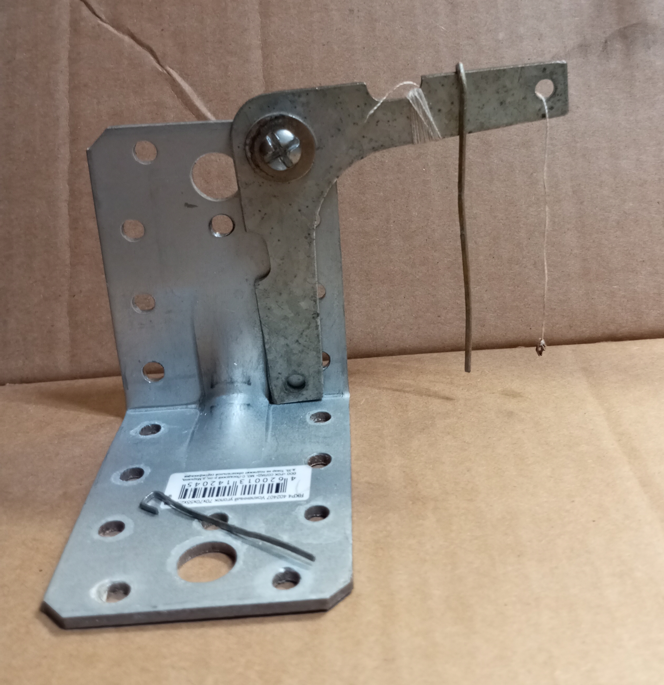

Старые болты обломились; нужно поставить унитаз ровно на то же место, где стоял

VeloMah написал 21.02.2026 в 02:34
отверстия в ножке 10.5мм, а крепление будет на шпильки 8мм.

BV,  В обломки глухарей сверлить не буду. Постараюсь вытащить или выдолбить придется. Потом Гипсом 100 вмазываю обычные резьбовые шпильки 8мм; он затвердевает побыстрее чем плиточный клей. Поэтому и нужна особая точность. Силикон это хорошо, но там долго чистить следы по краю ножки, да и сдвинуть могут пока не засохнет.
6мм шпильки сантехнические/глухари гниют, у них стебель 4.2мм, а делать надо качественно, навсегда. Шпильки из нержавейки дорогие и попадаются короткие по 45-50мм, а там ножка выступает над полом 28мм. Да и неизвестно что там за нержавейка и как она себя поведёт.

Понял что в этом случае не надо мерить расстояние, а достаточно отметить на полу положение отвеса.отвес
