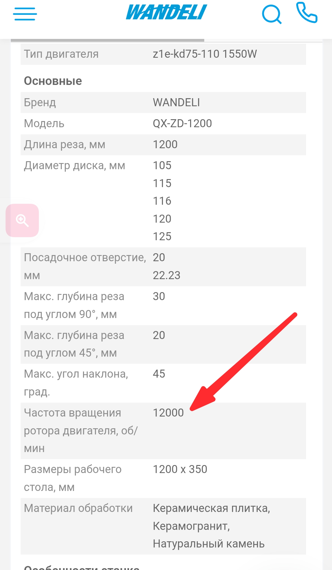

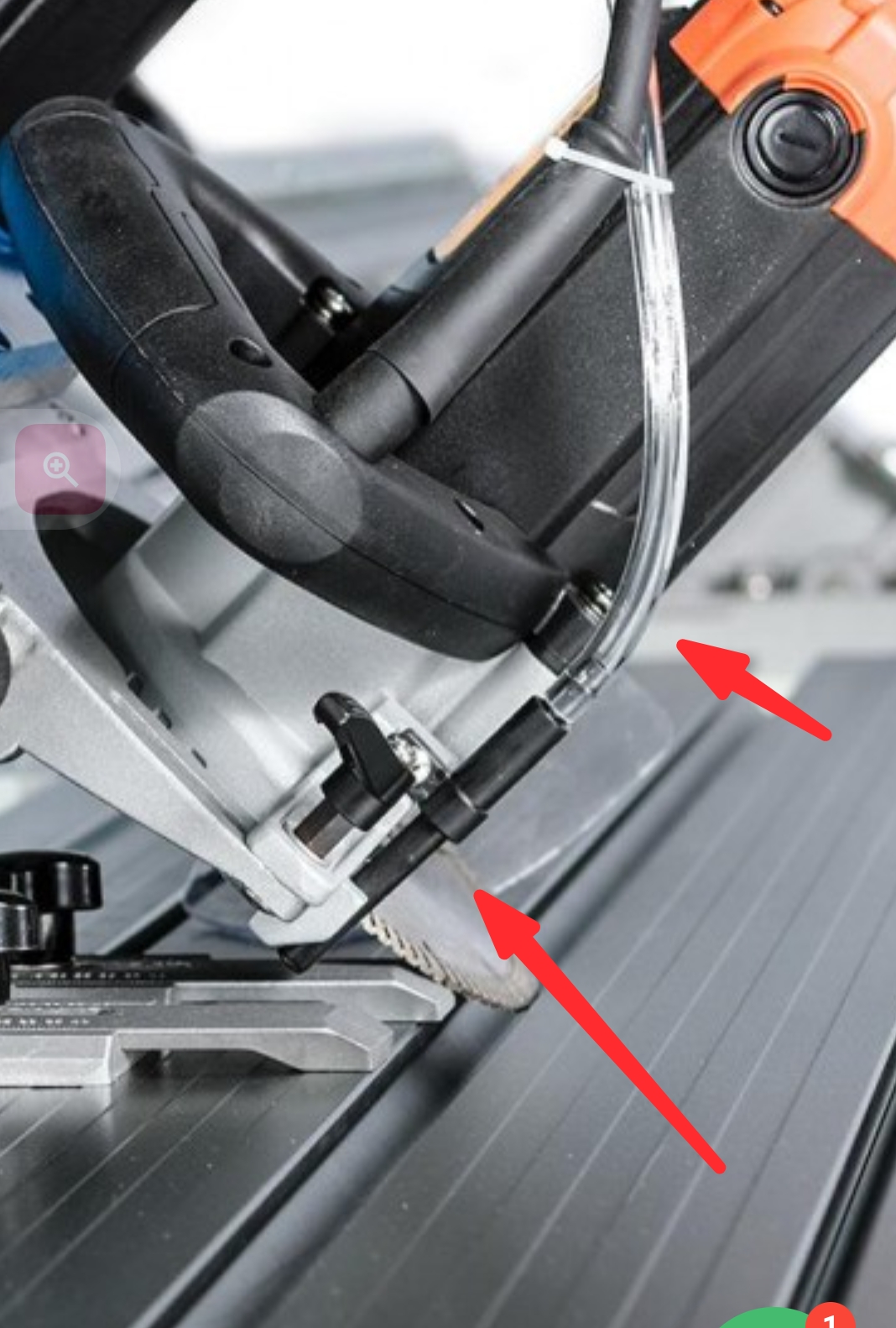

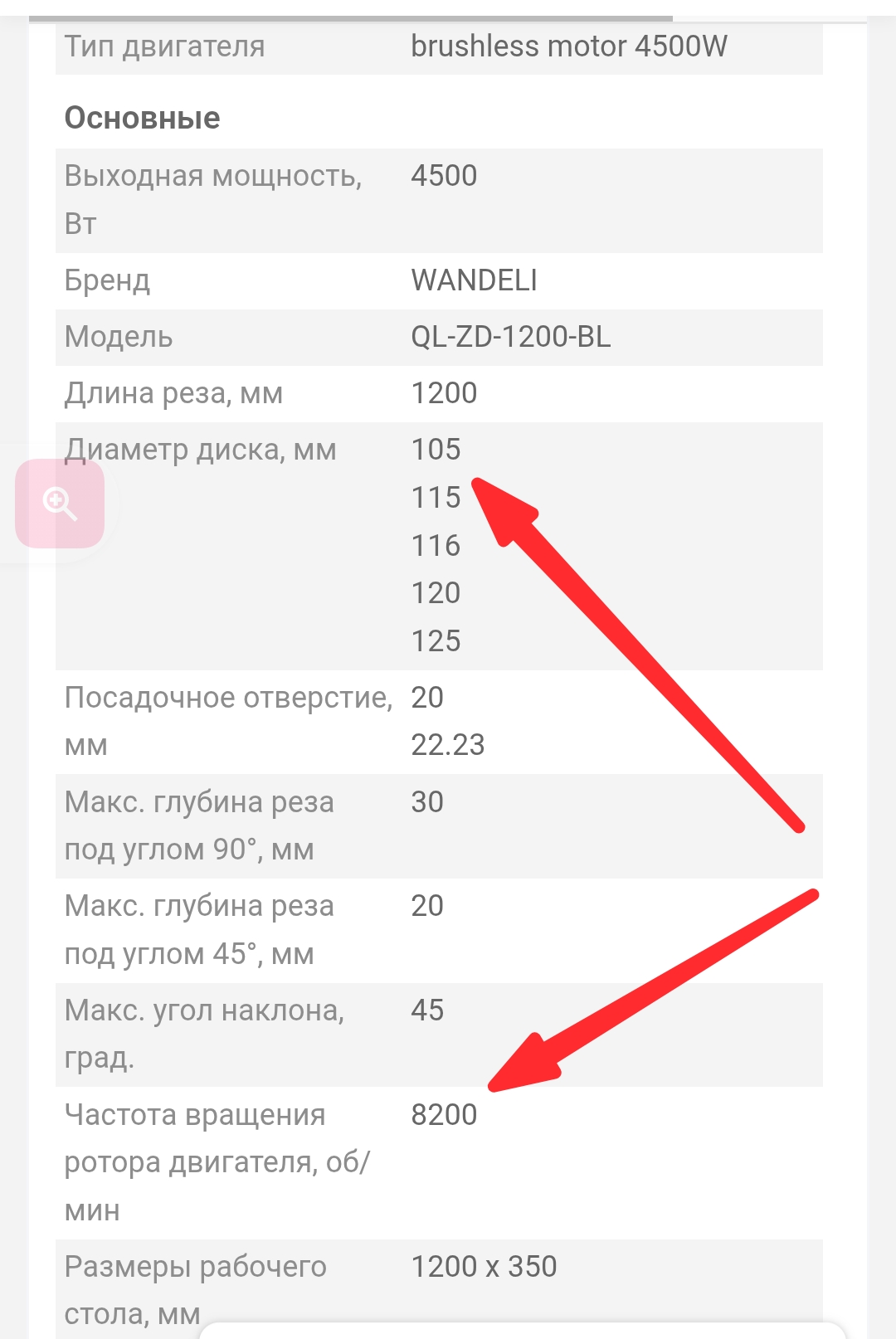

В Вандели (проф инструмент) циркуляционный насосик мембранный с фильтром стоит в емкости, куда слив идет от корыта. Подает воду на диск.
Screenshot_20251207-205319
Screenshot_20251207-204647 Screenshot_20251207-204511
Две немного разные модели. Скорость регулируется.
одна из них безщеточная ) и китайцы пишут "ротора" хотя там редуктор и не прямой привод на вал
