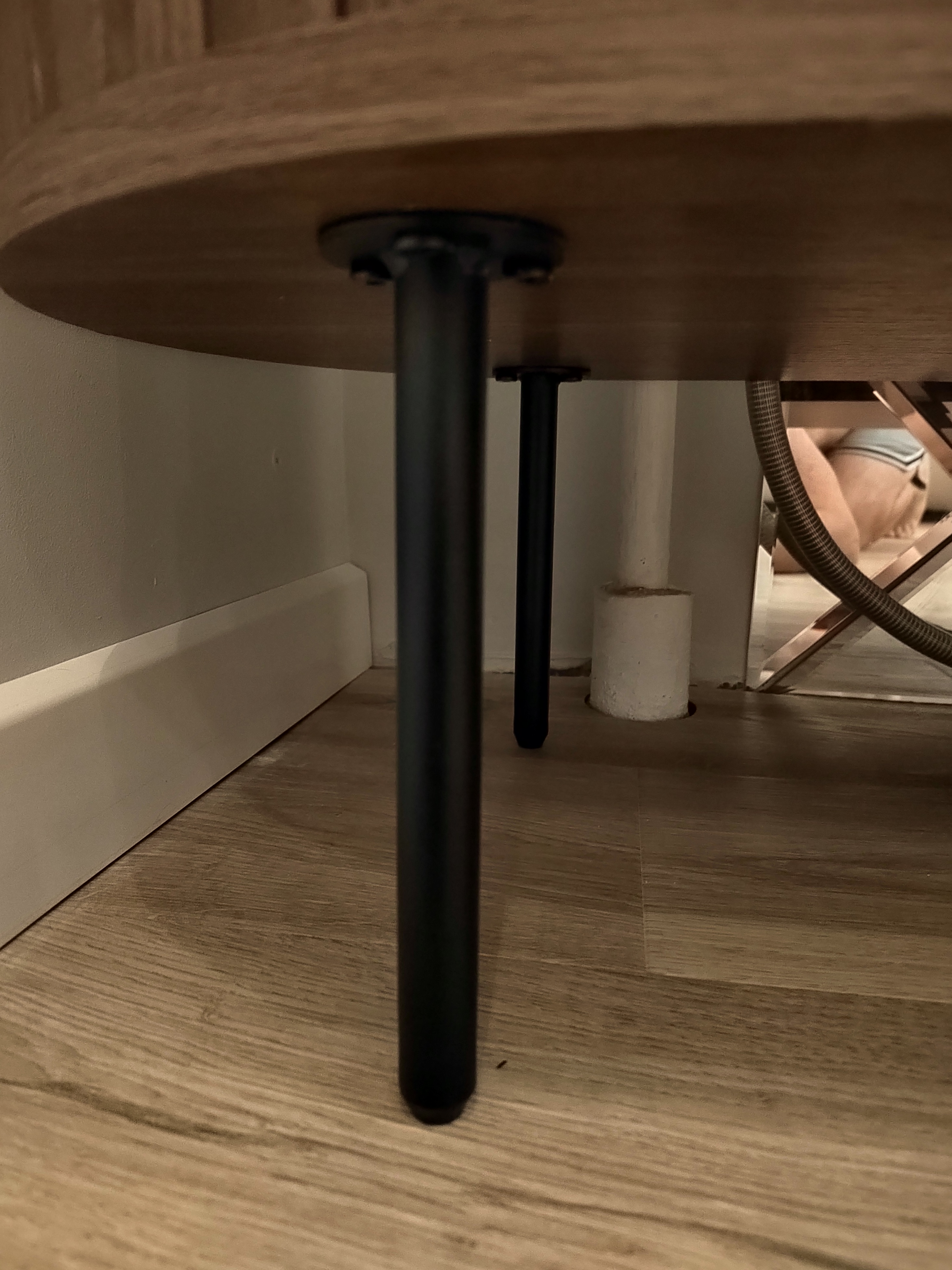

Здравствуйте.Возникла необходимость укоротить металлические ножки.Внизу резьба для пластикового подпятника.Есть ли какой-то способ их подпилить и заново поставить блок с резьбой?

nvg007, Круглые - труборезом. Алюминиевые - торцовкой.

IMG_20251207_170225

Снизу сама ножка может иметь различную конструкцию. Деталь с внутренней резьбой может быть вставлена вовнутрь трубы (что, скорее всего, и есть), либо может оказаться приваренная пятка с резьбой. В первом случае укоротить ноги не является проблемой - подпилить на нужную высоту и переставить деталь с резьбой. Во втором - тоже есть варианты без переванки, но нужно знать детально про задуманное.

Переверните стол.
Выкрутите
nvg007 написал 07.12.2025 в 17:21
и сделайте фото НЕ ТАПОЧКОМ.
Без такого фото - к ясновидцам.

pool, спасибо за первый ответ по существу вопроса! Я, к сожалению, перед установкой вид ножки снизу не сфотографировал. Там действительно как будто вставлена деталь с резьбой, но вытащить ее не получилось, хотя сварки не видно. Если только сварной шов внутри. Попробую снять одну ножку и понять, можно ли из нее вытащить деталь с резьбой

nvg007, я бы посоветовал даже не стол переворачивать, а отсоединять от столешницы ноги по одной.
Кто мешает это сделать сейчас? Кот на столе спит? ;)
