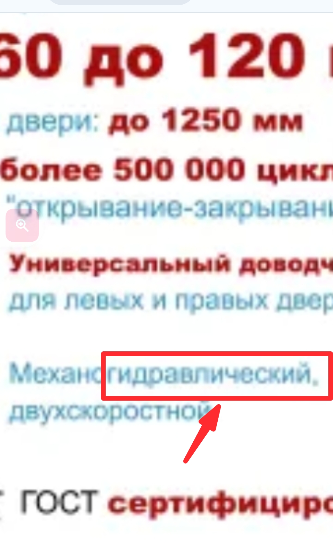

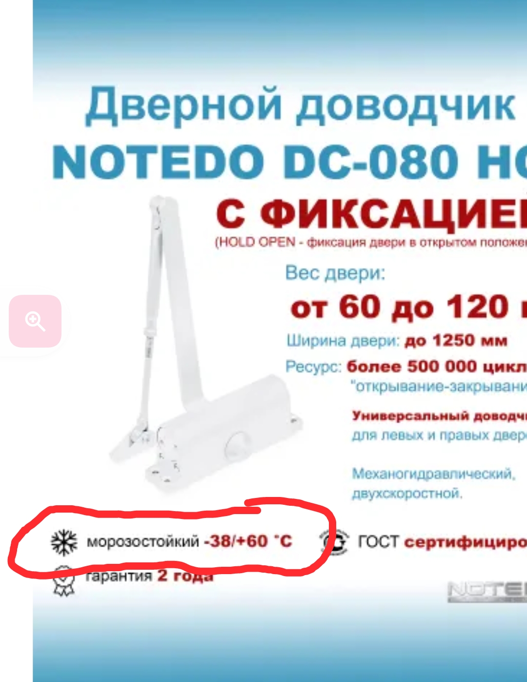

Гидравлика хорошо работает, но... Температура в месте установки доводчика должна быть всегда плюсовая, лучше от +5С.
Screenshot_20251217-062425
Levontay
Levontay
Регистрация: 14.03.2021
Сообщений: 665
17.12.2025 в 09:34:22
BV написал 17.12.2025 в 06:26 Screenshot_20251217-062425
Вообще-то Санья писал про гидравлику - а вы указали про пружинный/торсионный.
Наверное я повременю с тратой: доводчики тормозят открывание (и про это камрады мне ничего не указали) - попробую перекрепить дверь "на косую" (чтоб закрывалась по собственной тяжестью.

17.12.2025 в 09:55:36
BV,  Не морозостойкость , а термокомпенсация должна быть. Несколько разные понятия. Термокомпенсация предусматривает сохранение алгоритма закрытия двери при определённом диапазоне температур. Морозостойкость же такого не может обещать. Будете сезонно регулировать.

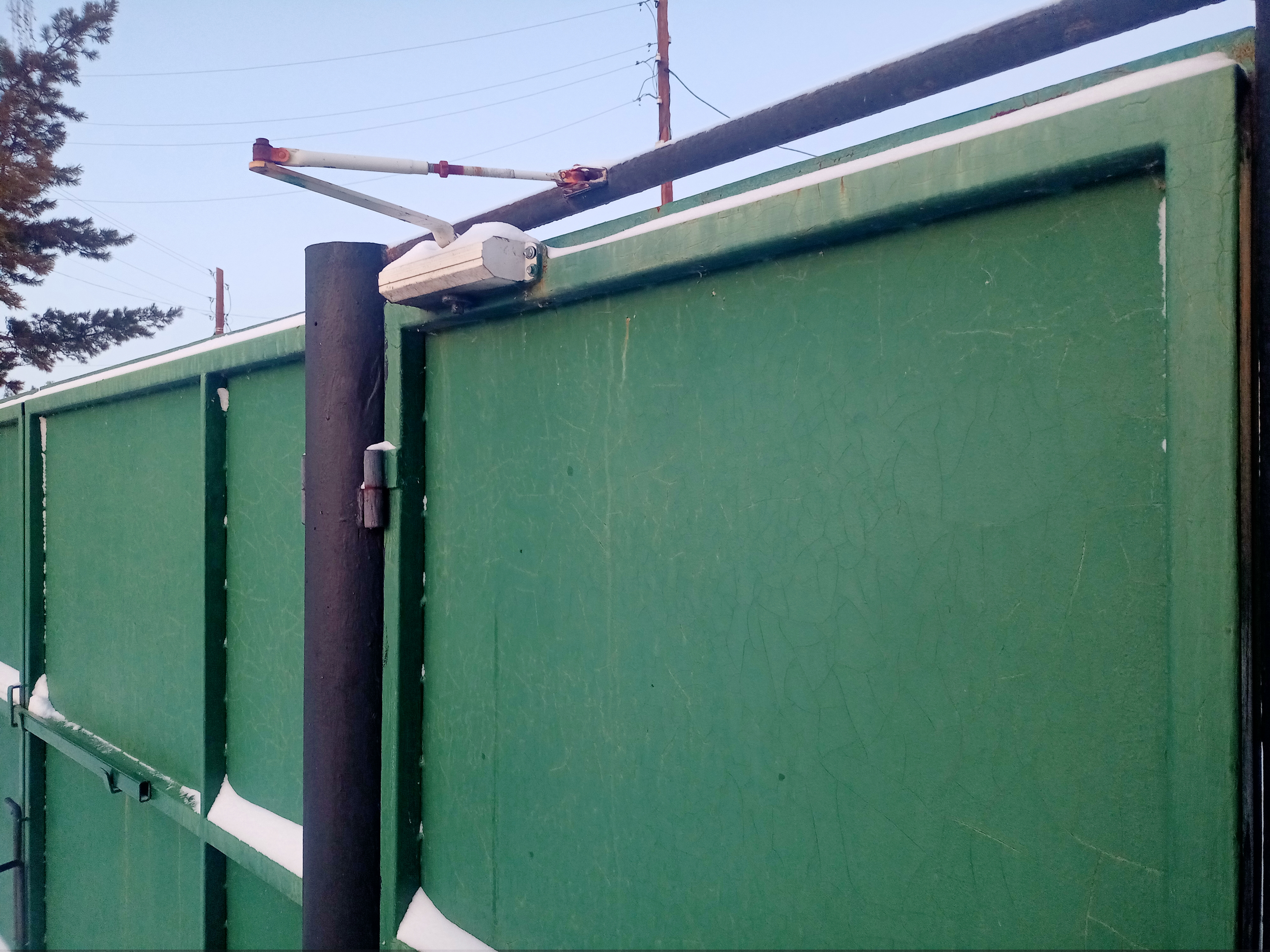

Самый дешёвый из возможных, в средне проходном месте, выживает уверенно года три. IMG20251217165904

Levontay написал 17.12.2025 в 09:34
Вообще-то одевайте очки)
Screenshot_20251217-165158
dokar написал 17.12.2025 в 09:55
Да хотя бы так за такие деньги) Уже хорошо, что резинки не задубеют и масло в тавот не превратится.

Прошу посоветовать про установку доводчика: https://drive.google.com/file/d/1HHkCGpc3gKMW5ONo-oOEnnAL-KW0Ubnm/view?usp=sharing

Ну нельзя же так тупить)))
Карандаша и листа бумаги нет что-ли, чтобы нарисовать вид двери сверху в пропорции и с размерами:
  1. В полностью открытом положении и изменить длину полностью вытянутого доводчика.
  2. .... в закрытом положении..... полностью вдвинутого доводчика
Короче. .. Правый конец ставится на коробку, а левый в вднутом и чуть вытянуть положении на дверь куда получится.
Либо... Правый конец впритык коробке на стену, но через брусок-прокладку на 1-2 см выступающий за коробку... ..... или через прокладку на коробку.
В последнем варианте дверь открывается на максимальный угол.
Dmitry47
Dmitry47
Регистрация: 20.04.2008
Сообщений: 6629
25.09.2026 в 07:49:10
Открыть дверь максимально как необходимо и приложить доводчик. Там сразу ясно будет куда чего крепить. Чудной доводчик, не видел таких. Обычно в, таких случаях делают площадку параллельно стене ниже коробки и туда крепят классический доводчик с коленом. Ну или петли с доводчиком можно врезать.
