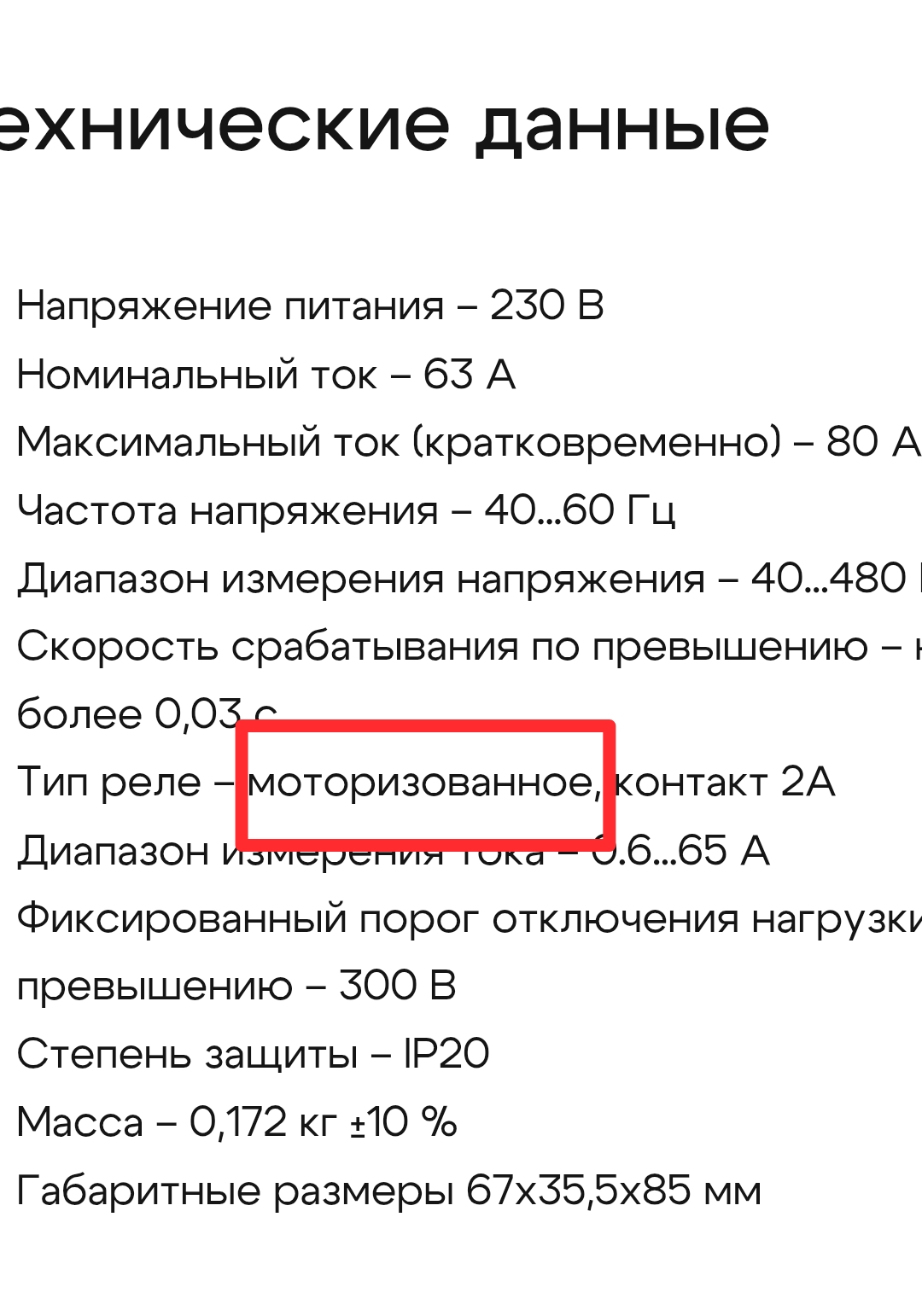

23.12.2025 в 20:13:25

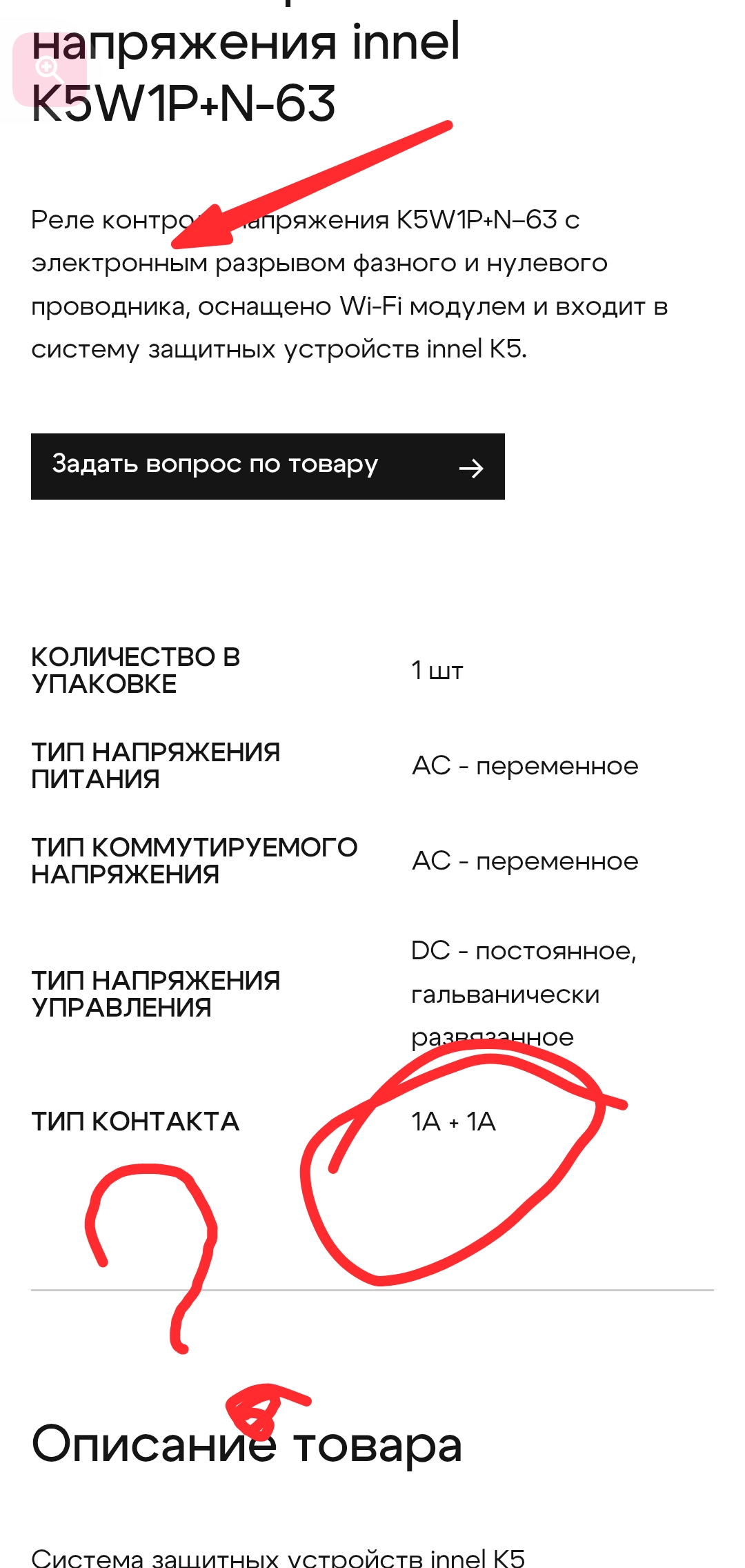

MaSeVi написал 23.12.2025 в 19:56
Innel, но статистики по эксплуатации пока нет...
Screenshot_20251223-201244
И он там есть, моторчик.

23.12.2025 в 20:46:30
BV написал 23.12.2025 в 20:13
Там 2 варианта: привод и реле...
Сообщений: 139577
23.12.2025 в 21:09:45
MaSeVi написал 23.12.2025 в 20:46
Какой артикул с реле и разрывом нуля?

23.12.2025 в 21:29:47
BV написал 23.12.2025 в 21:09
Они вроде 50 штук отдали бетатестрам, что весьма разумно...
Вот: K5W1P+N-63. Но, если я правильно понял, пока это реле не запущено в производство, могу и ошибаться. По мне - избыточное по функционалу реле, если мы исходим из просто защиты от скачков и не более того...

23.12.2025 в 21:36:40
MaSeVi написал 23.12.2025 в 21:29
Вот: K5W1P+N-63
Screenshot_20251223-213502
Что они там сделали - хз.
А с моторчиком на озоне можно купить.
