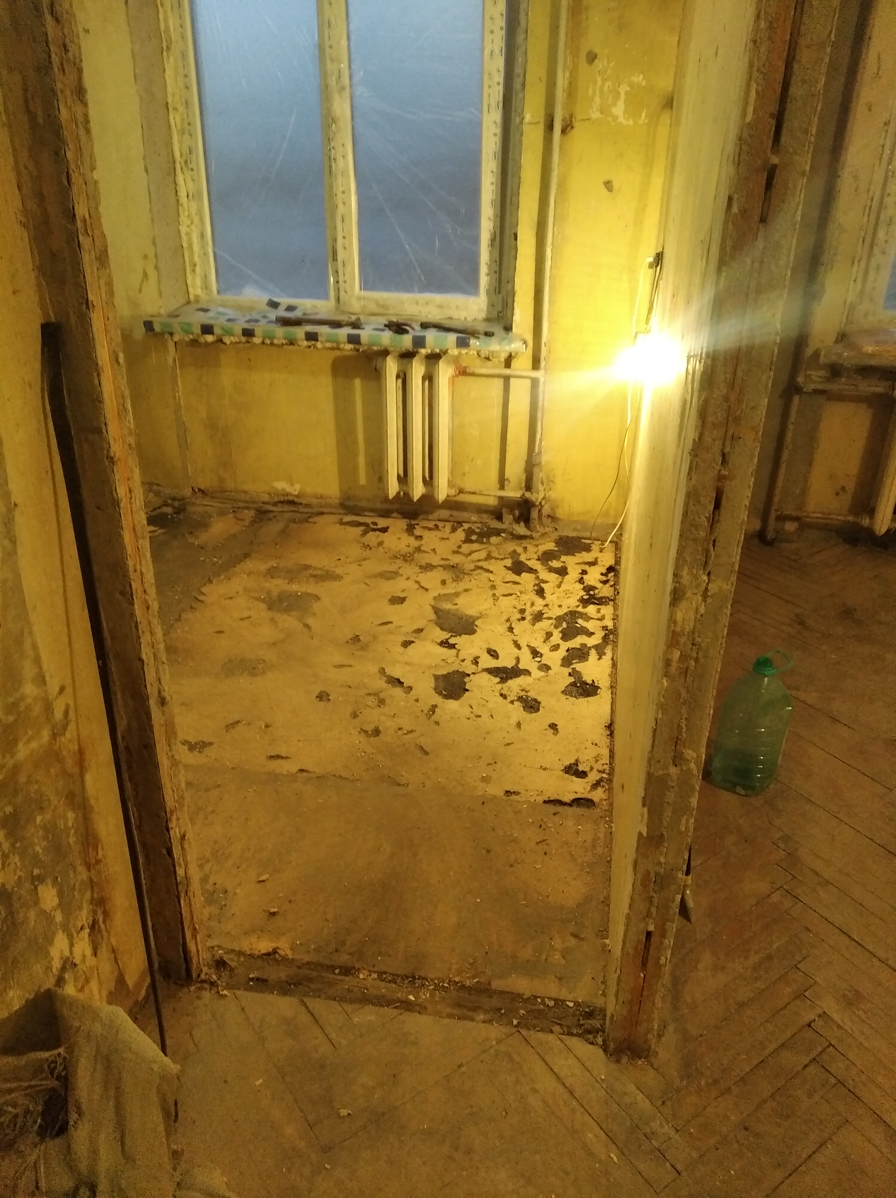

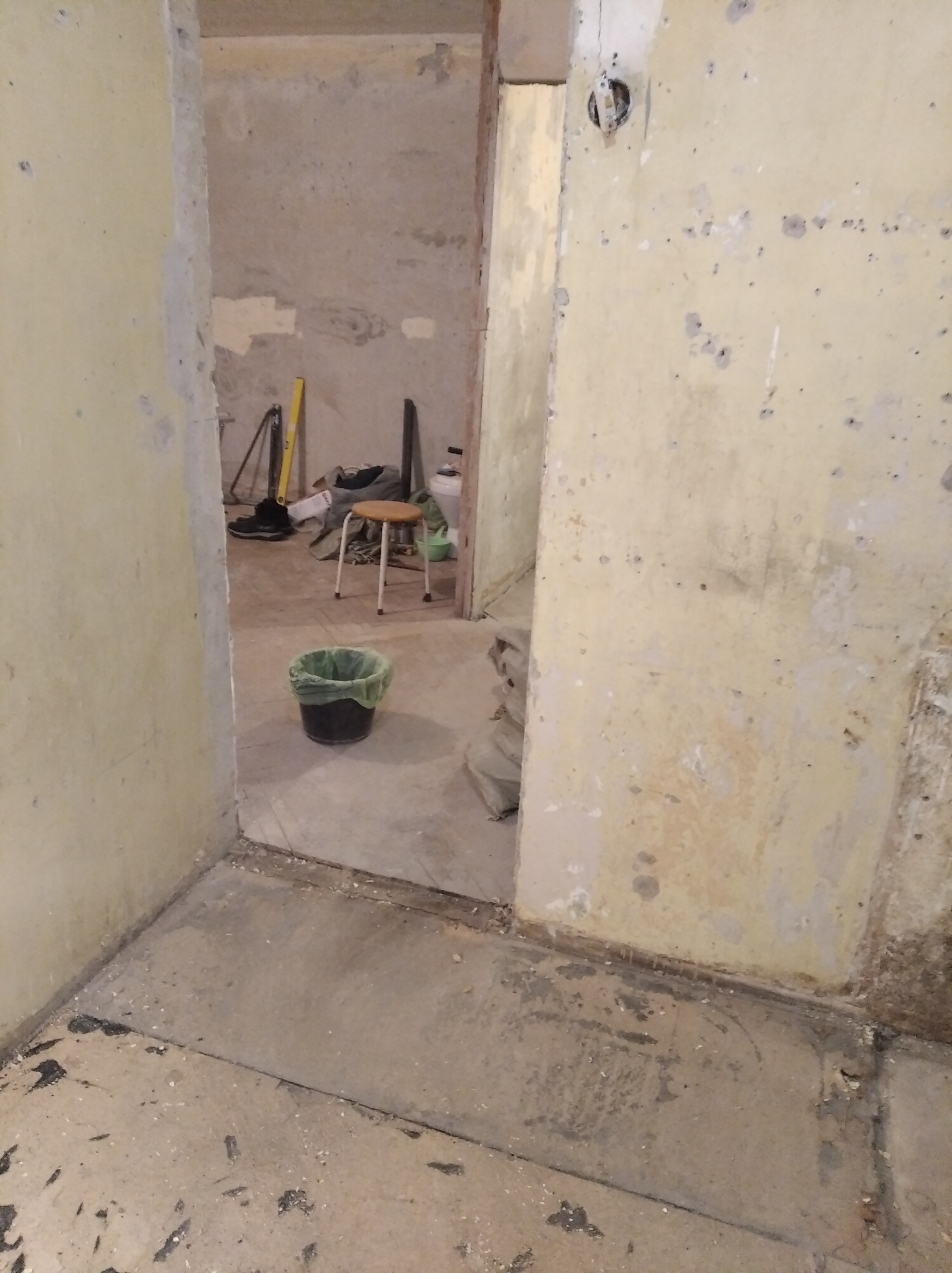

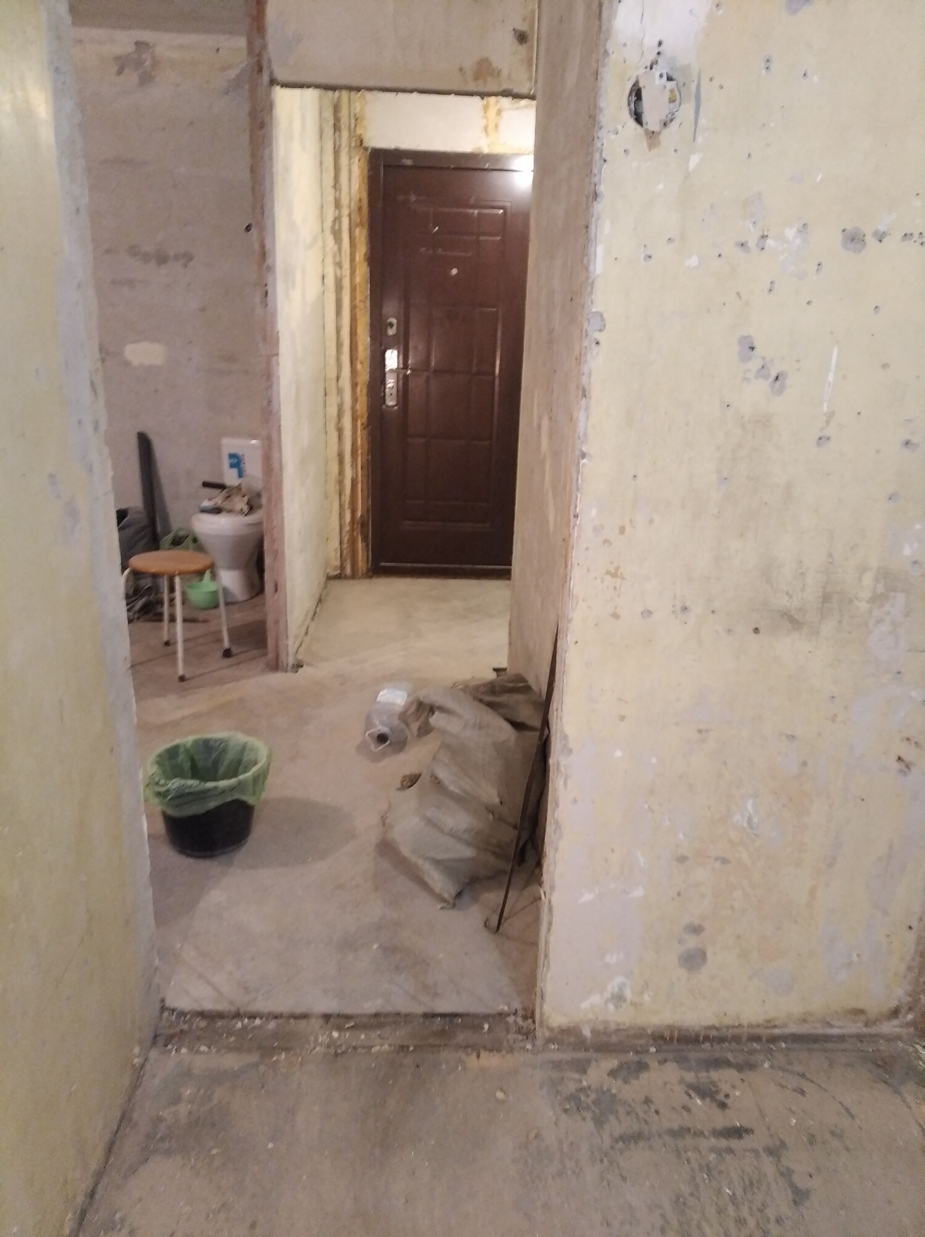

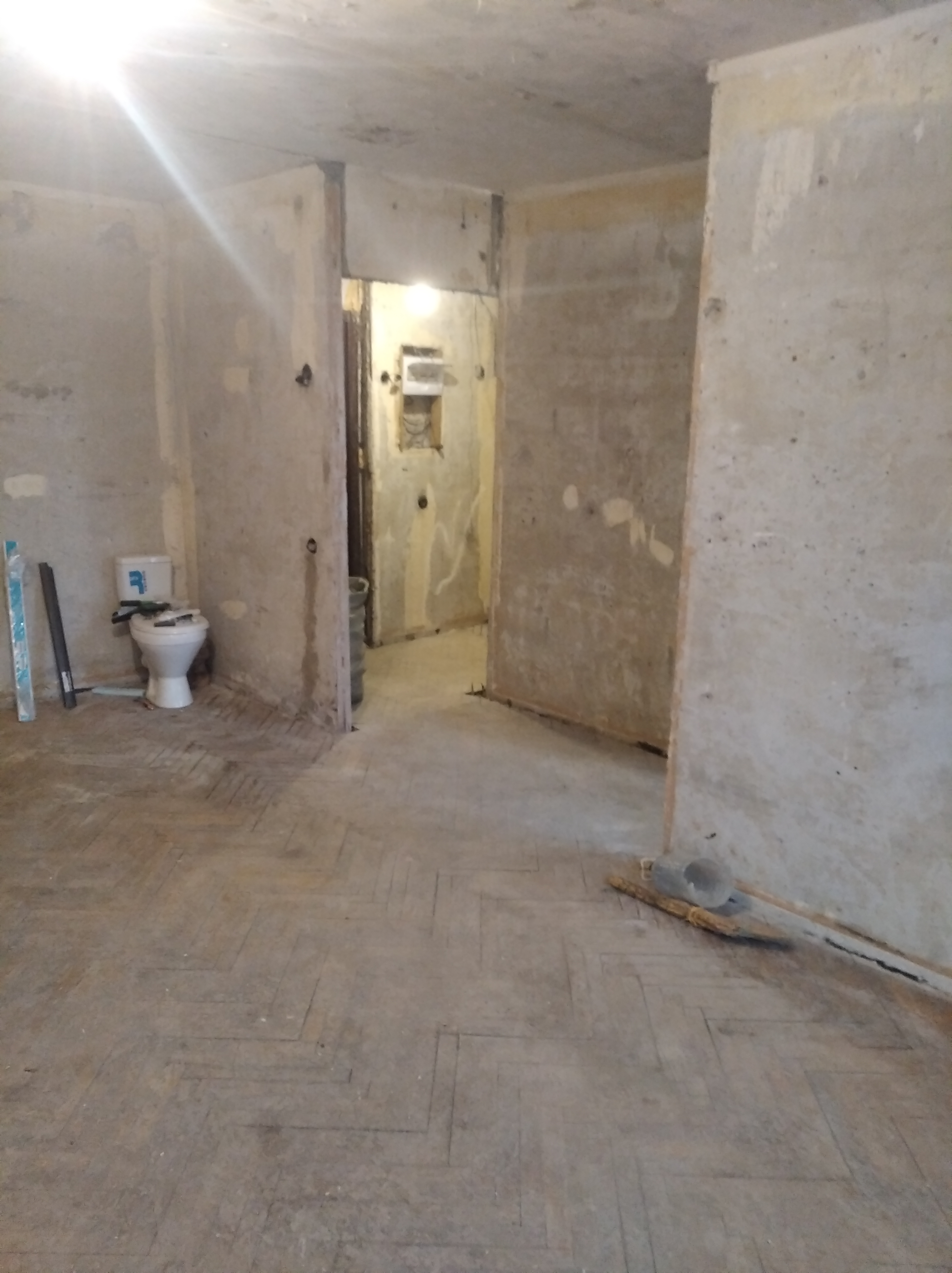

Стандартная квартира 31,9 кв.м. в панельном 12-ти этажном доме 1965 года.

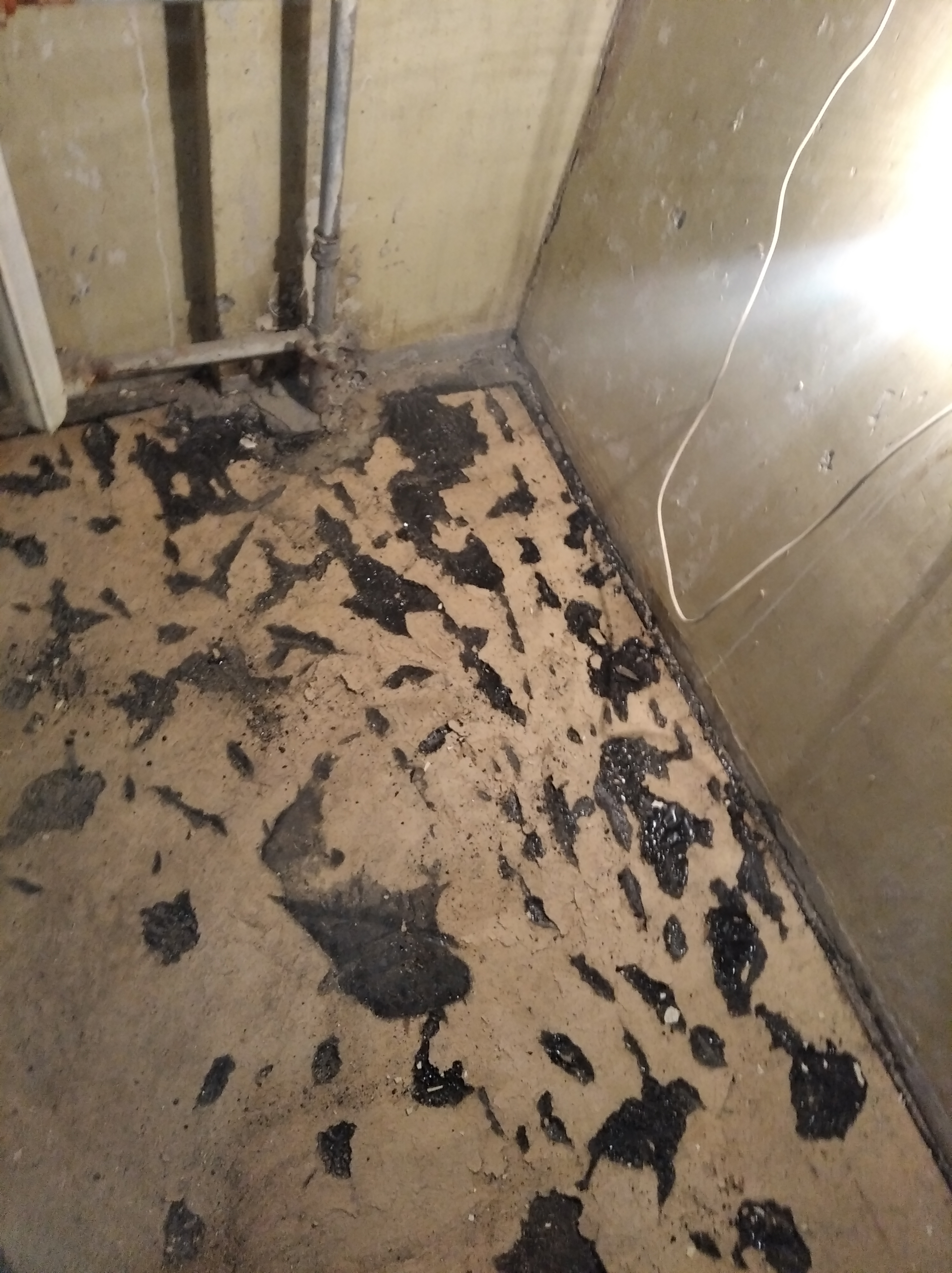

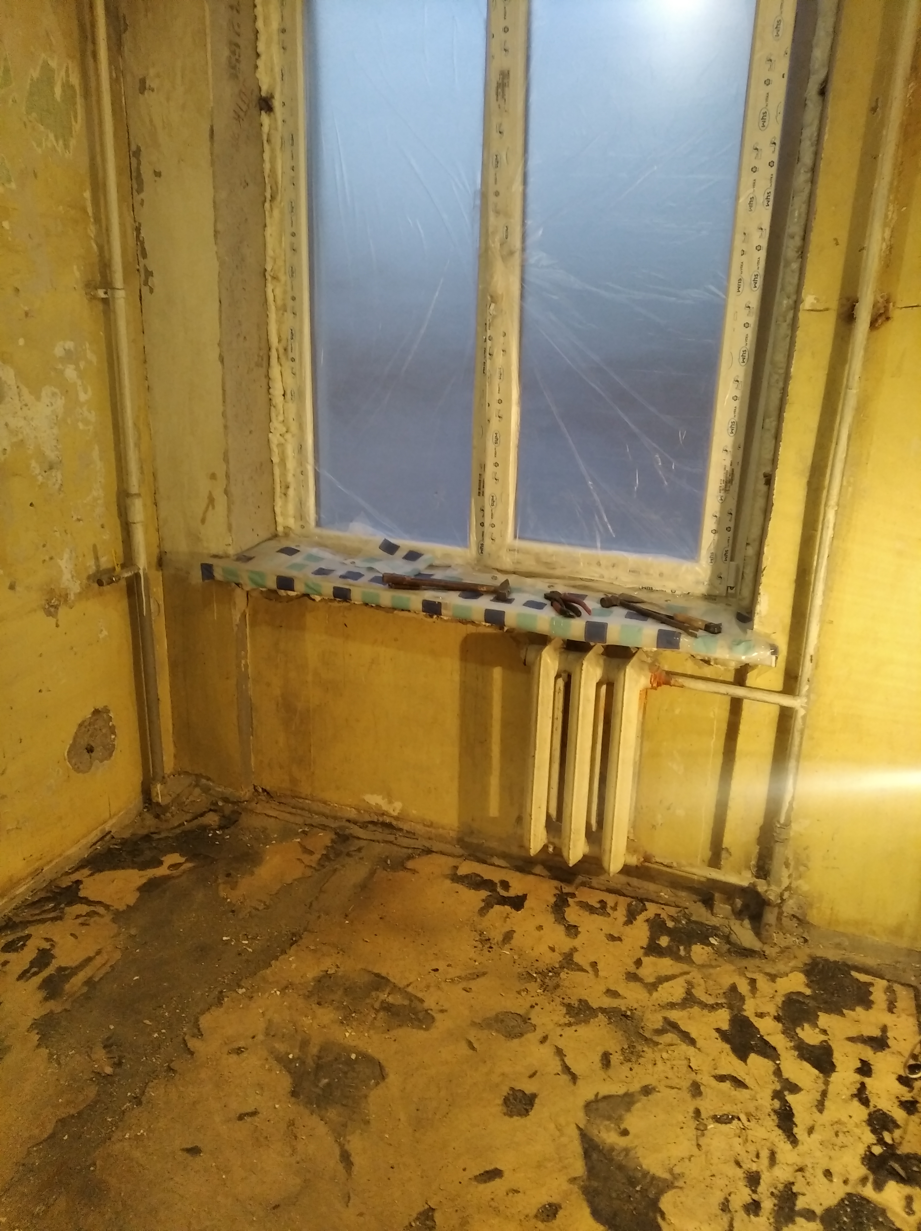

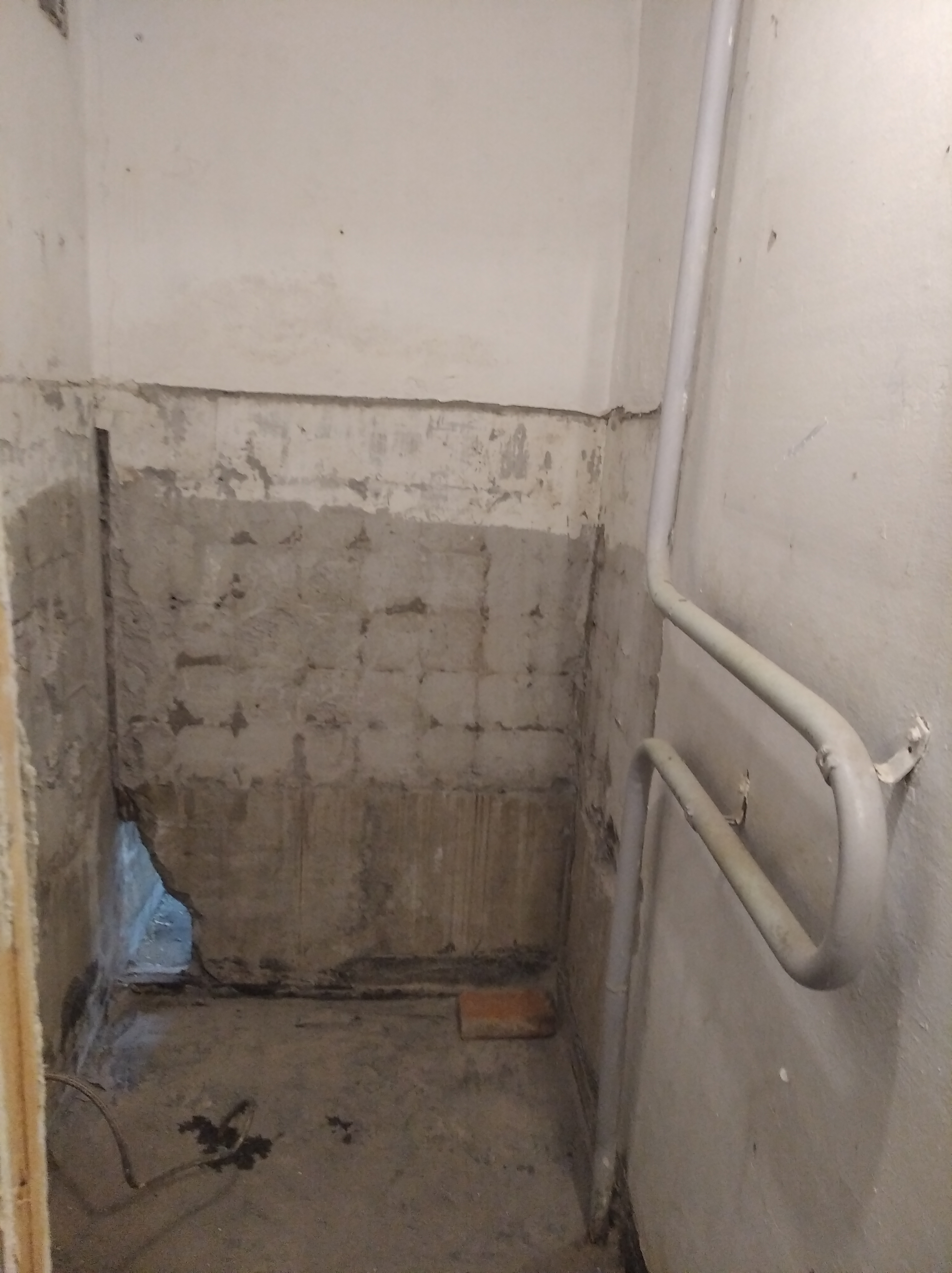

После Нового года планирую искать мастеров (плиточника, сантехника, маляра). Сейчас по мере возможностей самостоятельно подготавливаю квартиру к ремонту (демонтаж плитки, обоев, напольного покрытия).   На кухне линолеум был уложен на материал, – то ли фанера, то ли плотный картон. Приклеен он был на битум/мастику (?), и очень плохо отдирается. Остаётся тонкий бумажный слой, что ли. На такой же битум/мастику в ванной комнате была уложена стяжка и плитка от строителей. Там стяжку с плиткой удалось демонтировать.
Уважаемые мастера, посоветуйте, что лучше сделать? Оставить пол на кухне как есть или пытаться его отскрести? И ещё вопрос: в ванной комнате слой мастики/битума оставить как есть (уложив на него стяжку, плитку)?IMG_20251223_161352IMG_20251223_1614020613IMG_20251223_161347

что такое "лучше" ? оставьте как тестер мастеров ) любой вменяемый мастер по такому основанию работать не будет и демонтаж силами "мастеров" будет ощутимо дороже чем собственными а если невменяемый согласится сделать вам плитку по этому основанию гоните в шею дурака )

Соскрести будет трудно. На мой взгляд надо решить будет шумка на полу или нет. Возможно плавающую стяжку можно сделать по старому полу. Шумка всегда хорошо, но надо понимать возможен ли подъём пола, плюс где будут идти кабеля, в полу или потолке.

Для начала надо решить сколько ТС готов ввалить денег и/или своих )
На демонтаж, вынос мусора, и закупку материалов. Готов ли ждать минимум 2 месяца высыхания стяжки.
Ну и вообще - соразмерить бюджет и сроки ремонта со своими хотелками.

Да, там тонкий слой, как тонкая бумага. Не отскребается.
Dmitry47 написал 24.12.2025 в 18:48

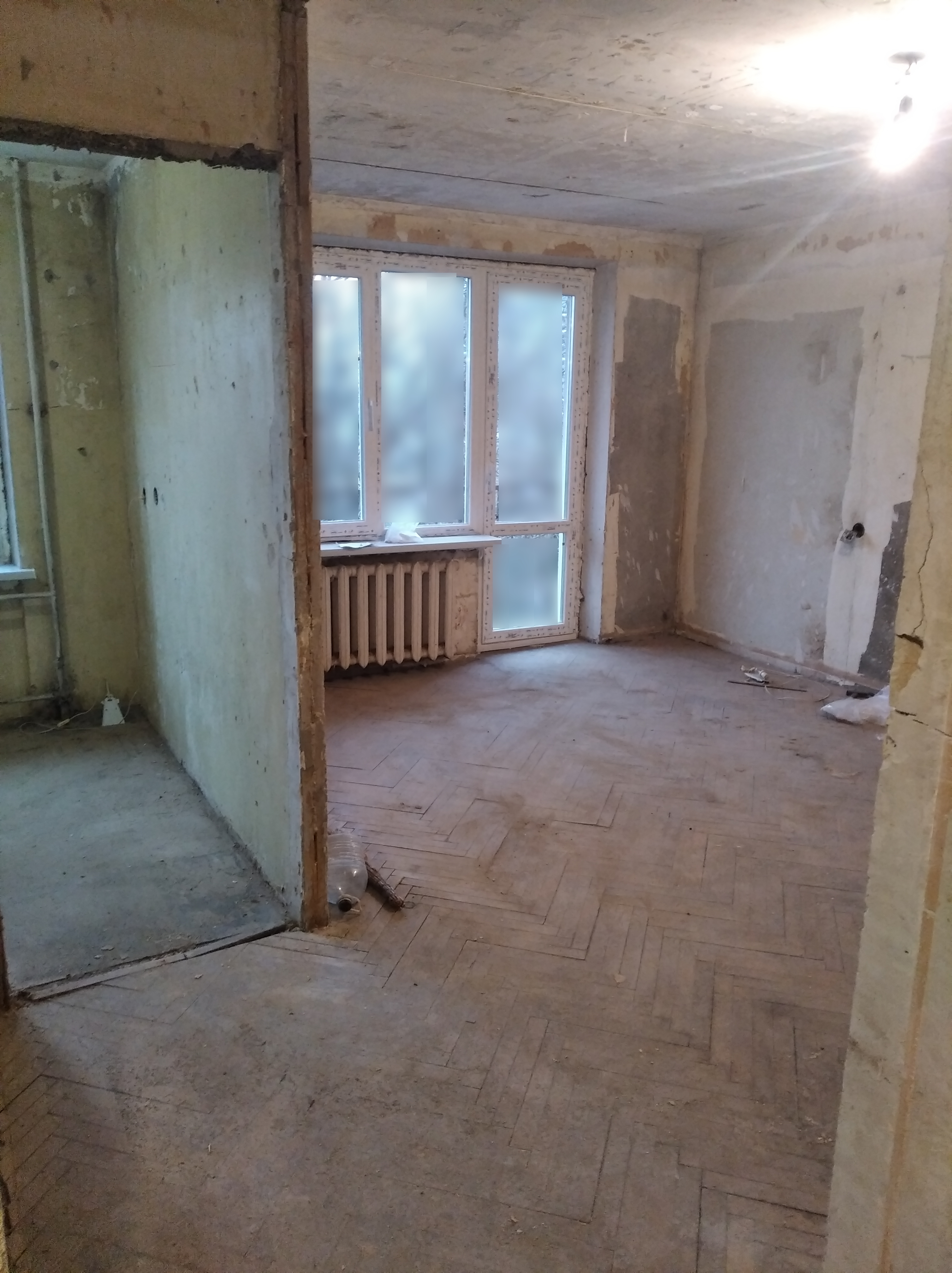

Впечатление, что пол на кухне немного можно, и может быть, даже нужно поднять. Так, чтобы он был в ровень с паркетом.

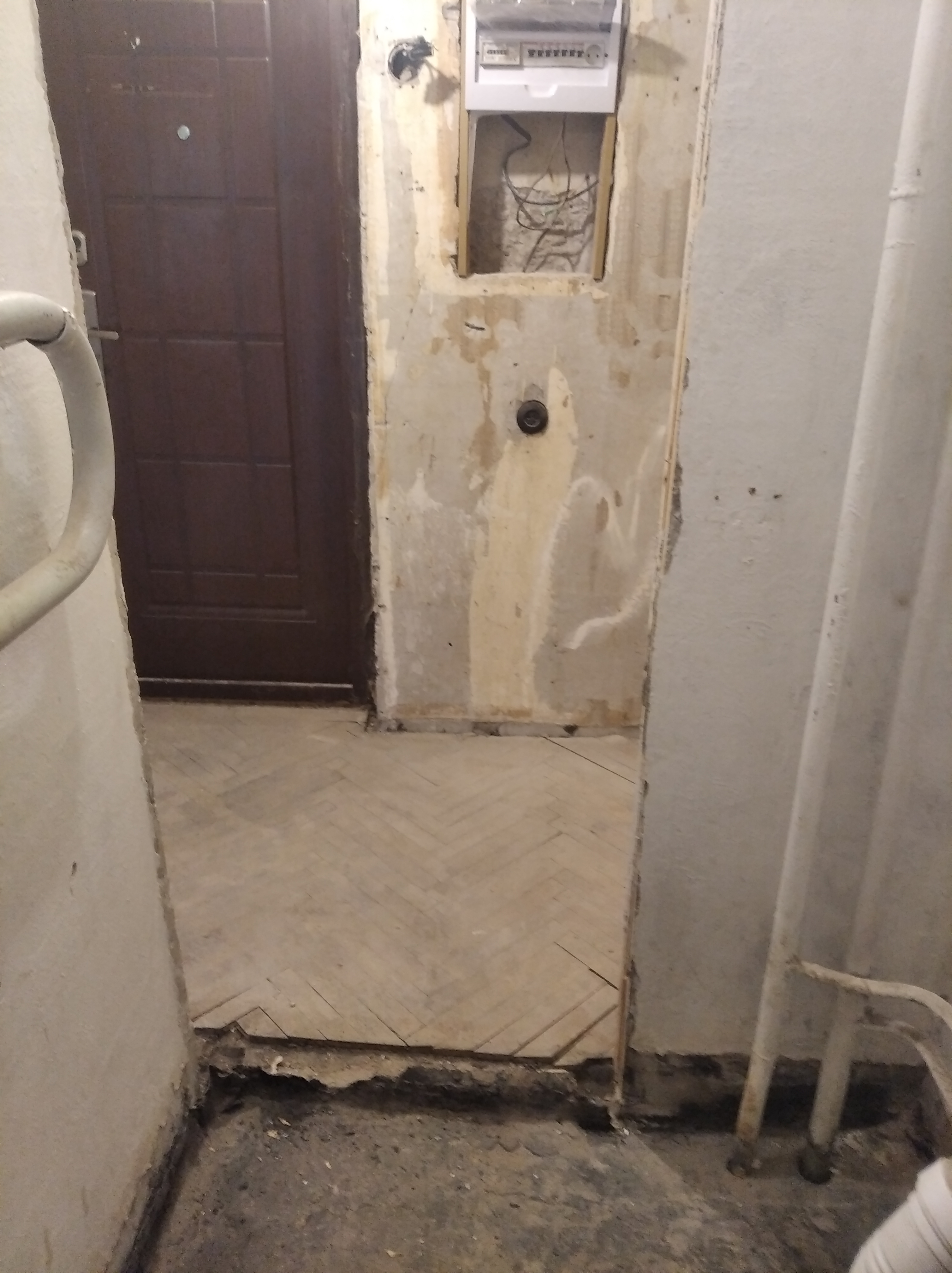

В раздумьях. Если по потолоку, то он и так низкий, а будет ещё ниже. С другой стороны, хочу сохранить паркет, по крайней мере в комнате. Как вариант, можно в коридоре частично демонтировать паркет, и проложить провода по полу. 0102IMG_20251223_161335IMG_20251223_161406

Наподобие как была в ванной комнате? Там тоже стяжка была уложена на битум/мастику.
Должны быть не впечатления, а промеры пола с лазером. Все бугры и ямы, все углы и у проема двери.

Феном погрей или газбалонгорелкой.
Вдоль плинтуса брось - тебе много проводов не нужно, хватит одного. Ну два максимум. Что тебе там в комнате подключать?
