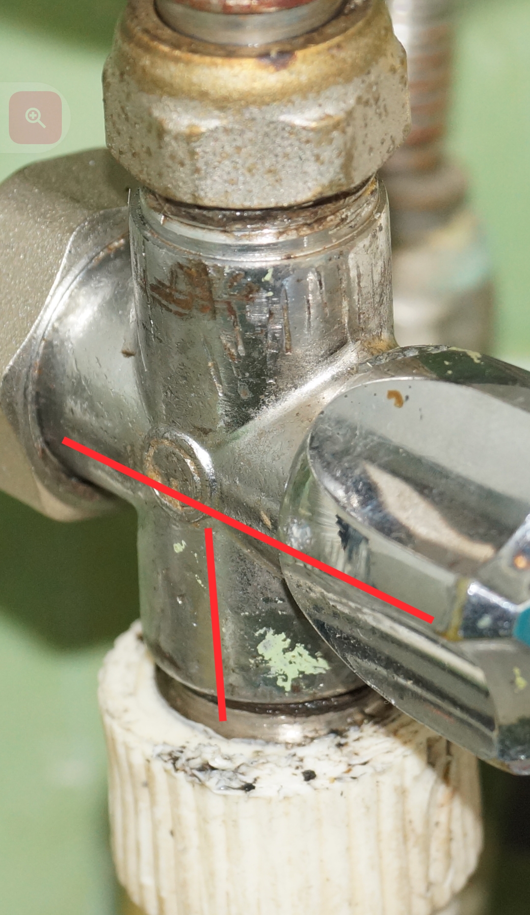

Закрутили от души, теперь откручивать еще сложнее. Если задумать менять фитинг, то можно и попытаться открутить. Пролить резьбу керосином иди вдшкой, дать отстояться, погреть (хоть это и противоречит трубе) и силы приложить.

В общем, нашел по интернету мастера. Он сумел раскачать и открутить кран. Правда не сразу, несколько минут повозиться пришлось.

Комбимуфта с наружней резьбой.
Даже если бы кран закис наглухо есть способ "болгарка".... Срезается верх крана, то что осталось на резьбе пилится вертикально, но уже не болгаркой. Ну или болгаркой но сложнее....
