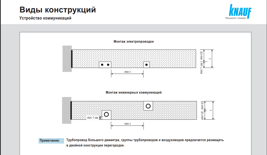

master.msk, Вот коробов как раз хочется избежать и лишний геморой при укладке плитки, и дополнительный пылесборник (полочка короба) У части сделаны штробы без всяких усилений, у кого-то в открытую трубы из пп, короба тоже есть

master.msk, Можно, пожалуйста, ссылку на документацию? Облазил их сайт, вот что нашел в техническом листе касательно пгп Тут сложно сделать какие-то выводы, кроме того что допустимо делать штробы в 1/2 от толщины плиты. Но не написано ничего, это вертикальная штроба, горизонтальная, какой длины штроба относительно длины стены? Очень много вопросов, не понятно кому задавать. Мне сантехник говорит, что можно штробить хоть считай целиком в толщину плиты, но главное потом закидать раствором ... image
