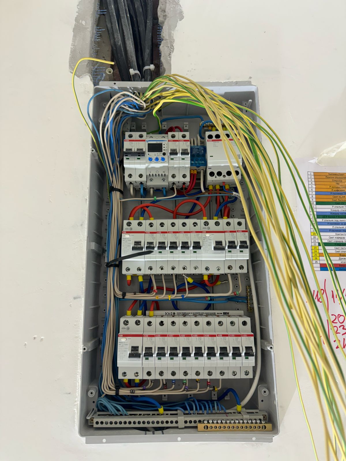

Radio,  ЭЩ ДмитровскаяВот кстати начитавшись форума в прошлом году на 25м этаже сделал полностью щиток (здесь не законченный вариант) - но там все просто было. Вызвал электрика и задал вопрос какой кабель (NYM 3Х6) и какой автомат они ставят в щиток (все заменили конечно за счет заказчика), кабель закинул в квартиру. Щиток и от него 26 кабелей на розетки + 5 на освещение. 1 фаза, 40А, реле напряжения, контактор, 45 розеток, 9 выключателей, 400 метров кабеля по квартире + проходной включатель на коридор

Radio,
Если все равно переделываете, то почему бы аккуратно не собрать?

Radio,  Я же написал выше, что сам собрал на другой квартире в прошлом году. Конечно не идеально получился по красоте, ((( И характеристики автоматов там не учитывал ((
Вы слишком много скобок поставили после этой фразы.
На самом деле "учитывать" там особо нечего, выбор всего лишь между Б и Ц.
Б ставят всего в двух случаях:
  1. Когда их удается урвать по дешману на распродаже, в полтора-два раза дешевле, чем аналогичные Ц.
  2. Когда для их установки есть реальные показания (особо малый ток кз). Со вторым случаем в городской многоквартирной застройке я пока на практике не сталкивался, даже при полной визуальной разрухе. Так что вам его можно даже не учитывать.
В остальных случаях намного предпочтительнее автоматы Ц.

Radio написал 15.01.2026 в 07:46
Групповые автоматы (не вводный) в исправной бытовой сети. За редкими исключениями автоматы с характеристикой В ничем не хуже. (Лучше - но разница пренебрежимо мала.) Поэтому единственный критерий выбора между ними - это цена.

ВТБ! написал 15.01.2026 в 09:23
Групповые автоматы (не вводный) в исправной бытовой сети. За редкими исключениями автоматы с .....
В конце фразы смайлик уберите , иначе можно подумать что имеется в виду тип д
если делать не себе, то только С
Если себе, то только ц, они лучше.
А не себе я как-то понаставил этих бэ, чисто из-за из низкой цены, так потом дверник у заказчика ни в одну розетку свою пилу включить не мог ))) Пришлось с площадки тащить переноску.
