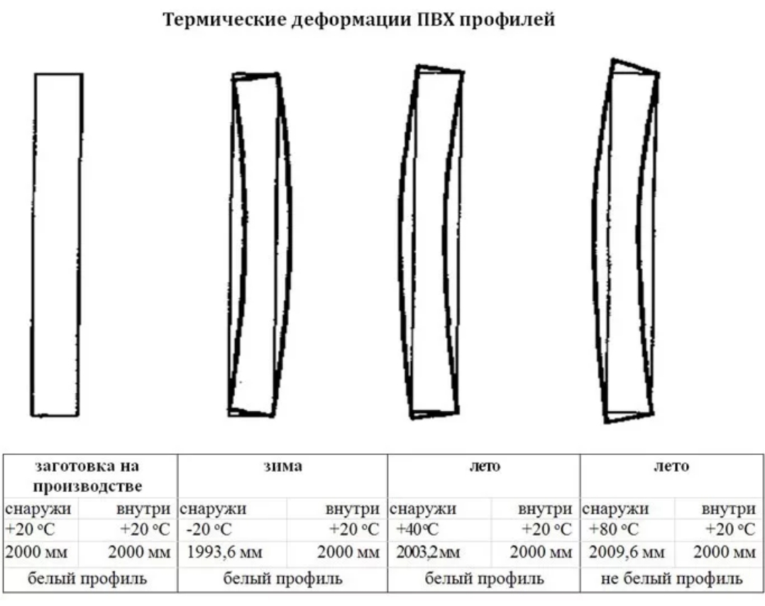

Вадим М написал 08.01.2026 в 01:13
не факт, что при наличии подвижности звуки исчезнут - шевеление же останется.
Не факт что звуки пропадут совсем, но треск может уйти, если дать небольшую свободу этому пластику - чтобы немного, но свободно скользил. Кроме того, из за жесткого крепления этот пластик может смещаться перпендикулярно длине - искривляться немного - и это может вызывать треск.
Ну и зазор небольшой от потолка... 1мм.
на них панели светодиодные лежат
Ну и что? Посмотрите темп. коэффициент изменения длины. Считать лень, но размеры меняются ну на 1-2мм.
Вариант 2 крепить клеить - крепко насмерть и часто, чтобы профиль не менял длину и не гнулся.
Screenshot_20260108-030346 И да, на картинке - физика. Можно над ней посмеяться)
