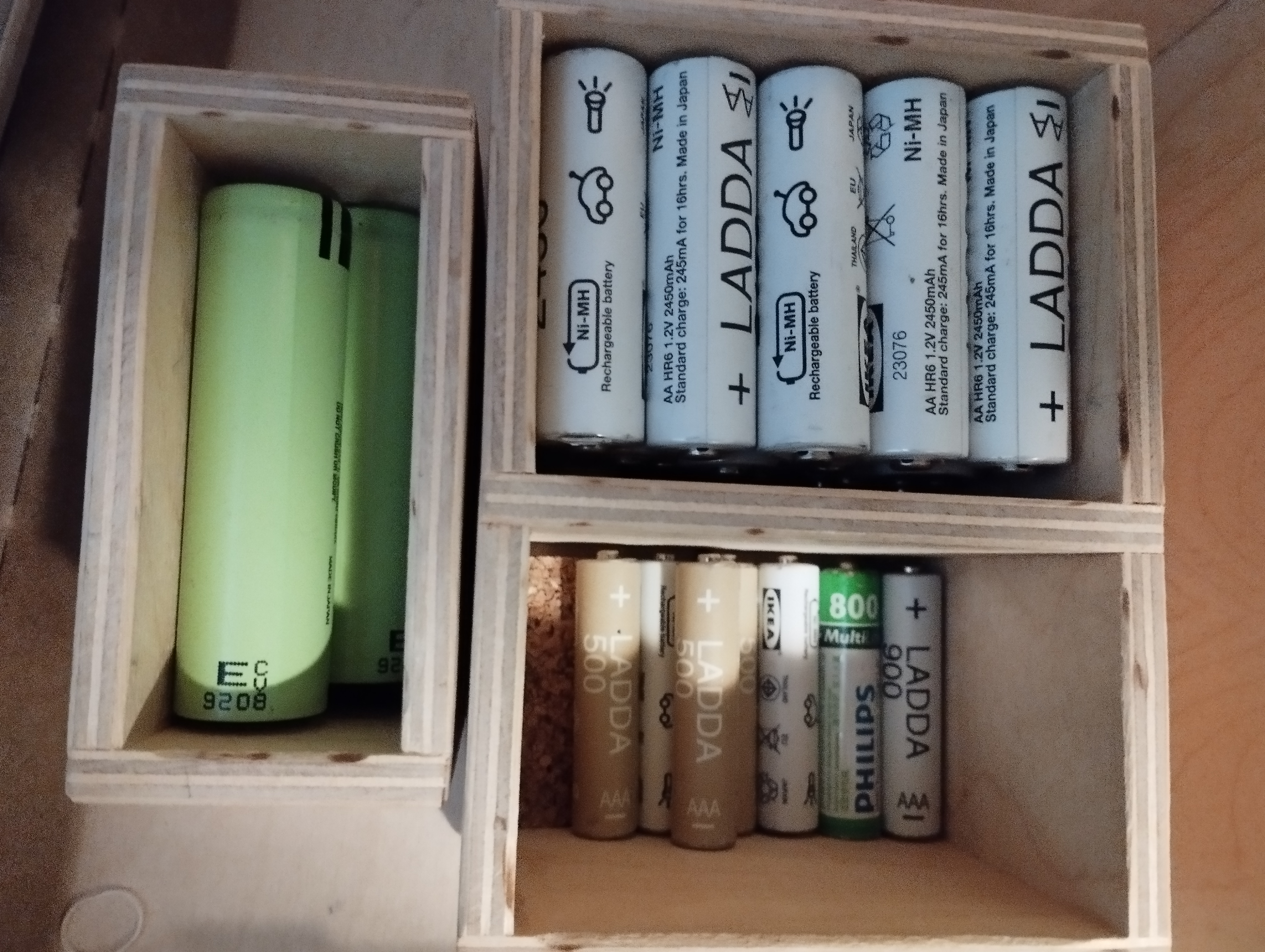

IMG_20260112_100731В игрушки хорошо их ставить из 30 шт примерно 2- 3 вышли из строя , остальные потеряли ёмкость от 50-70% за 5-10 лет . Чем меньше ёмкость - тем больше вероятность выхода из строя , наверное из за разряда в 0

Nemez написал 12.01.2026 в 10:09
Чем меньше ёмкость - тем больше вероятность выхода из строя , наверное из за разряда в 0.....
Ты когда отбраковку проводишь - критерий годности смести в сторону остаточного ресурса >50% А еще лучше - делаешь сборку из новых, а старые отбраковываешь и используешь в фонариках и прочих некритичных устройствах. Например в газонокосилке - там штатно корпус сделан под 12 акков, а стоят 6. Соотвественно если набить корпус старыми (>50%) акками - то это будет лучше и для эксплуатации и с точки зрения рационального использования ресурсов.

MADONNA, Это не ко мне , формат АА и ААА ,- (на фото- зарядка показывает ёмкость ) .18650 с удовольствием куплю Японию , если подскажут не потделки. Я не перепаковываю , отдавал на сторону , цена не очень понравилось + пересыл , покупаю новые АКБ для инструмента при выходе старых в защиту.
Литий рулит , есть аккумуляторы около 20 лет , остаточная ёмкость не известна ( зарядка штатная не показывает ), ради " науки" не готов к разбору того что работает . Давайте и эту тему " разгоним " до 40 стр .. :)

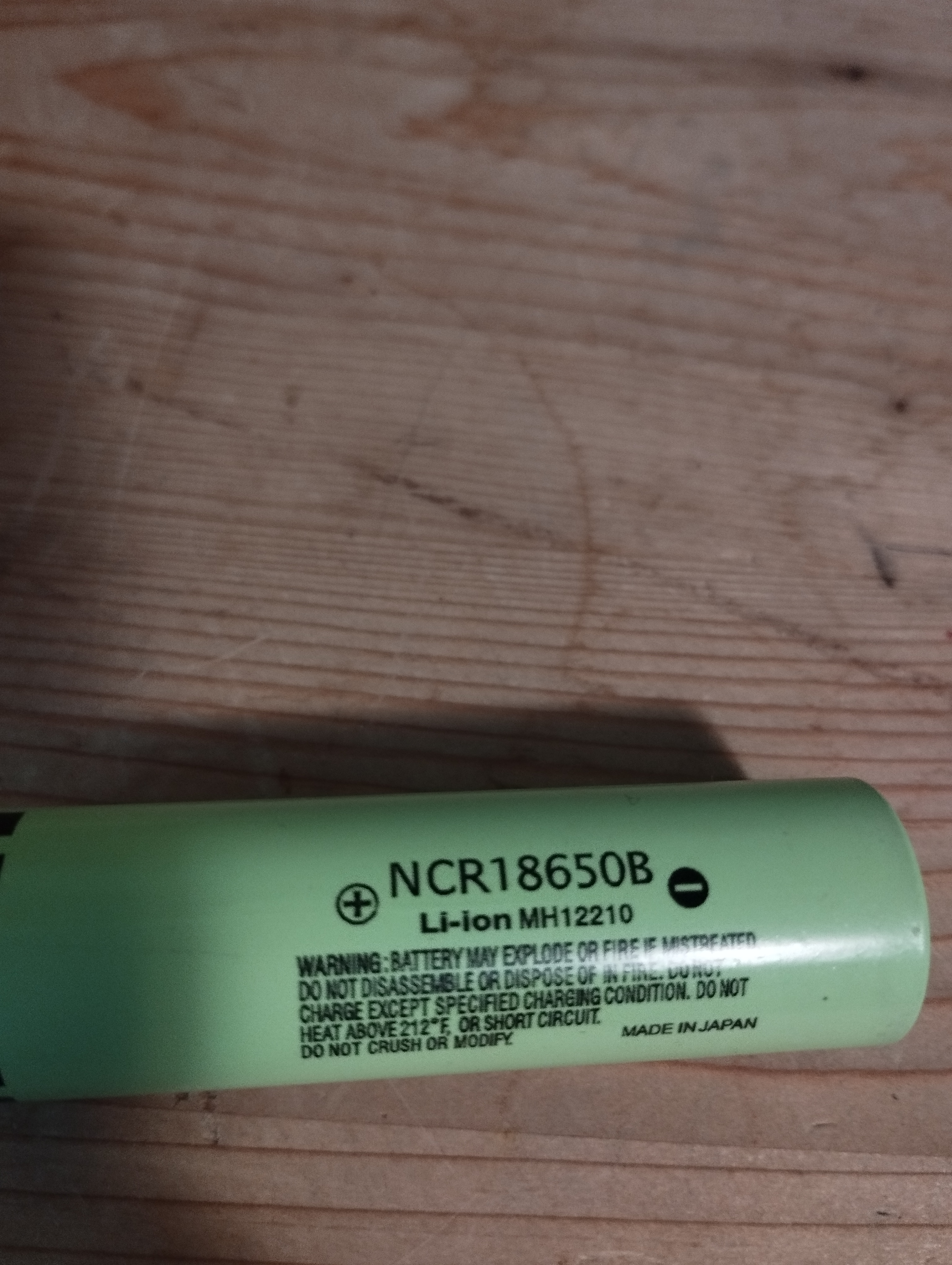

MADONNA, Фонарик тоже инструмент (18650 для них) на фото коробочка слева . Не очень приятно когда фонарь нужен , а он не работает..( у меня потделка( для соседней темы актуально) 18650 и оригинал АА и ААА). Зарядка определяет их ёмкость у потделки потеря до 90% ёмкости и из 5 ( 2 вышли из строя ) за 5 лет примерно .IMG_20260112_113024 тоже верил что дёшево ...и хорошо сэкономил , но сейчас нужна замена ( отложенная покупка :). ) В отложенных лежали г.Елец 18650 , цена дороже Панасоника . Что брать сейчас 18650 в фонарики ?

Nemez написал 12.01.2026 в 11:32
Может и не только в фонарики. Учитывая недоступность на сегодняшний день Японии, Кореи да и высокую вероятность подделки можно и на фабричный Китай посмотреть. Для информации Тест EVE
