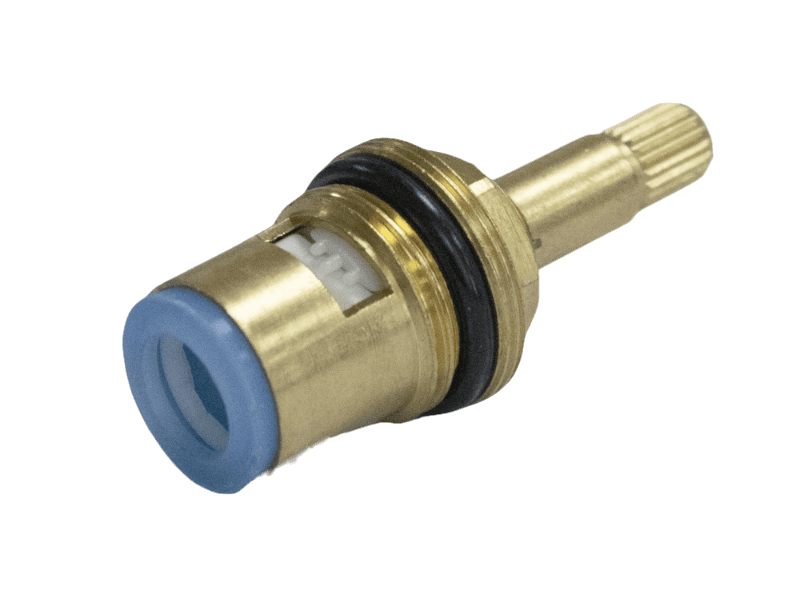

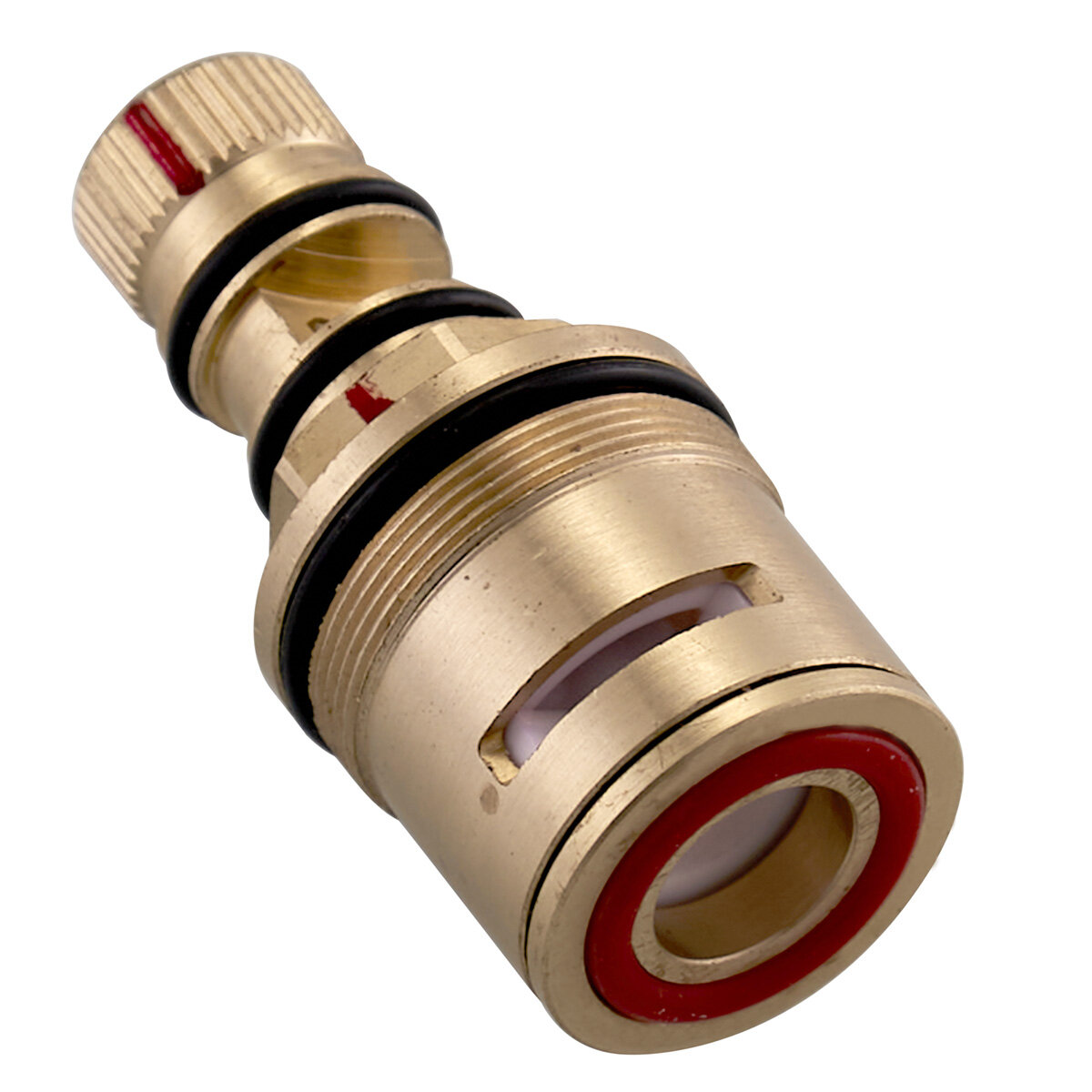

Здравствуйте! Подскажите пожалуйста уважаемые специалисты если кто сталкивался, разбирается ли данная кран-букса? Хотел вынуть шток для замены резиновых уплотнителей, но конструкция показалась монолитной

То, что собрано руками - можно разобрать руками. Если керамическая букса смесителя - все разборные - или стопорное кольцо, или штифт ограничитель с резьбой.

Если с торца просто вынимается резинка и выпадают пластины керамики, то разборная: imageimage Если металлическая заглушка с прокладкой, но надо попробовать подцепить плоской отвёрткой и попытаться отделить от буксы (вставить отвёртку в щель и повернуть), если получится разобрать и собрать обратно, то разборная: imageimage Если разобрать не удалось или последующая сборка не получается, то всегда без проблем можно купить новую буксу подороже или подешевле соответствующего размера, подходящую к ручке и декоротивному колпачку под ручкой.
