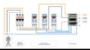

А можно мне тоже объяснить опасность и как правильно?40777Себе планировал вот такую схему - от вводного автомата три реле напряжения к кросс-модулям и уже от них к остальному наполнению щита - УЗО, автоматы и и.д. Только вероятно ещё перед РН поставлю вольтметр типа такого что на фото. 4077940778

DolinEA написал 22.02.2026 в 09:06
Это нормальная схема, именно так и надо делать.
В принципе это лишнее, реле нормально меряют и напряжение, и ток.
Масло масляное...

Radio написал 22.02.2026 в 09:27
Исправные реле. А как уверенно понять, что одно реле из трёх неисправно, а с питанием по этой фазе проблем [уже] нет?
Уточнение - не 220В, а 230В. 220 и 240 усреднили по всей планете.
К автоматам? Нет, только к УЗО и диф.автоматам номиналом не более 30мА. Во-первых, для защиты человека. Во-вторых, для рекомендованной селективности диф.защиты по времени срабатывания и по номиналу.
