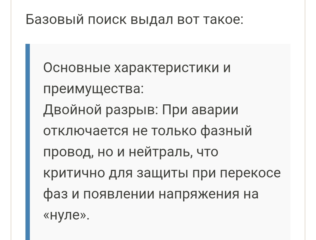

Screenshot_20260223-002214спросите теперь базовый поиск в чем именно критичность?)

ВТБ! написал 23.02.2026 в 00:00
Мы же обсуждаем формальные требования?
Формально только на розетки 2.5 по СП)
ВТБ! написал 22.02.2026 в 23:22
Конечно со входным автоматом 32А Вы можете подключить панель к одной фазе кабелем 3х4 (без запаса)
Формально - какой расчетный ток у варочной.... посчитайте по СП.

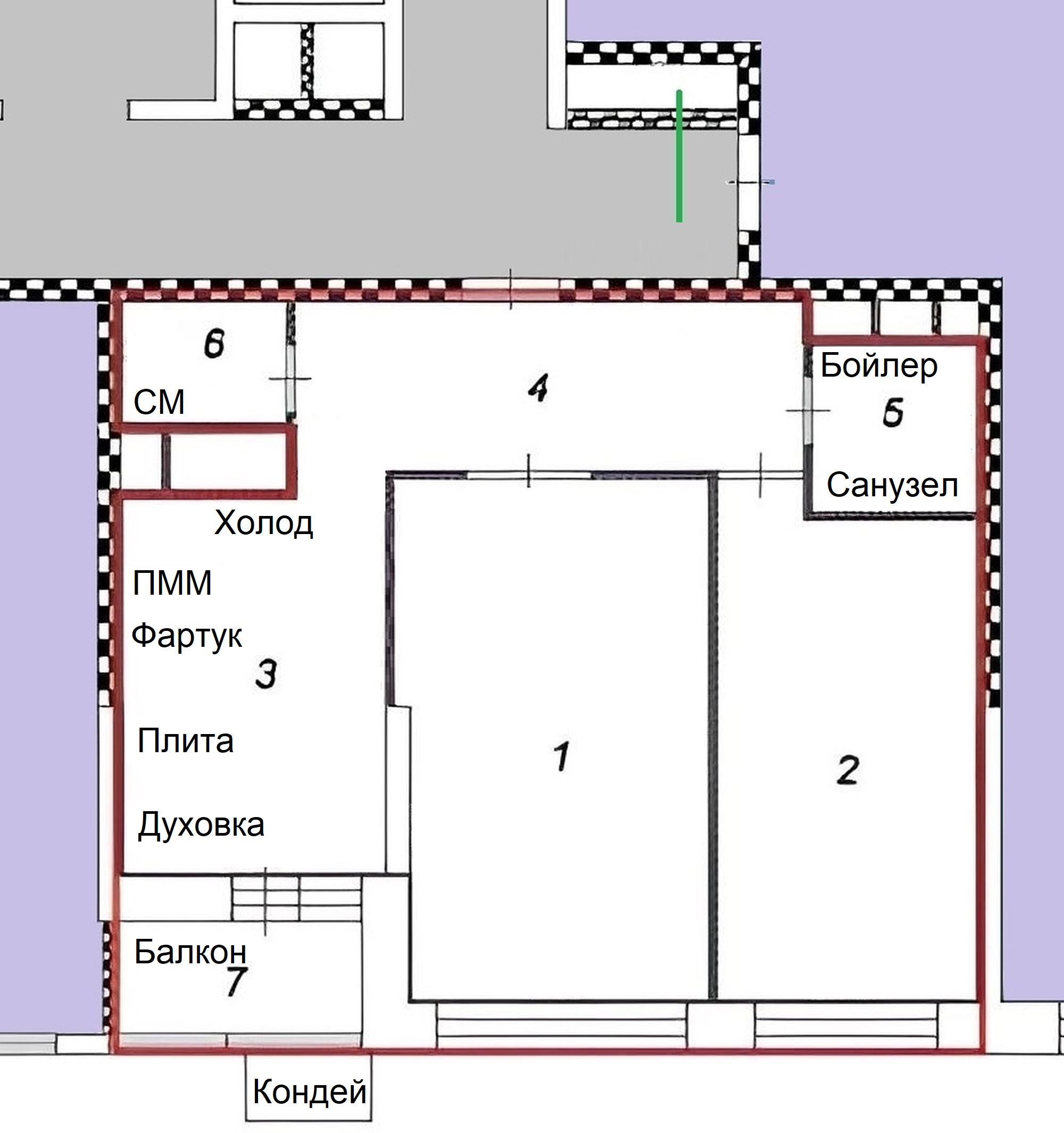

Начал наполнение щита в квартиру, здесь продолжим или отдельную тему создать?
Попробую выложить сюда, если что перенесем в отельную. Итак, первый набросок схемы на двушку 57м такой: ПланПроект 1438 - квартирный щит_9Назначение автоматов и группировка по фазам пока что с потолка, я даже достоверное не знаю количество и объем потребителей, только приблизительно. Помещение №6 - сухое, не санузел, но со стиралкой/сушилкой. В помещениях 1 и 2 понятное дело будет какое-то количество розеток по стенам, точное количество не известно, но скажем 6-8 на каждое. Смета щитаПрошу указать на косяки, недостатки.

DolinEA написал 23.02.2026 в 03:20
Вот
4п УЗО в топку, или только одно на верку и духовку.
" Контактор" - это не он, это Распредблок.
См поиском аналогичные темы, где все уже разобрано.
Нахера всё так мрачно усложнять?
Начал наполнение щита в квартиру, здесь продолжим или отдельную тему создать? Попробую выложить сюда, .....
Ну, если честно - так себе, без обид...

MaSeVi написал 23.02.2026 в 10:09
Если совсем честно - то совсем плохо) То есть вообще никак и ниочем.
Какие обиды вы что, я совета спрашиваю, слушаю и принимаю во внимание
BV написал 23.02.2026 в 11:12
Если совсем честно - то совсем плохо) То есть никак.
Совсем все? Можно рассмотреть часть со вводом, что там не так и как лучше?
BV написал 23.02.2026 в 08:29
4п УЗО в топку,
Почему? Предлагаете сделать несколько двухполюсных?

DolinEA написал 23.02.2026 в 11:16
Я ж написал что начиная с УЗО все в топку. Думайте сами что отключится при отключении УЗО и как это будет удобно пережить до нахождения проблемы. Не, ну можно конечно понаставить кучу 2П автоматов.
И без списка линий и нагрузок... вы не с того начали....

BV написал 23.02.2026 в 11:34
Так он двухполюсных и понаставил. Правда соединил однополюсными гребенками )))
