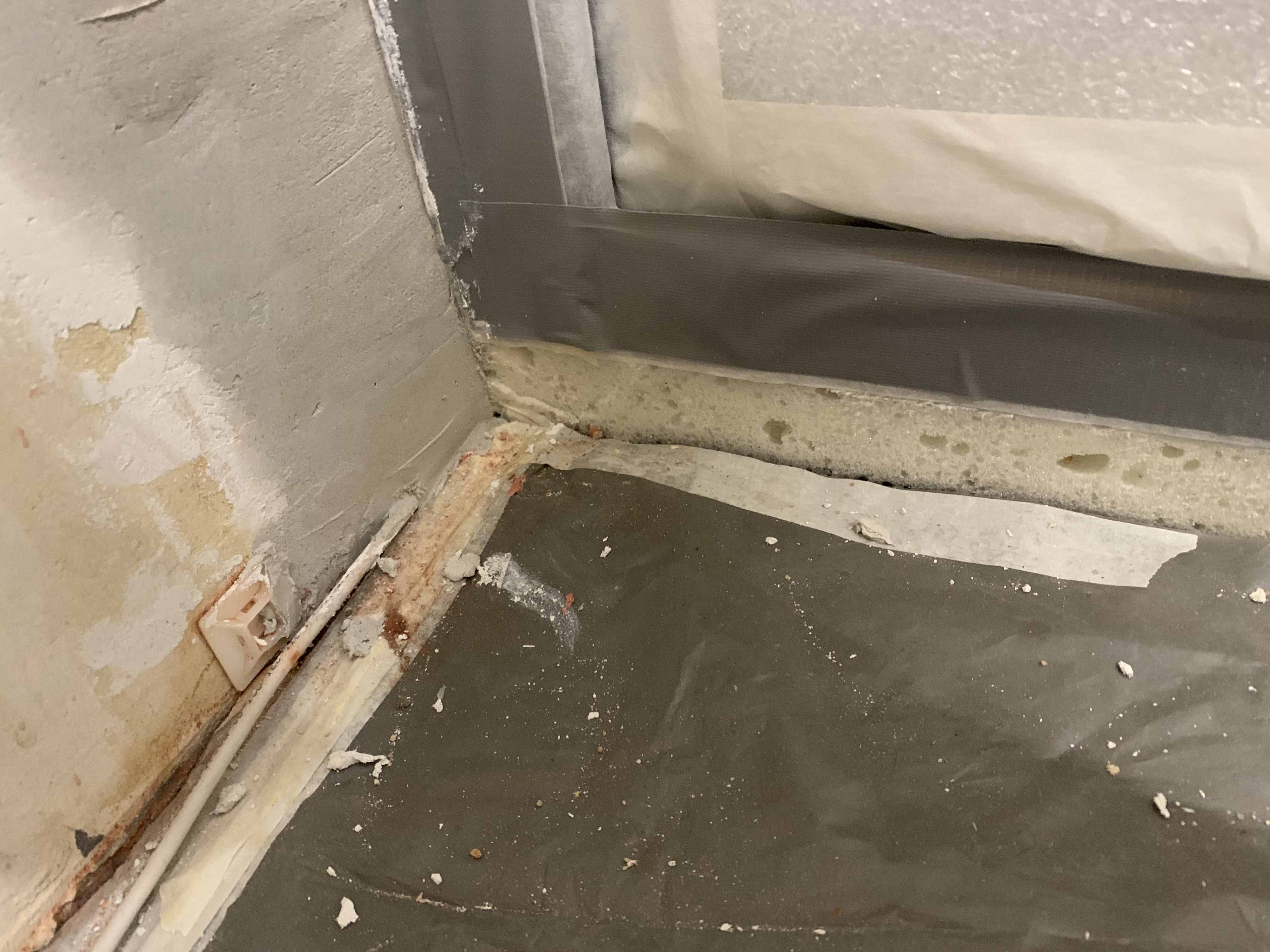

Здравствуйте! Стоит ли штукатурить пену у входной двери для лучшей шумоизоляции и установкой плинтуса ? Как установить плинтус на пену , можеи лучше приклеить к штукарутке ?

14.02.2026 в 12:23:42
IMG_7664

Master_flomaster333 написал 14.02.2026 в 12:15
штукатурить пену
Да.

14.02.2026 в 12:29:14
Закрыть полосками ГКЛ Сайлентборд/Сапфир/ГВЛ 12,5мм.
Выковырять пену и плотно забить густым цементным раствором. И коробка будет на нормальной опоре.
