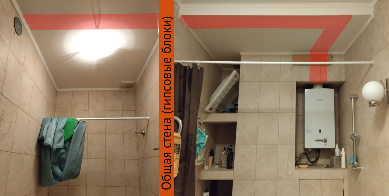

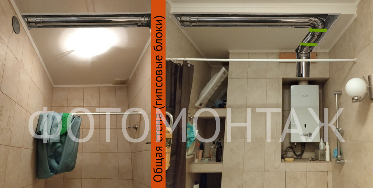

Уважаемые мастера! Помогите, пожалуйста, с такой ситуацией.У нас два санузла с общей стеной из гипсоблоков.В "правом" санузле висит газовая колонка.От нее идет труба (в буклете Мосгаза она называется "ЖСТ - железно-соединительная труба") к дымоходу, который находится в "левом" санузле (на фото виден карман очистки).
Проблема в том, что эта ЖСТ спрятана за навесным потолком из гипсокартона.А Мосгаз велит его сделать видимым.Вопросы такие:
  1. если сделать выпил в плитке и на потолке (я попробовал в фотошопе прикинуть как это будет) - достаточно ли этого для Мосгаза?
  2. навесной потолок держится на металлическом каркасе и в паре мест ЖСТ ложится на каркас (на коллаже я обозначил их зеленым цветом) - допустимо ли это?
P.S.Фото получилось только отдельным сообщение прикрепить - см.ниже.

designer25 написал 16.02.2026 в 11:01
Доступным для осмотра по всей длине. Люк. Люки.
труба ложится на каркас
Газ оборудование с изолирующими вставками в общем случае. У колонки 220 не подключено, поэтому не надо.

BV [ссылка удалена] 16.02.2026 в 11:07
Доступным для осмотра по всей длине.Люк.Люки.designer25 написал 16.02.2026 в 11:01 труба ложится .....
Ув.BV, фотографии не прикрепились к исходному сообщению - пришлось отдельным коментом их выложить.Я понимаю, что надо делать видимым (показал как это может быть).
Вопрос в том как именно открыть ЖСТ - допустимо ли делать так как я "нарисовал в фотошопе"?

designer25 написал 16.02.2026 в 11:19
Я понял, что у вас и по факту дымоход без уклона проложен. Если это допустимо, то других проблем не вижу. (У себя я делал с уклоном, но и длина меньше).

16.02.2026 в 12:50:45
designer25,  Кстати, у вас похоже что и разгонный участок короткий. У меня докопались до этого. (Когда пригласил после монтажа на приёмку. Помню, девочка сказала, что лучше пусть будет разгонный участок в норме (500мм), даже в ущерб уклону гориз. уч-ка).
