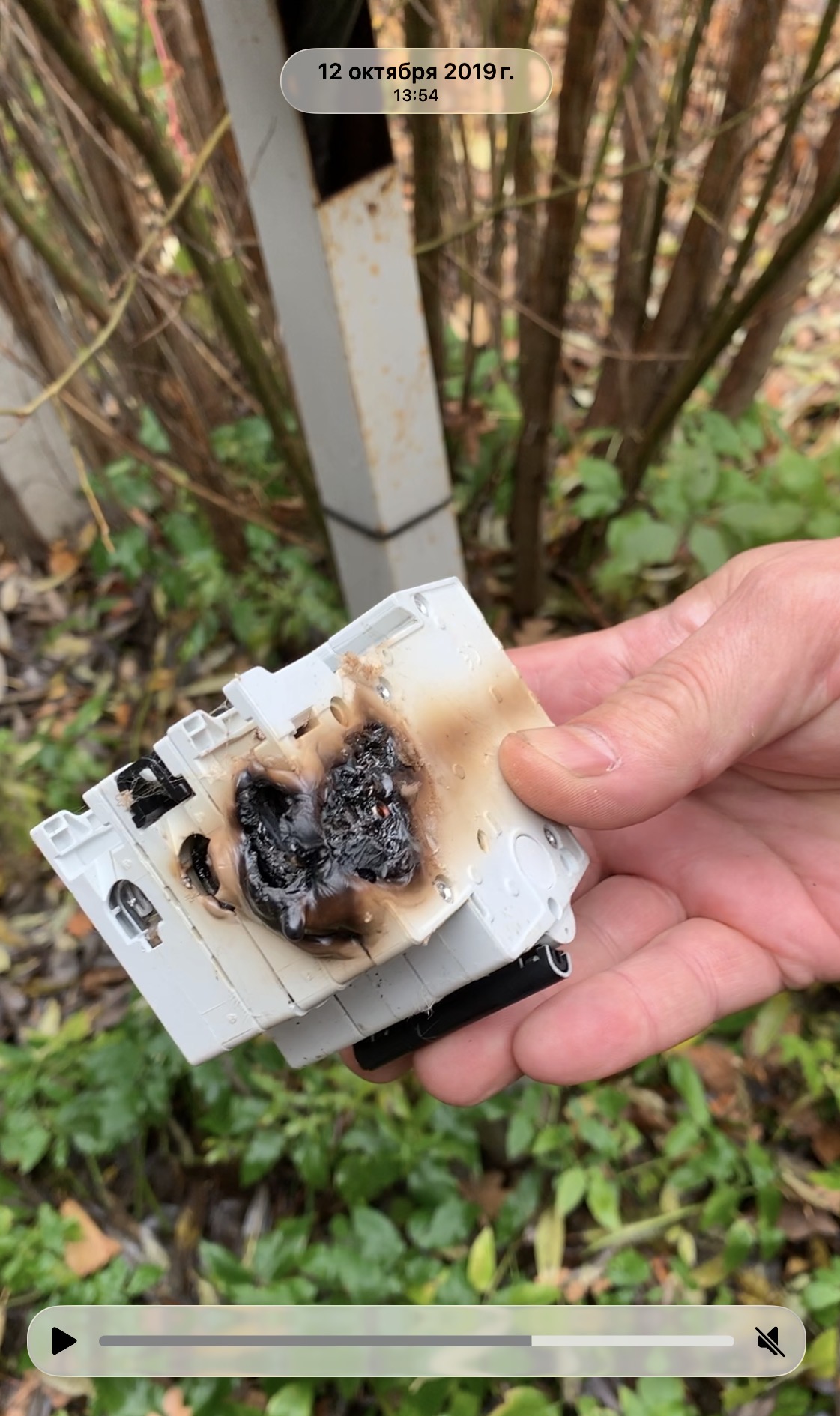

20.02.2026 в 20:34:50
BV написал 20.02.2026 в 20:23
Причина? Шикарный теплоотвод - не отгорит, только чуть согреется.
IMG_3359Это у меня уже было. На трубостойке. Делали дипломированные-сертифицированные специалисты. Год проработало и вот - подогрелось.

MADONNA написал 20.02.2026 в 20:34
Со стороны столба? СИП? Какой кабель? Протянуть через месяц?

20.02.2026 в 20:50:30
BV написал 20.02.2026 в 20:43
Вы же типа специалист. Как может заходить кабель 4х35 к автомату из земли, кроме как снизу? Его нереально изогнуть на трубостойке. Стало быть (по расположению защелки на автомате) - ответ на фото.

Сообщений: 139860
20.02.2026 в 21:00:31
MADONNA написал 20.02.2026 в 20:50
То есть компенсационной петли, изгиба не было?
Сообщений: 139860
20.02.2026 в 21:02:32
Да ну зачем мне гадать, если я этой стойки в глаза не видел.

Сообщений: 15611
20.02.2026 в 21:02:33
BV написал 20.02.2026 в 21:00
Вы вообще представляете о чем говорите? Вот Масеви представляет. И дело говорит

BV написал 20.02.2026 в 21:02
Она на фото

20.02.2026 в 21:06:34
MADONNA написал 20.02.2026 в 21:02
Да. У вас например на фото в подвале два изгиба и горизонтальное плечо достаточное.
