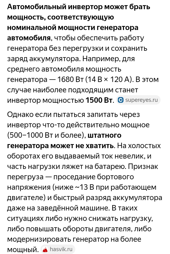

Первый простой вопрос - какое сечение необходимо и достаточно провода ПВ3 для ответвлений от вводного автомата/рубильника. Сейчас у меня три фазы - три УЗО - так и оставить? Стабилизатор на одной фазе - на нее планирую собрать критическое оборудование - котел, насосы отопления, холодильники, свет в подвале, телевизор(не обязательно) насос на водопровод (после очисток, скважинный нет), ворота. Что забыла? Стабилизатор в случае аварии планирую подключать к инвертеру 12-220 тот в свою очередь под капотом авто. Генератор есть - но заводить его тяжко.

Или может холодильники нафиг? Инвертер - написано чистый синус (проверила - реально чистый) - написано 4000 ватт. Но разумеется реально гораздо меньше, как не испортив его узнать какую нагрузку он потянет? Предыдущий (800 ватт не-синус) сожгла - включила лампу 300 ватт - он на холодной спирали наверное и помер. Сгорели два транзистора - потом поменяю.

MADONNA, а смысл в мощном инверторе? Если нагрузка 2квт уже выльется в не продолжительную работу в виде севшего АКБ авто . IMG_20260218_065819на холостых с авто не взять более 1,5квт.

sMenT, спасибо за ценное замечание. Об этом я не подумала. Но к счастью подумала о другом - что бы оставить на инверторе минимум. Пиковые значения нужны для старта холодильников (наприемер) и тут надо подумать как растянуть это во времени. Хотя наверное у них разное время загрузки - электронный блок думает, а механика стартует сразу. Третий вариант (внешний термостат) так же работает с задержкой. Короче, старт компрессоров разнесен. И укладывается в допустимые токи инвертора (вроде).
