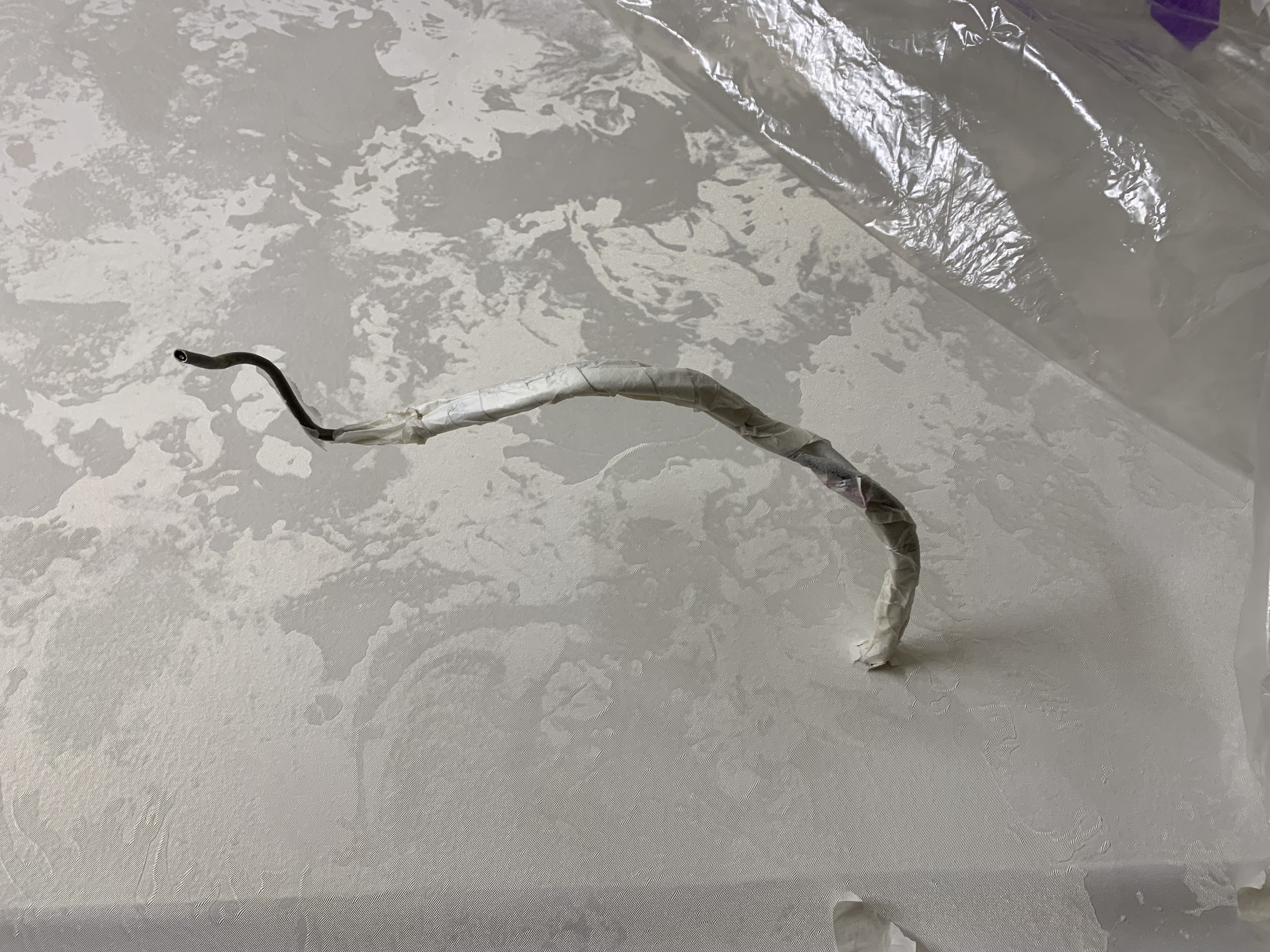

Здравствуйте! Так получилось что проводку ( 3х1,5 , utp, и обычный кабель для трубки) вывели не через подрозетник , а просто наружу стены Теперь ломаю голову чем прикрыть это ? Хотел установить видеодомофон и за ним это все спрятать , но в основном они все плоские и сзади подключены пару тонких проводников.Думал может какую нибудь ключницу прикрутить и под ней проводку спрятать , но тоже не удобно на входе биться об это… Может у кого была такая же проблема, подскажите что придумать ?

Master_flomaster333, Если известно направление кабей в стене, то аккуратно высверлить подрозетник и спрятать все в нём. Закрыть панелькой.

На 3д принтере напечатать коробочку проставку. Но будет вылет.

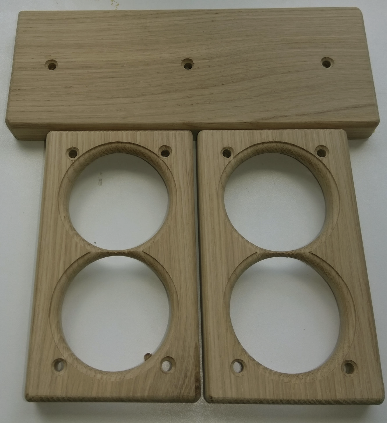

Под панель домофона в месте выхода проводов декоративная накладка. Подобрать размер, цвет. В выборке в середине окажется выход проводов, их коммутация. Типа такого. image

Любые проставки торчать будет. Проще ямку проковырять, даже гнездо ставить не нужно.

Да. Дизайнерский прием, если что-то невозможно спрятать - выделяй. Аппаратура на проставке - вполне себе решение. Я себе так телек над тумбой на стену повесил. От тумбы и до полки под потолком поставил ЛДСП в виде колонны. А на нее телек. Под накладкой все провода снизу провел.
