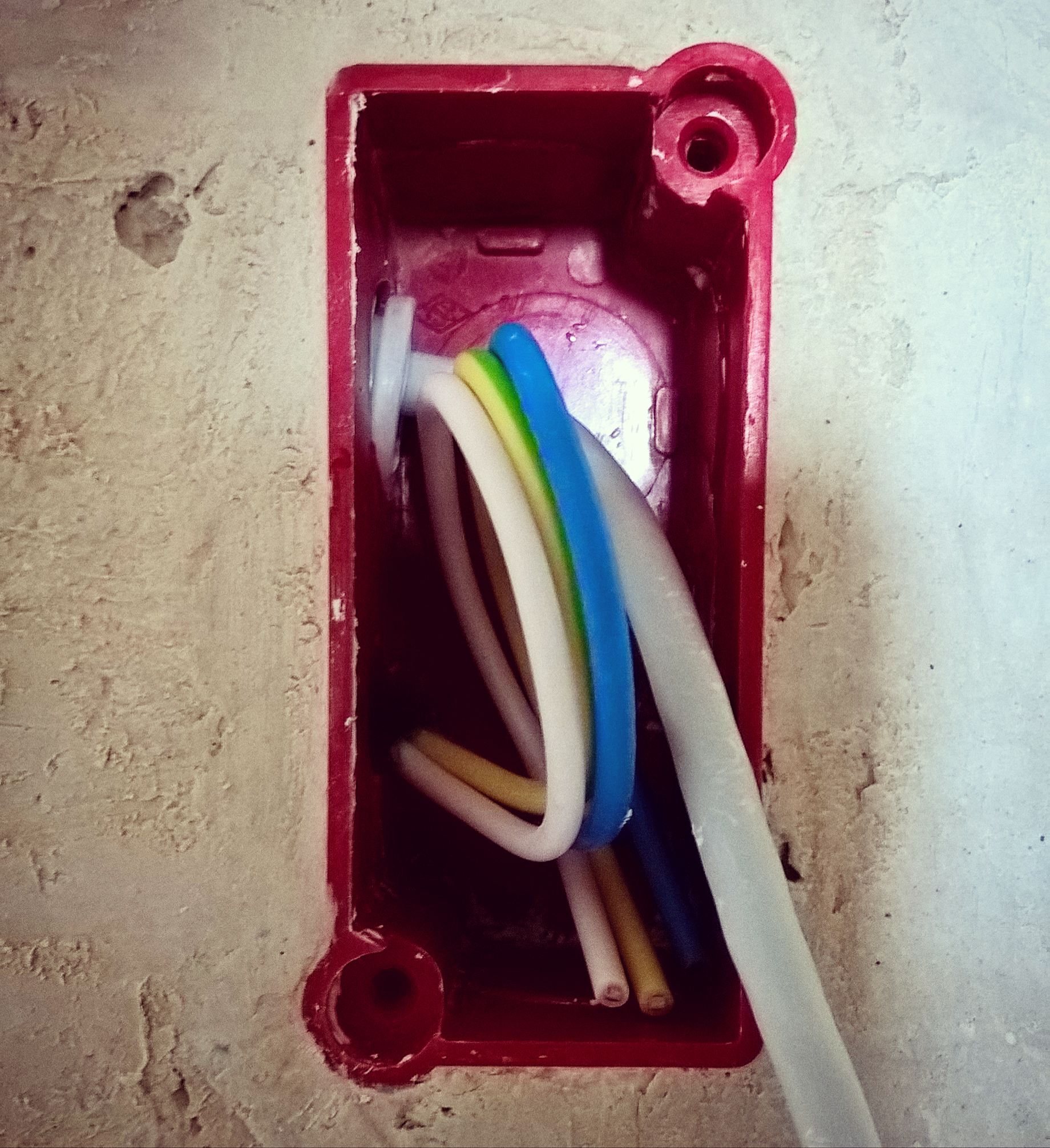

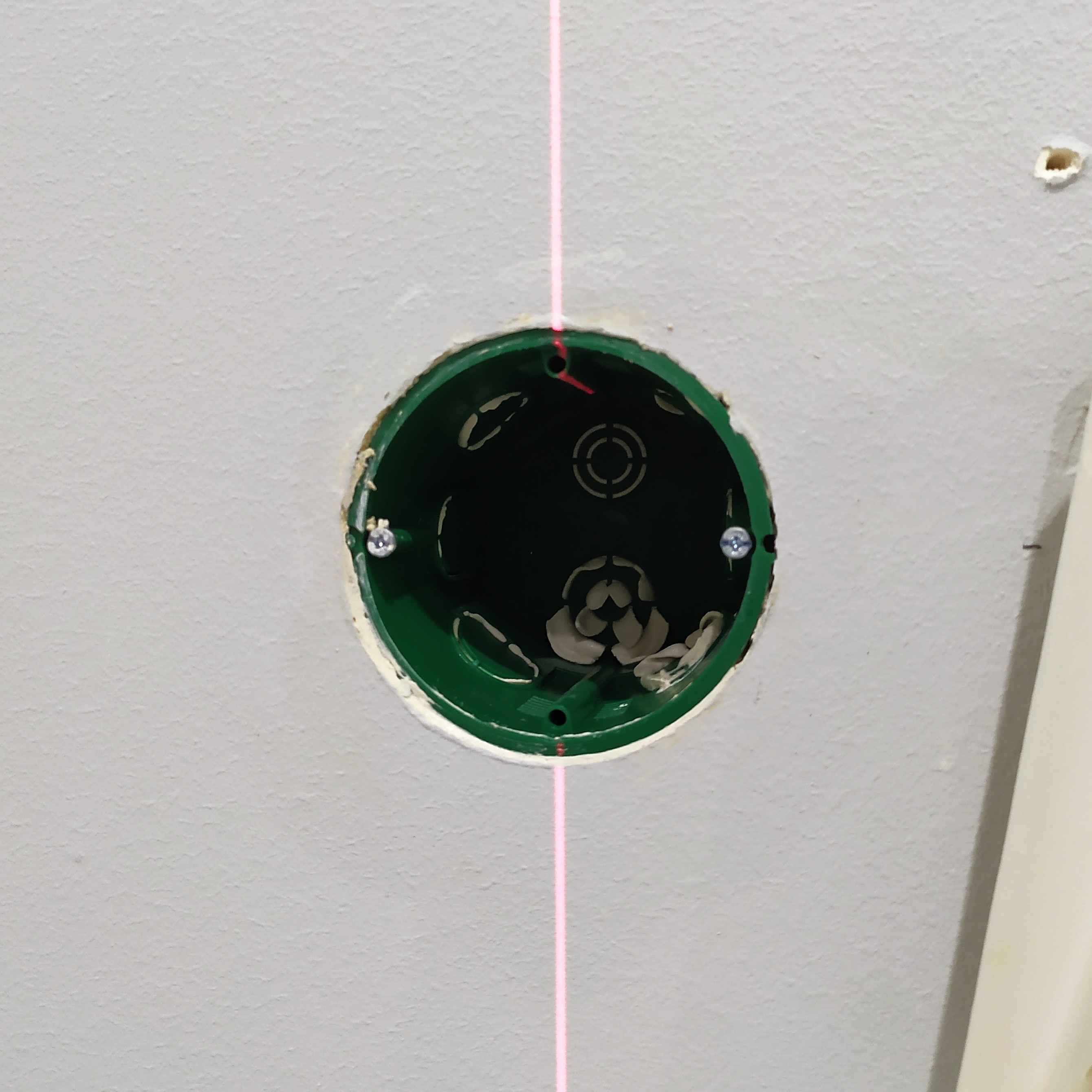

Это тоже подрозетник, вы будете смеяться. F139B5BA-511A-45E2-99D0-0D19576D3C9EНа один модуль.
Только ничего ковырять не нужно, все аккуратно прорезается.
Но В ИДЕАЛЕ, без пыли и засирания чистовых поверхностей, нужно именно просверлить. Любой видеодомофон все это прекрасно закрывает, а у большинства — монтажная планка идеально садится и прикручивается на стандартный РУССКИЙ подрозетник.
