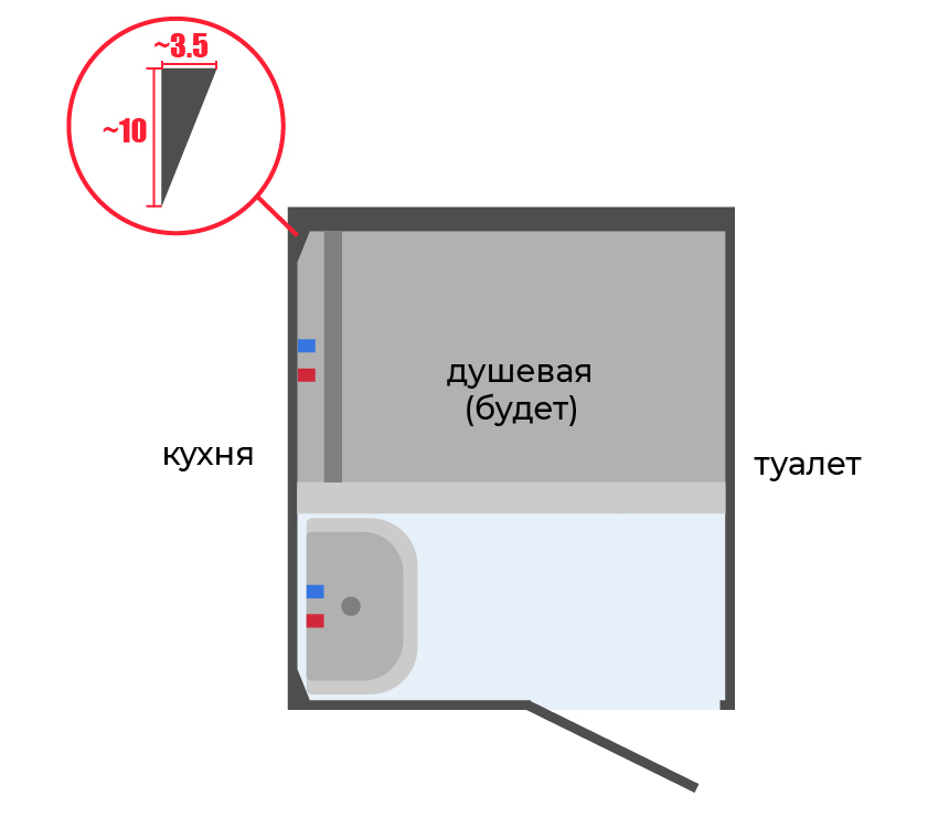

Если у вас будет скрытый душ смеситель - учесть его глубину для монтажа.
Вариант - зачистить подготовить стену и нарастить толщину газосиликатом D600 (хорошо просушенным!!! не прямо с завода или с улицы) с монтажем на хороший плитклей С2S1.
(Влажный газосиликат потом дает усадку и трещины. )
Потом возможно штукатурка с фасадной сеткой, особенно если плитка крупноыормат.

Судя по всему стенка/кабинка бетонная... т.е. вариант один - наращивать толщину стены для укладки труб в плоскость, без полостей, т.к. душ... Я б посмотрел в сторону приклейки листовых материалов на цементной основе + танцы с лентами и ГИ...

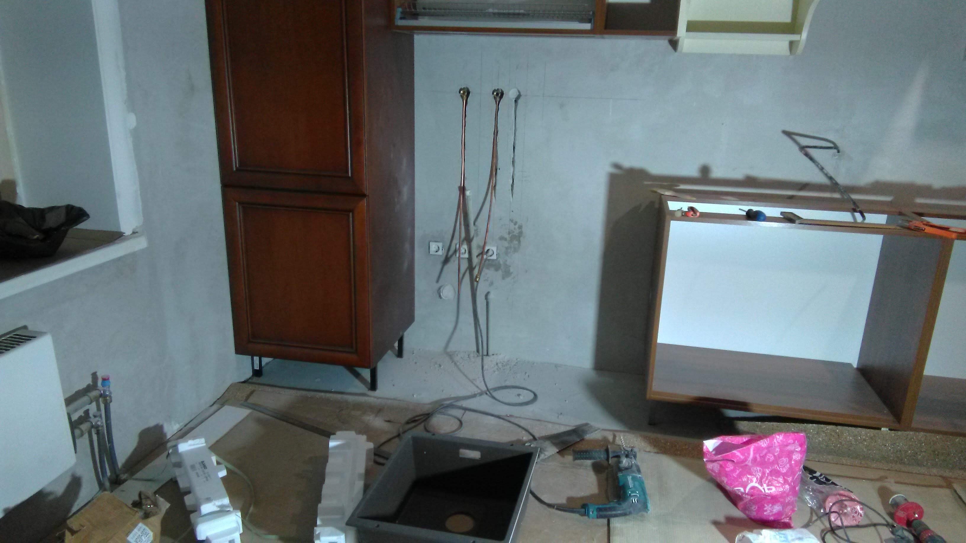

Sleepman, ну зашибись зскиз 8) Мебель в размер приблизительно по кухне расставьте в углу примыкания с санузлом.
Если исходить из примерно общих планировок, то примерно на ширину ванны у вас точно по той стенке примыкает торец кухонного гарнитура, или вообще угловая мебель. Вот со стороны кухни скрываясь за мебелью и поднимайте трубы внешним образом до душевого смесителя. И его монтировать можно прямо прорезая насквозь стенку. Кухня до 90см высотой. Смесители вешают намного ниже. Под трубы вам придется выдвинуть тумбочку вбок (в случае торцевого примыкания) на 2-3 сантиметра. В случае угловой кузни вообще мебельне сдвигается. Если кухня линейная и стоит на плане вертикально по правой стенке, то тоже не сдвигается.
По кухонной мебели и до умывальника можно попробовать вывести трубы, если получится.
Можно сделать подъём к душу медными трубками, тогда всего 1 см (а может и в стену войдёт). Только при пользовании душем шуметь может. Я сделал, у меня заметный шум по стене.1000045543

Она ещё может стоять криво. Толщина стен вверху и внизу разная...
Если на эти 3см придется кухню вешать....?
Мишутк написал 20.02.2026 в 14:45
Ну да... Где стояли, как пройдут трубы, толщина стяжки....

На второй год Зоркий Сокол увидел, что в тюрьме не хватает четвертой стены..... Эскизы красивые. Надо указать материал стен по каждой. Нанести трассировки труб.

можно пеноблоком 5см стену выровнять- углы спрячете и трубы войдут. Как вариант
