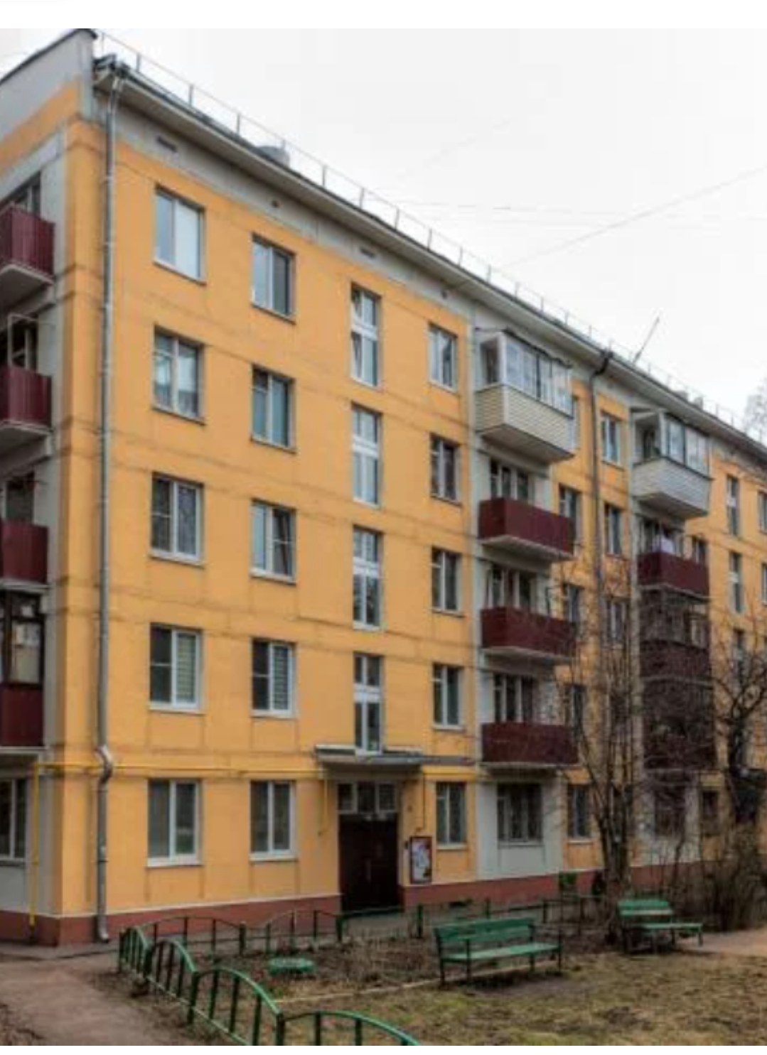

Screenshot_20260224-210818 Такие есть, блочные.....

Да нет же. Там окошки в ширину кирпича. Только голуби и пролезают. И непонятно даже на фига он нужен. Я искал одно время в сети, написано, что в тех этажах обычно проводят трубы для усиления циркуляции воды, что ли. Но у нас трубы заканчиваются в квартирах и в потолок не уходят. И еще непонятно, почему вода черная.В прошлый раз была грязная, но все же прозрачная. А в этот раз как деготь. Руст гидрогерметиком я, что ли, промазывал и уже не помню Либо чего при строительстве бросили в той точке. Тут еще и потолок ремонтировать. (((
