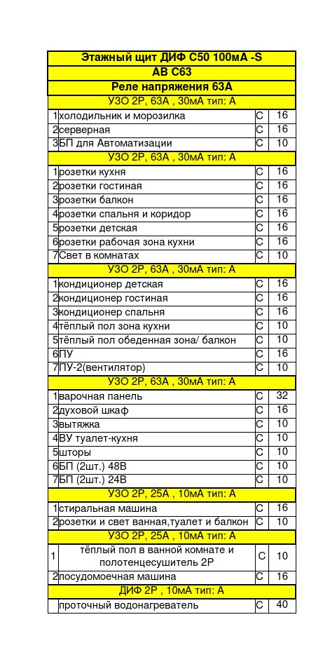

Всем доброго времени суток! Прошу покритиковать схему щитка.
Этажный щит  ДИФ С50 100мА -S
АВ С63
Реле напряжения 63А
УЗО 2Р, 63А , 30мА тип: А
1 холодильник и морозилка С 16
2 серверная С 16
3 БП для Автоматизации С 10
1 розетки кухня С 16
2 розетки гостиная  С 16
3 розетки балкон С 16
4 розетки спальня и коридор С 16
5 розетки детская  С 16
6 розетки рабочая зона кухни С 16
7 Свет в комнатах C 10
1 кондиционер детская С 16
2 кондиционер гостиная С 16
3 кондиционер спальня С 16
4 тёплый пол зона кухни С 10
5 тёплый пол обеденная зона/ балкон С 10
6 ПУ С 16
7 ПУ-2(вентилятор) С 10
1 варочная панель C 32
2 духовой шкаф С 16
3 вытяжка С 10
4 ВУ туалет-кухня С 10
5 шторы С 10
6 БП (2шт.) 48В C 10
7 БП (2шт.) 24В C 10
УЗО 2Р, 25А , 10мА тип: А
1 стиральная машина С 16
2 розетки и свет ванная,туалет и балкон С 10
1 тёплый пол в ванной комнате и полотенцесушитель 2P С 10
2 посудомоечная машина С 16
ДИФ 2Р , 10мА тип: А
  проточный водонагреватель C 40

а можно поставить варочную панель на отдельный ДИФ, чтобы освободить одно место для доп. группы освещения. Просто меня смущает то, что у Декрафт все ДИФы электронные.

А можно вообще без АВДТ (диф.). И вставьте схему, её, увы нет...

5 шт. УЗО 63А 30мА вполне достаточно и никаиз параноидальных 10мА. Конд-ры сократить до 2-х АВ. На свет я бы увеличил число АВ до 3 шт. Для БП предусмотреть ограничители пускового тока.

На сплит будет 2 конд-ра, не сразу буду все устанавливать, поэтому думал, что будет лучше у каждого своё, чтоб обесточивать линию, где не установлен конд-р. Свет да, добавлю ещё один АВ, чтоб стало 3, много света будет на 48В Для БП да, мне уже написали в другой теме. Сначала попробую так, если АВ будет отключаться, то добавлю ОПТ. А насчёт УЗО... Как я понял, для мокрых зон нет смысла ставить 10мА? Просто ребёнок дома, думал, для большей безопасности...

28.02.2026 в 23:14:46
Xpepero написал 28.02.2026 в 23:10
Никакого...
Ну, так себе идея, но дело Ваше, конечно.
Уверяю, что нужен, к тому же м.б. так, что ставить ОПТ будет некуда, а именно так и будет, поверьте моему опыту.
