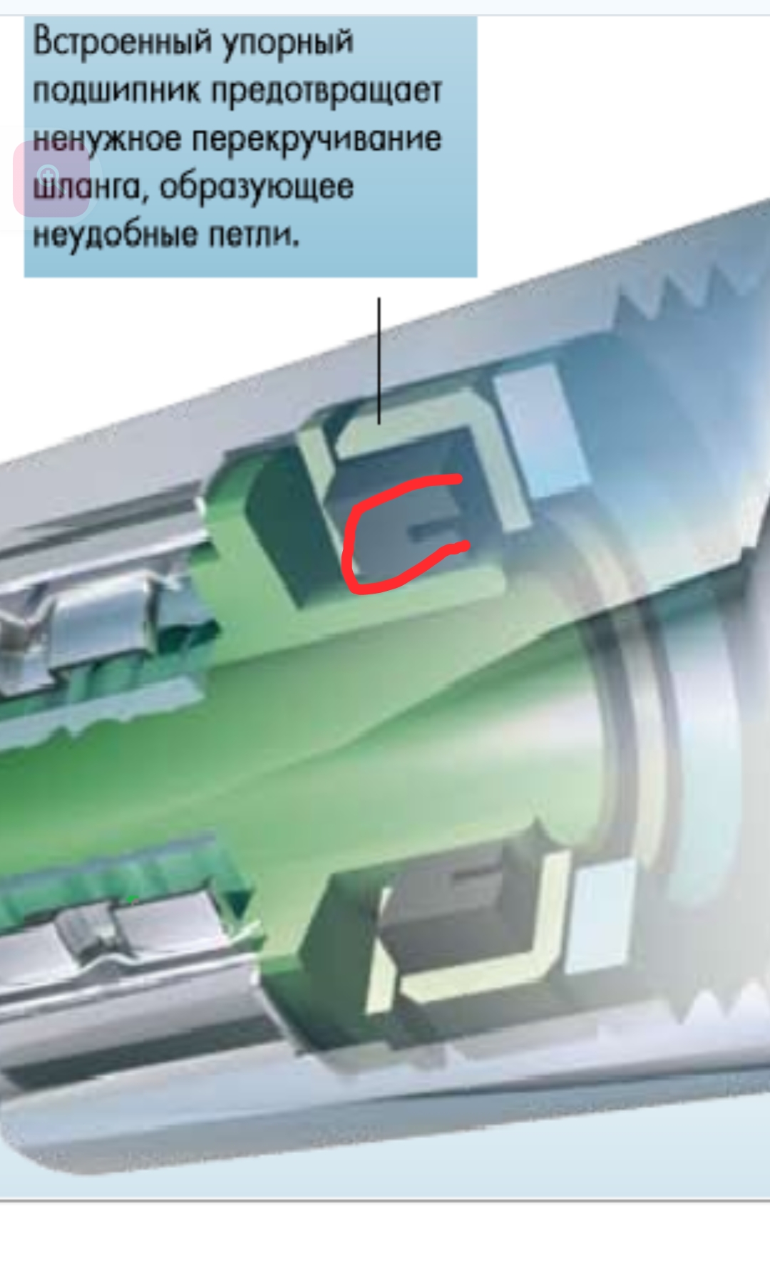

Там вся соль в U образной прокладке, которая распирается давлением воды и самоуплотняется. Screenshot_20260302-214907
Найти ее в размер не реально. Замена на обычную, не U образную - не работает.
Вариант - отлить из литьевого 2К силикона как делают само гонщики. Но уметь надо. Форма - из пластилина.
Кстати похожие по принципу прокладки есть в узлах вращения корпуса смесителя с изливом, только диаметр там большой.

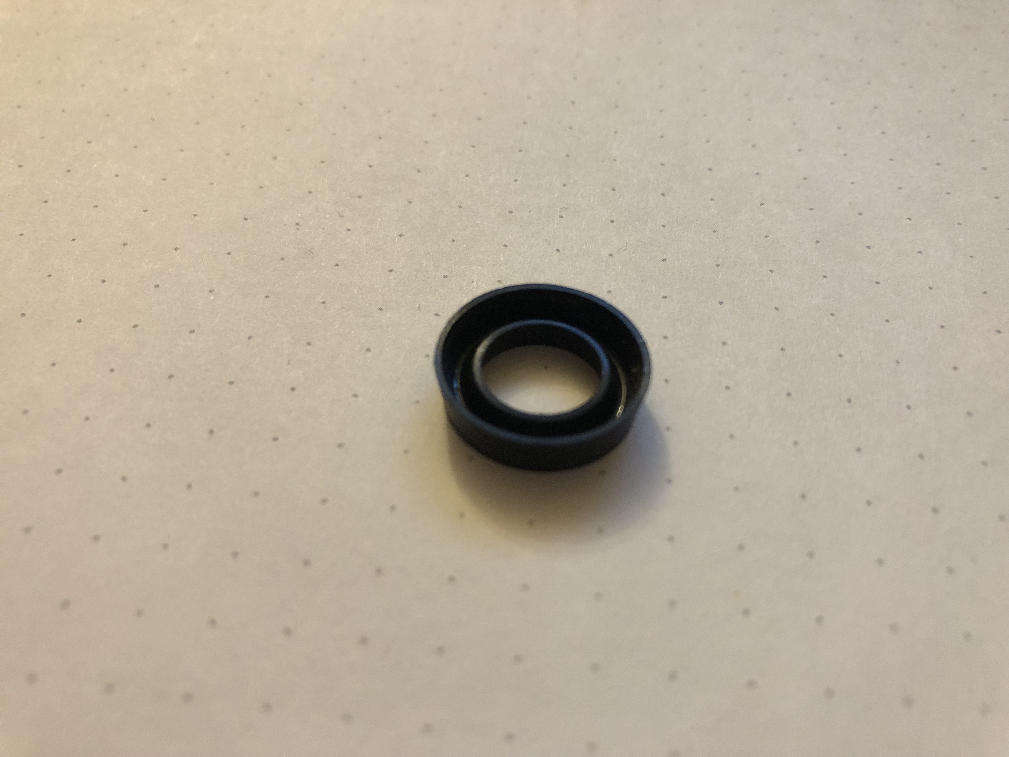

BVIMG_3388Такая? Только не спрашивайте меня из какого это шланга.

sereza написал 02.03.2026 в 22:23
BV, Такая? Только не спрашивайте меня из какого это шланга.
Да, практически один в один по форме.
Погуглил.... На Али есть похожие...

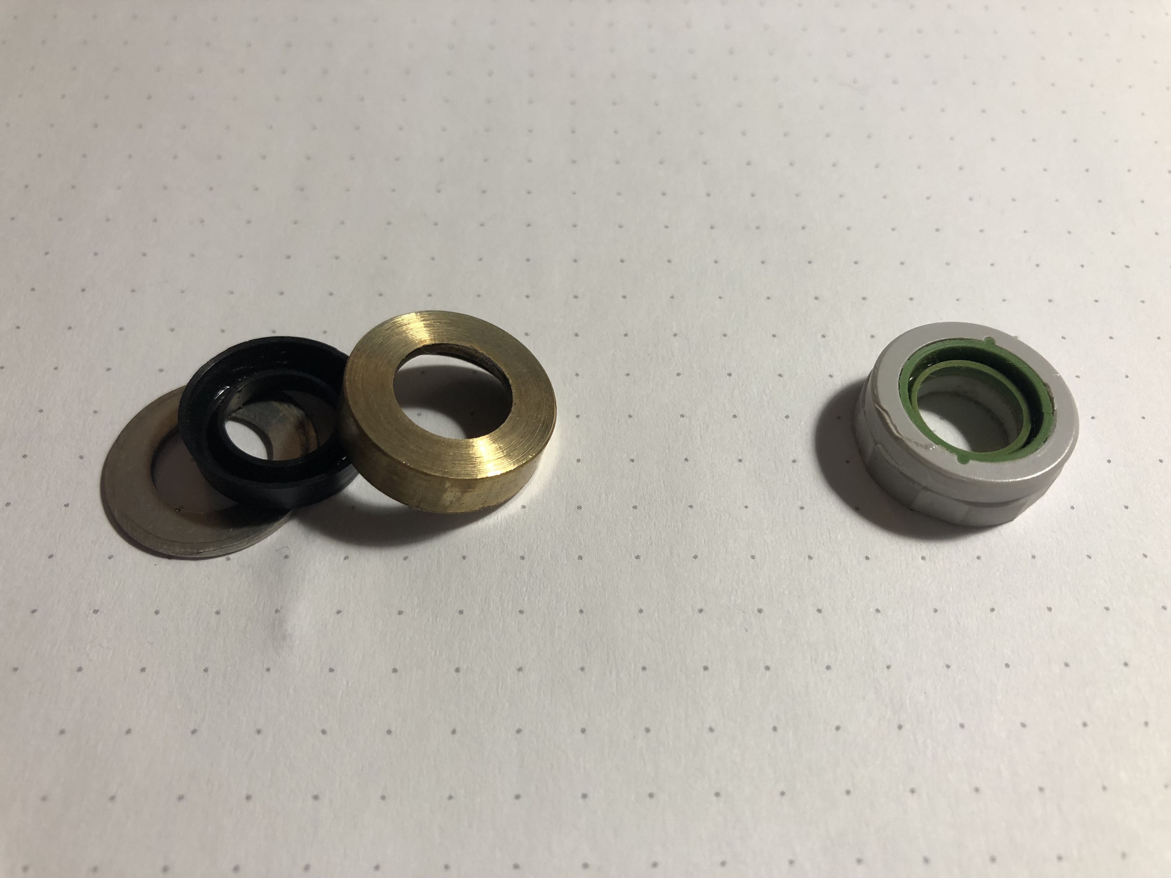

BVIMG_3389Cлева поворотный узел от тоже хорошего шланга, справа узел в сборе от Хансгрое. И, так и быть, они взаимозаменяемые, не прокладки а сами узлы. Те искать прокладки отдельно нет никакого смысла.

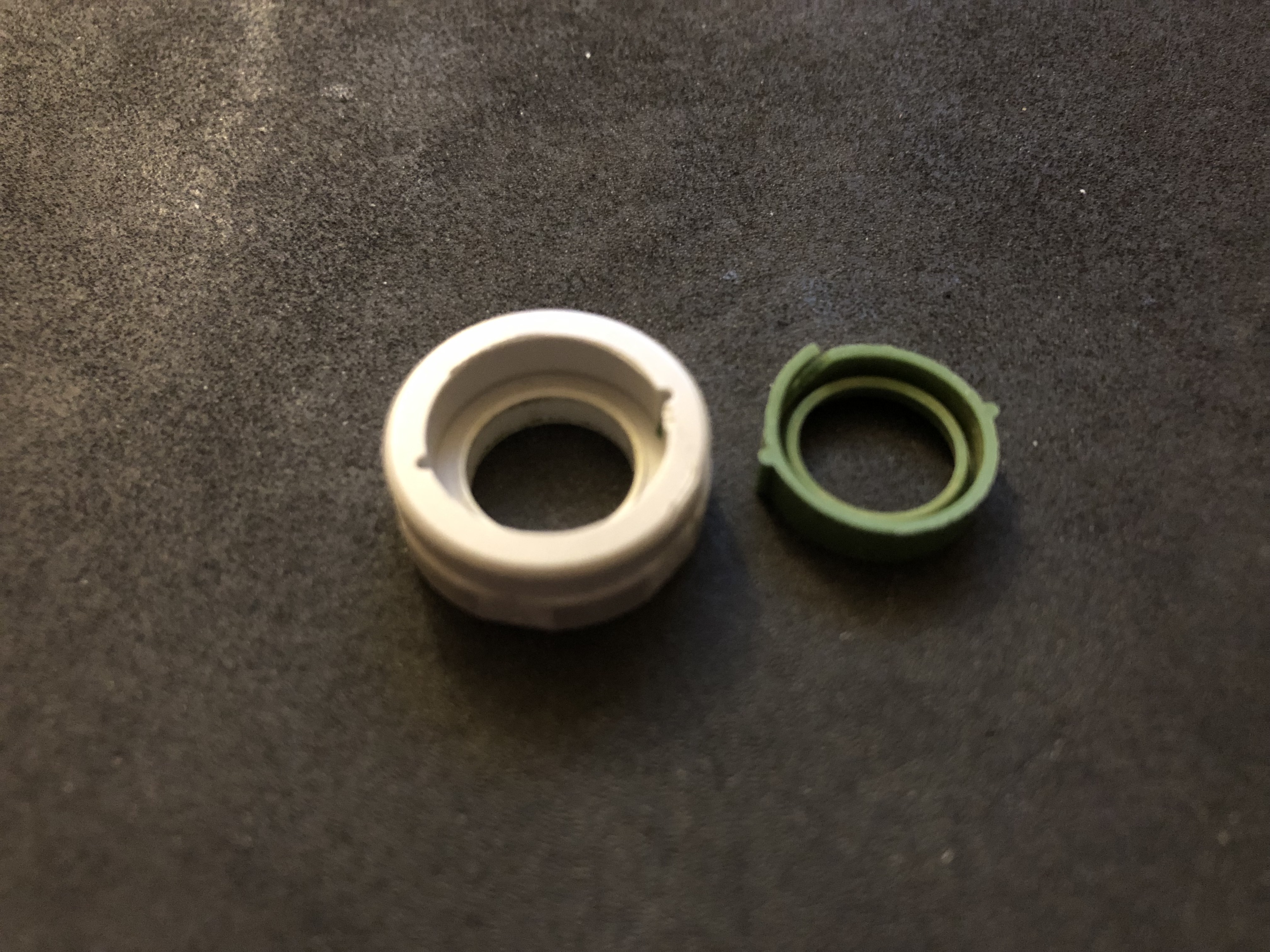

IMG_3390И сам узел Хансгрое в разборе.
