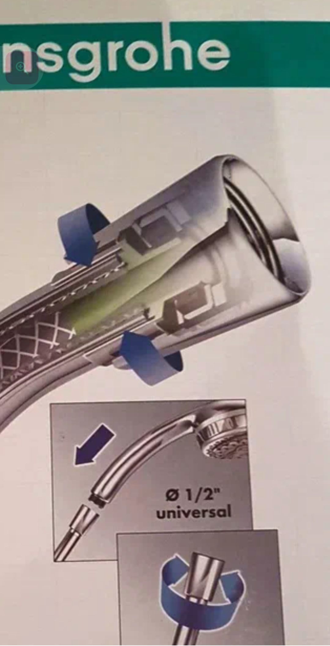

в гайке, которая соединяет шланг и лейку, засела втулка.Никак гайку не сдвинуть вниз по шлангу.Втулка прокручивается вокруг внутренней узкой "трубки-втулки" вместе с гайкой.И стучал по гайке сверку, и пытался шлангом давить изнутри на втулку в опору на твердую поверхность - не получается ничего.Пытался греть Как ее достать ?

Возможно гайка двойная. А зачем это надо, дырку в шланге лечить, укорачивать?
Сообщений: 139572
02.03.2026 в 00:23:59
izhorets,  Это поворотный узел. Были такие у грое или хансгрое
Потом он начинает течь. Втулка запрессована в гайку, но я выбивал. Нужно почистить и держать шланг в кулаке Бить по гайке через фанеру хлесткими ударами.

Все сведётся к покупке нормального НЕ поворотного шланга. Ненадолго то лечение...

Грубой силой.
Купите просто новый дешёвый шланг - они долго живут без всяких поворотных штук и работают отлично.
Именно так. Изнашивается латунь и ничего там не сделаешь. Пробовал... ненадолго.

Если это именитый бренд, то лучше обратиться в магазин или сервис для "гарантийного ремонта" (по факту - замены). Обычно 5 лет гарантия. У шлангов "Хансгрое" - это вообще болезнь.

Вот примерно как выглядит узел вращения. Screenshot_20260302-200243 В новых кстати шайба не латунь, а пластик
