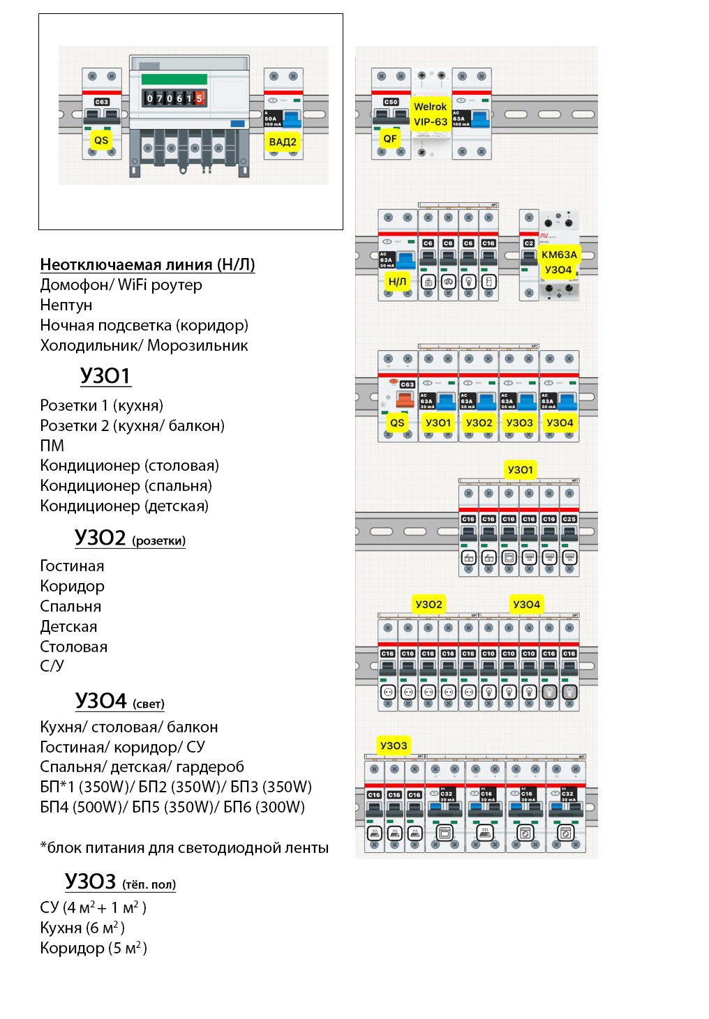

Приветствую профессионалов! После вчерашней сессии, внес изменения в свой проект, помимо увеличения номинала на оборудовании, добавил еще противопожарное УЗО после РН.P.S.Спасибо всем за помощь и советы!

Какой-то бестолковый щит, не отягощенный логикой. Но контактор зачем-то нарисован )

  1. Так называемые неотключаемые линии в принципе не нужны. Но если вам кажется, что они так остро необходимы, то поставьте 1 диф на холодильник, и еще 1 на все остальное.
  2. Контактор — нафига? Хотите выключить весь свет — используйте импульсное реле.
  3. Куча однополюсных автоматов и отдельно какие-то дифы — это чтобы что? Ни плите, ни стиралке отдельный диф не нужен. По какой логике у вас посудомойке положен 1п автомат, а стиралке или духовке — целый диф? Просто распределите все автоматы под несколькими узо, и все. Лучше двухполюсные, и можно тогда вообще не использовать нулевые шины. Если непременно хотите дифы, то уже делайте на дифах все линии: 20 дифов (2 неоткл. и 18 на всё остальное) и 5 реек закрыли бы все ваши вопросы весьма изящно и красиво. Можно легко уложиться в 12 на всё остальное (всего 14), — сразу минус 1 рейка.
И в принципе, чем меньше в щите зоопарка, тем лучше. Это есть самое золотое правило.
  1. Одно узо на весь свет — паршивая идея. Разделить линии освещения, в идеале, между всеми узо. Ну или хотя бы двумя-тремя.
2
MaSeVi
MaSeVi
Регистрация: 08.10.2009
Сообщений: 18598
06.03.2026 в 09:47:16
Алекс Кос написал 06.03.2026 в 07:56
а подробнее?)
Хоть ниже ув. Radio и указал, но щит и правда, как говорится "сборная соляра" идей без особого смысла, без обид ))... Про УЗО на весь свет Вам написали и то же самое касается и практически всех розеток. Хоть на выбор номинала автомата и не повлияет, но 4 кв.м теплого пола санузла это лихо. Смотрите пусковые токи блоков питания освещения, гарантирую там всё сильно будет. ))) Если нет встроенных ограничителей пускового тока, то надо ставить на каждый БП такой, займёт 1 модуль каждый...
Теперь убавьте его)

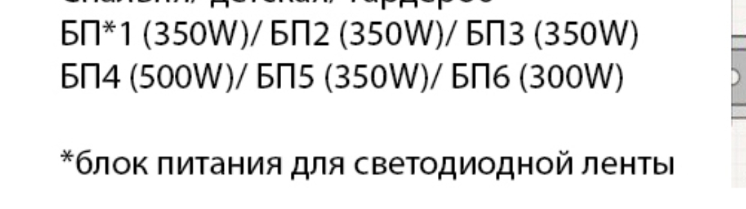

Screenshot_20260306-1046132.2 кВт!, Карл! Ну допустим нагрузка будет 1,5 кВт! И ещё есть другие источники света!
У вас сценическое освещение в оперном театре?

Угу: на рейке в 12 позиций 1 УЗО и 5 автоматов, двухполюсная рейка снизу. И не надо гадать, какой автомат каким УЗО защищён.
Рейка на ввод, шесть реек на 30 линий ТС с запасом, рейка на БП с ограничителями и реле, если востребованы. 2х48 - просторно, прозрачно, с резервом.
Или просто 6 дифов, что еще удобнее и лучше.
ВТБ! написал 06.03.2026 в 10:45
Звучит наивно при таком количестве и мощности бп. Их, на секундочку, 6 штук, и самый маленький на 300Вт.
Не знаю, что там задумал освещать автор, но для его бп нужен отдельный немаленький щит с очень хорошей вентиляцией. Возможно даже принудительной.
Хотя всегда предпочтительнее размещать бп по месту, ближе к ленте, например за гк-потолком.
Можно уложить представленную схему в 14 дифов (3 рейки, включая входную группу и "неотключаемую шляпу")
Ну еще рейка для всяких реле-шмеле. Это с хорошим запасом 48м.
А вот насчет блоков питания — очень сомневаюсь, что для них такого же ящика хватит ) Тем более, что не надо забывать и о контроллерах. Источниками света такой мощности наверняка нужно как-то управлять.

Дороже, если речь о неэлектронных - сильно дороже. Выше вероятность выхода из строя. Нужен ввод проводников вместе с гребёнкой - пустячок, но всё же.
Экономим одну рейку - снижаем надёжность щита. Обеспечиваем независимость линий - но так ли оно нужно в быту?

По моему, это просто странные фантазии.
Radio написал 06.03.2026 в 10:52
Можно, но ТС почему-то нарисовал вдвое больше.
